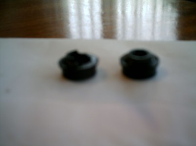

при твоите симптоми не мисля че си за ремонт.И моята изпушва при палене на студено и си знам че гумичките на клапаните са за смяна и чакам още да му дойде времето.Доливам около 700мл.масло,и моята няма ряз на газ-но като имаше ряз гореше 15/100.В събота щях да махам катализатора,ходих в един сервиз за ауспуси,в който момчето сложи някакъв уред на мястото на ламбдата и измери налягането,след което каза че всичко по изпускателната система е в ред и няма причина да се маха.
