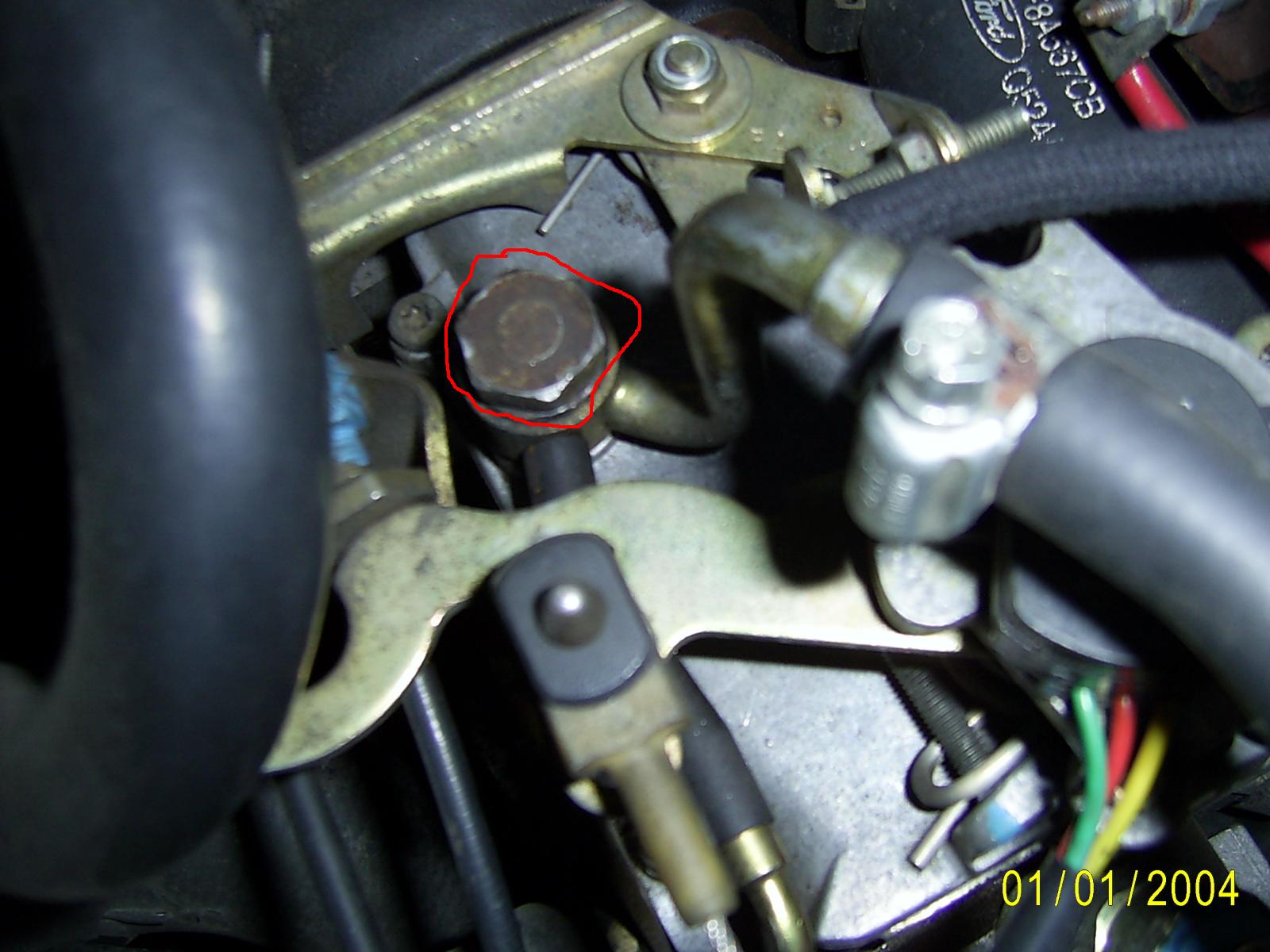

В темата за трудно палещия 1.8ТДИ се бях включил и аз(след смяна на всички маркучи и филтри без резултат) - отчасти разреших и този проблем: На помпата на изхода за излишната нафта има един клапан който изглежда като болт с отвори по него - смениха ми го и сега колата пали по-лесно, но пък ми се струва, че от тогава малко се спъна в смисъл че след 2000 об (когато се вкл. турбото) сега не дърпа осезателно както преди. Чудя се дали новия клапан не е от друга помпа т.е. с по-малък отвор. Ако някой се интересува мога да кача и снимки.

Мнение от escorttd » 16 окт 2006, 15:19
Колега сложи, ако обичаш една снимка на клапана за който пишеш.

Ограденото с червено е въпросния клапан, който на помпите Лукас се намира на изходящата нафта. При мен сега по-добре пали но все още се връща, защото като напомпя дори веднъж с ръчната помпа на филтъра пали от половин оборот - някой ако знае откъде да се намери нов, може би в сервиза на Лукас мисля на Житница че беше..
