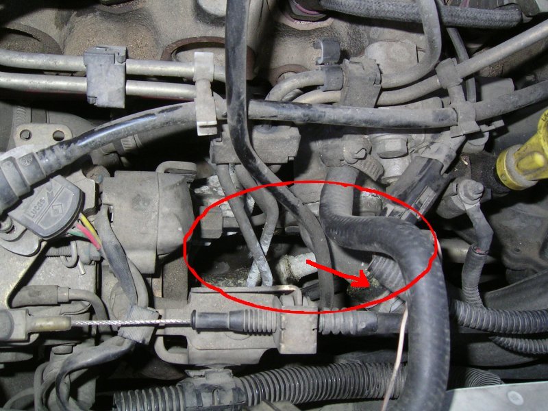

Даже заглавието ми беше трудно да измисля... ама както и да е. Слагам една снимка и питането ми е за оградения участък - от какво може да са се получили тия налепи/разяждания... има маи и някакъв теч (капчица) и какво да ги правя (има ли нужда нещо да подменям някое уплатнение примерно... някой майстор ли да я погледне или да си карам докато не ми направи проблем

Каквото успявам да различа, май прилича все едно е прокапал антифриз в края на гумения маркуч. Пробвай да го почистиш с някакво парцалче и после да стегнеш скобата или да я преместиш по-към края на маркуча. И след като покараш, погледни има ли отново капка.
Ако изобщо съм видял това, което те притеснява.

На колко време ти е антифриза .Ако е на повече от две години сменяйго и направи това което ти е написал колегата.
По принцип антифриза се източва от най долната точка на охладителната система.
Не съм запознат с твоя вид двигател ,но ти можеш сам да прецениш каде е най ниската точка и да тие удобна за откачане и слагане .Ако нямаш специално пропка или датчик на радиатора долу.
Като източиш продухай с уста (антифриза е отровен)или нещо друго.
При сглобяване намажи ако е гумена връзка с тънак слой грес за по лесно влизане а и греста после не позволява да протича.
