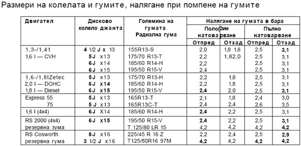

Уупс, излъгал съм те!!! :oops: *167* 6J трябва да е ширината на джантите 14-ки.
Таблицата е от стр. 190 на ТАЗИ КНИЖКА.

От таблицата излиза че джантите ми за с 12,3 мм по-тесни от каталожните такива за 175 гума.
Ще карам така, пък ще видим...
