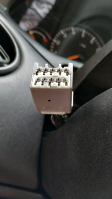

А при преминаване от H4(букса с 5 кабела) към фабричен Hella(лупа), където буксата е с 10 кабела.Някой има ли схема?
