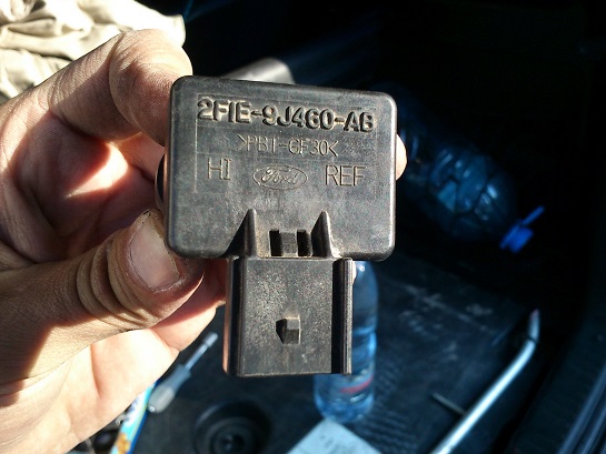

Здравейте колеги! Днес минах диагностика на коилцата.Забележки:
-Студен двигател ( 2,0 16в Зитек ) при подаване на газ колата забива в първият момент.След около 2-5мин. работа се нормализира,и спира да забива.Усеща се все едно се дави.
-Бавна реакция при връщане на оборотите при смяна на предавките или изключване от скорост.
ДИАГНОЗА - неработещ DPFE сензор,от ЕГР системата.
Ако има колеги със подобни симптоми приличащи на проблемен стъпков мотор - IAC valve, дано съм бил полезен за разширяване на кръгозора на проблемите
Ако някой от форума има за продаване подобен на моя( качвам снимки ) телефон 0887 256 377 - Николай

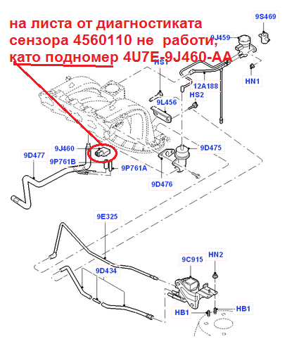

ето и схема на подлият сензор от къде е и за какво се бори
странно,дават едни номера,а на моят очевидно пише друго
