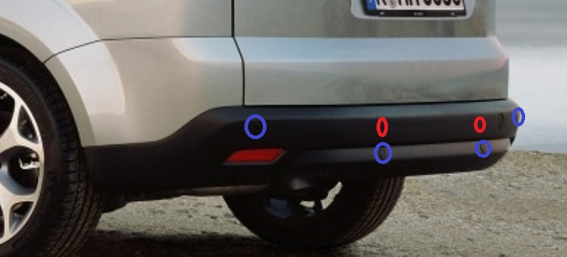

S-MAX-a с който се сдобих наскоро няма фабричен парктроник и обмислям вариянт за монтаж на допълнителен, евентуално само със звук. Забелязах в София няколко такива автомобила с допълнително монтиран, монтирани датчици, но средните два не са позоционирани както при фабричния, под прагчето на бронята, ето къде са монтирани фабрично(със синьо) а със червено е показано къде ги монтират допълнително. Ако някой има впечатление/препоръки за сервиз за монтаж, модел парктроник, моля да сподели. Мисля си евентуално и за вариянт с камера над номера или при третата стоп светлина.

Ами на едната кола имам камера(20Е) щото и кесетофона ми е хубав(300Е,на приятели съм слагал и по евтини варианти),а на другата сложих парктоник за 17 Евро.И двете си вършат педназначението.Що се отнася до местоположението на датчиците,просто следваи инструкциите на производителя.
