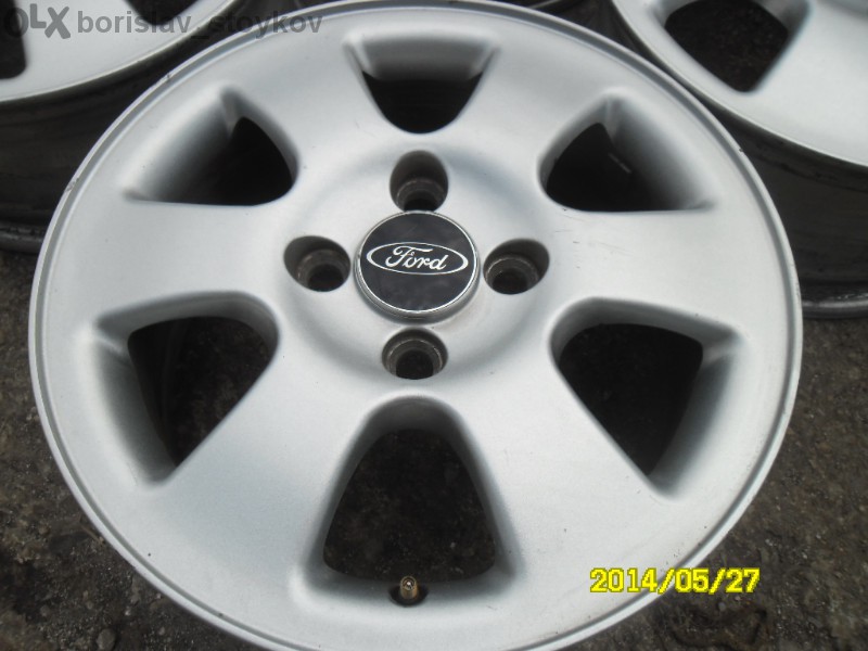

ще мога ли да сложа джанти 15 цола 4х108 6ж ЕТ 49,5
StanStoimenov
- Мнения: 37
- Регистриран: 21 авг 2014, 20:02
- Модел на автомобила: Ford Focus 2003 1.8 TDCi Zetec
какво ли не изчетох и никъде не видях конкретен отговор...в един сайт ЕТ на джантите за форд фокус 2003 са един размер в друг сайт са други
та въпроса ми е:
ще мога ли да сложа джанти 15 цола 4х108 6ж ЕТ 49,5 при положение че в момента съм с 16 цола 4х108 6ж ЕТ 52,5
МОЛЯ ЗА ПОМОЩ колата я имам от 5 дена а във форума съм от 2 и не знам какво да правя
Благодаря предварително и се извинявам ако не е тук мястото за темата
та въпроса ми е:

Re: ще мога ли да сложа джанти 15 цола 4х108 6ж ЕТ 49,5
благодаря много за табличката но като гледам по нея за моя форд фокус 98> пише че мога да сложа джанти с ЕТ 35-45 а аз съм със 205/50/16 6ж 52,5
а за 16 цола джанта пише 205/45/16
аз като един типичен лаик и новак в тази сфера си признавам че не сам запознат много детайлно
Здравей колега, джантите с този офсет ще станат на твоята кола. Прегледай и моята тема, когато и аз имах подобна дилема, а конкретната таблица по-горе е ориентировъчна. Заводски колата ти е 52,5 до 49,5 - разлика от 3 мм не е съществена.
много благодаря за отделеното време и разбиране
още утре отивам и монтирам новичките ми джанти
мисля да сложа тази джанта с гума КУМХО 195/60 на най-новата ни придобивка Форд Фокус 2003 1,8 ТДЦИ Зетек (ех ама много сам горд с количката си )
резултатът гума 195/60/15 кумхо с джантите мисля да карам цяяяяяяла зима а после оригиналните 5х2 лъча оригиналните на форд :Д
