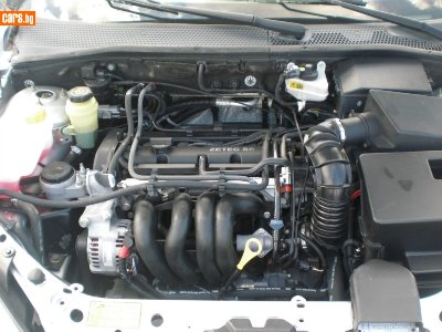

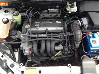

Ето прилагам и снимки за разликите между двата модела.
