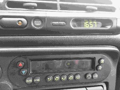

Търсих много , но или е екстремно рядка или е от друга кола средната конзола (заедно с климатроника) от снимката , но много по ме кефи от на МК2 , и мисля моето да го направя така но не знам какво търся

Това си е фабричния климатроник на мк1, управлението му няма нищо общо обаче с това на мк2 има мотори глуспоти, трябва ти цял донор мк1 имаше преди време едно на части с такъв, ама за мен е безмислен този модел климатроник.

От сега да ти кажа, няма да го намериш. Фабрично Мондео МК1 с климатроник няма.Това са допълнителни модули за управлението на климатик/парно.Има ги в два варианта-едните са квадратни, другите са една или две години след това, леко заоблении.Нищо общо с климатроник.По-скоро е автоматизирано управление на нормалната си сиситема с копчетата. И има славата на доста калпав модул.

На мен ми прилича на климатроник, имам го същия на Мондео мк1. Не знам дали е фабричен, може пък да е съвпадение че има същия на друго Мондео
. Съжалявам за качеството на снимката, но не ми дава да кача по-голяма.
И ако някой знае как да го накарам да свети тоя дисплей, мига когато си иска
