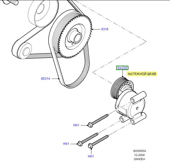

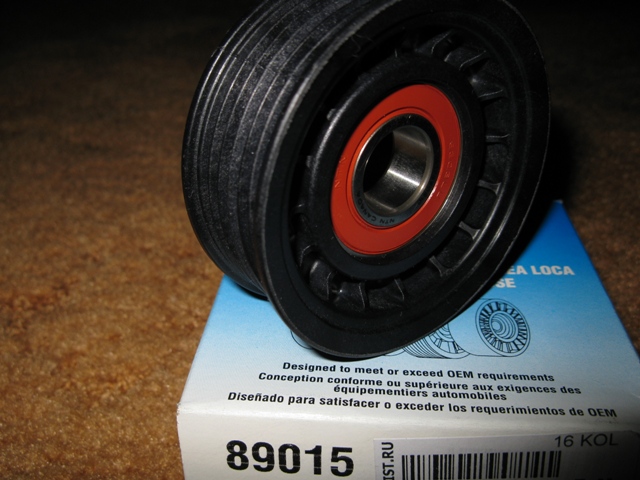

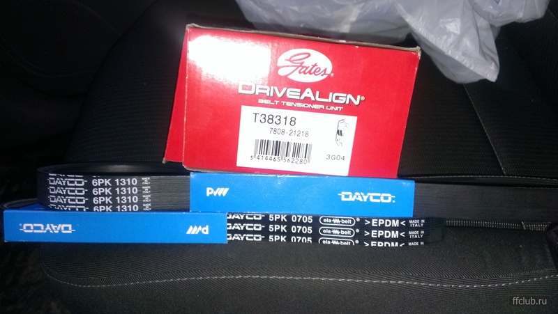

Ремъка със сигурност ще трябва да го смениш и в двата случая. Ако смениш твоята ролка със същата, ще получиш същия проблем много скоро. Аз бих я сменил с регулируемата ролка, защото само така можеш да се избавиш от проблема за дълго време. Между другото, оригиналният производител на въпросната регулируема ролка е Gates, така че ако намериш такава ще е като оригиналната. Струва около 90лв.
На първото изображение е чертежа на регулируемата ролка, на второто е самата ролка Gates с номер T38318, а горният от двата ремъка е този, който ти трябва при замяната.На последната снимка е само ролката, производство на Dayco с номер 89015, но такава, за съжаление не се внася в България.
