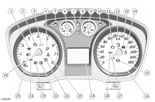

Здравейте! Понеже имам само 1 въпрос, не исках да пускам нова тема (извинявам се на автора ако има нещо против).
На номет 8, за какво служи тази "червена лампичка" кояти при шофиране се появява, през 20-30 секунди и угасва, също така и при угасване на колата продължава да свети. Номер 7 също се появи, при шофиране, но през това време, номер 8 не се включва. Колата я имам от 2 дена, до сега Форд не съм карал, все пак това ми е 2рата кола
Ще съм благодарен на колегите които, ще се опитат да помогнат, успех на всички!

Оспамихме темата на колегата, за което моля да ни извини и ако има възможност последните мнения да се обособят в отделна тема, сигурно няма да е лошо. Сега по въпроса:
Номер 8 е индикация за имобилайзера на автомобила. Така като го описваш изглежда, че си работи съвсем нормално. Светването на номер 7 означава, че има някаква информация за шофьора. В повечето случаи има съпътстващо съобщение (например отворена врата, или багажник). Провери в менюто на бордкомпютъра за налични съобщения (не си спомням точно в коя част на менюто бяха, но в книжката ги пише, а ако нямаш упътване просто прерови менюто и ще ги намериш). Притеснява ме това, че се появява от време на време и може да не се записва в паметта. Възможно е някоя врата да не се затваря добре и от време на време да подава сигнал, че е отворена.

Благодаря ти колега, значи да не се притеснявам толкова, а до, книжката за упътване не успях да я намеря. На номер 7 ще обърна повече внимание, ще проверя също в менюто. Извинявам се отново, че спамя в темата! До скоро!
