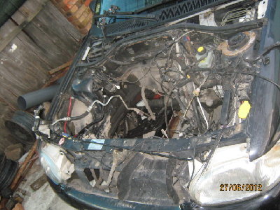

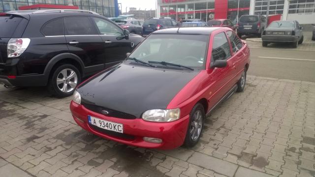

След леко ПТП тази зима реших да е преобразя като цяло. За мой голям късмет, се отървах с много леки поражения. Което пък ме накара на осъществя нещо, което исках да го направя още преди около 3г. но все не се хващах да го започна. Отне ми доста труд и време, но като цяло съм доволен от крайния резултат. Също така, успях да огледам и поправя купето от ръжди (почти нямаше никакви за щастие) на скритите места които не се виждаха преди да е разглобя. Като свалих калниците например и от вътрешната страна на праговете. До там стигнах след свалянето на корите в купето. Ръждите ги третирах с ръждопреобразувател на фирмата Вюрт, след това с един английски грунд за метал на който му дават 5г. гаранция и върху грунда напръсках авто течен парафин на марката Роберло. Това е в областите на праговете от вътрешната страна където и заводсто е третирано със същия парафин, веждите на задните калници пак от задната страна зад корите на купето и областите на под калниците след като бях свалил калниците и пластмасовите кори.

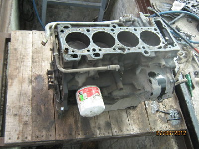

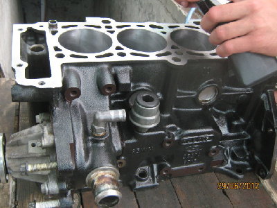

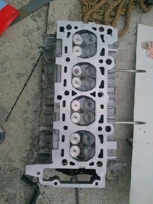

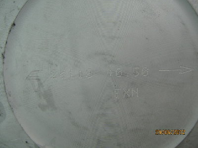

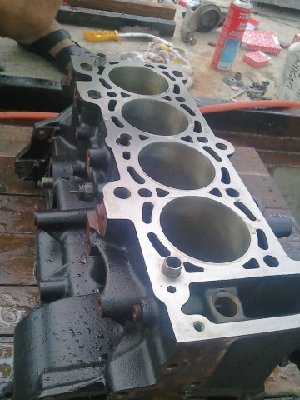

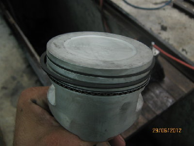

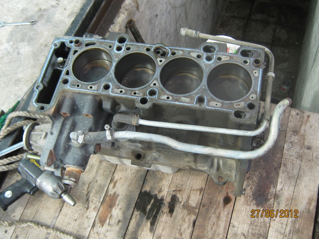

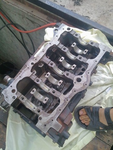

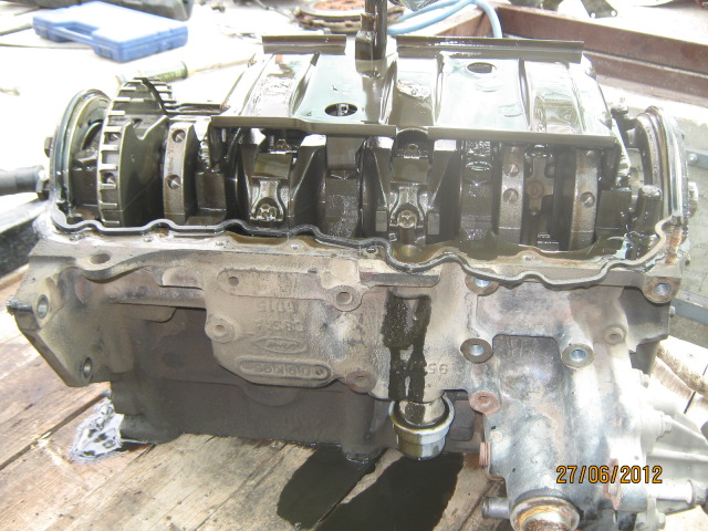

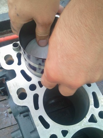

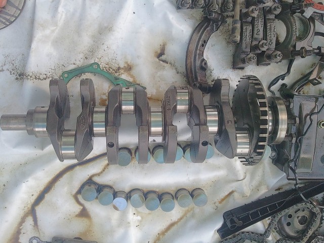

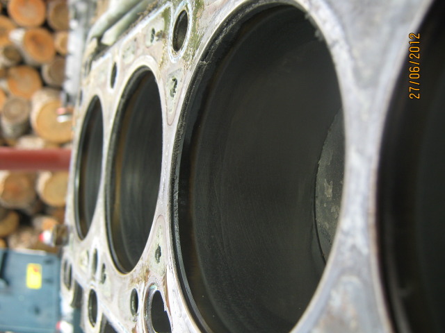

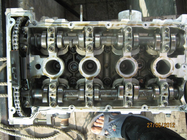

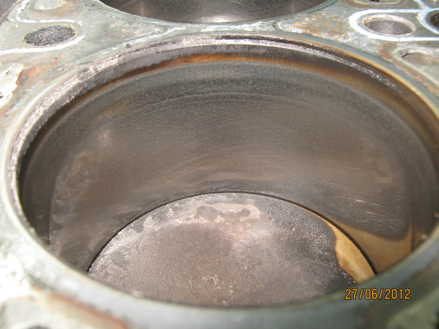

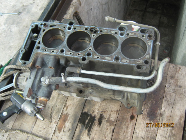

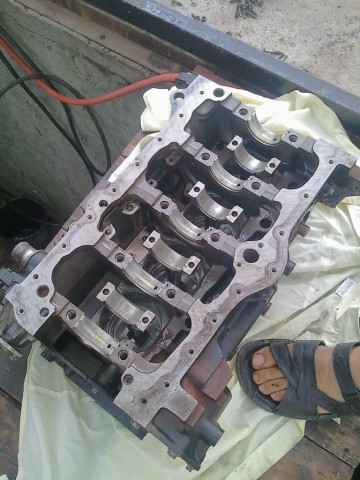

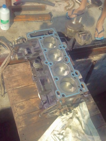

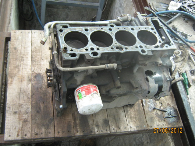

А ето и малко пред история. Основен ремонт на двигателя и поставяне на по големи ремонтни бутала след шлайфа на цилиндрите.

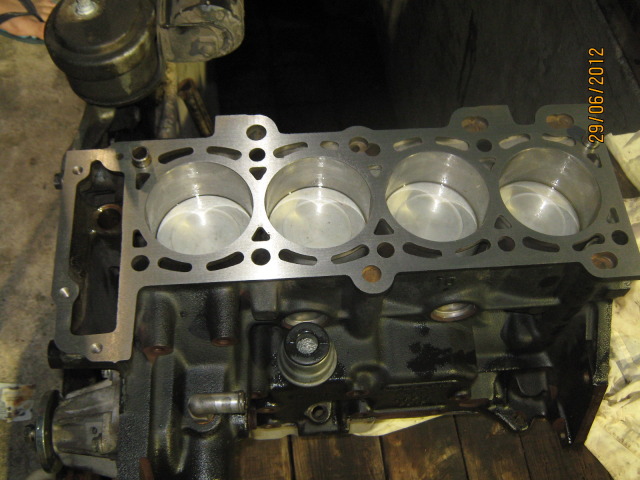

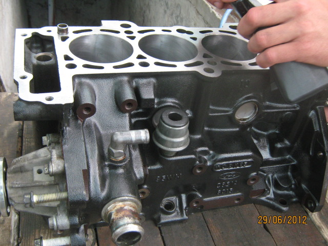

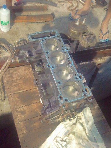

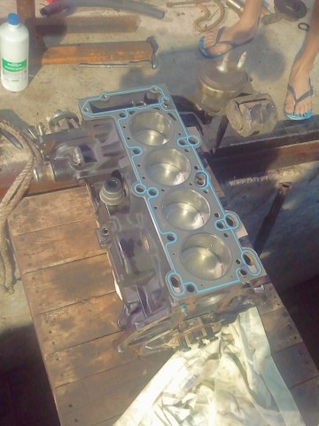

Ремонтирания блок с новите бутала.

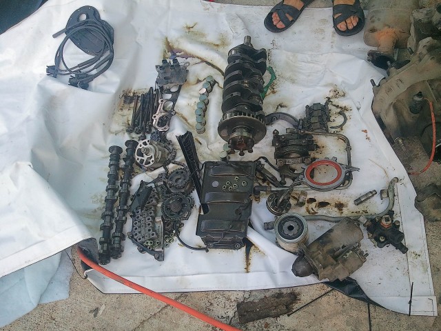

Оставащи части. Хе хе, шегувам се разбира се.
