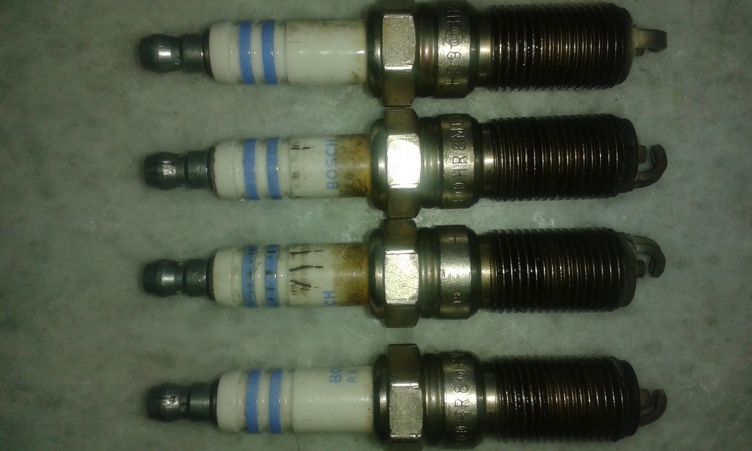

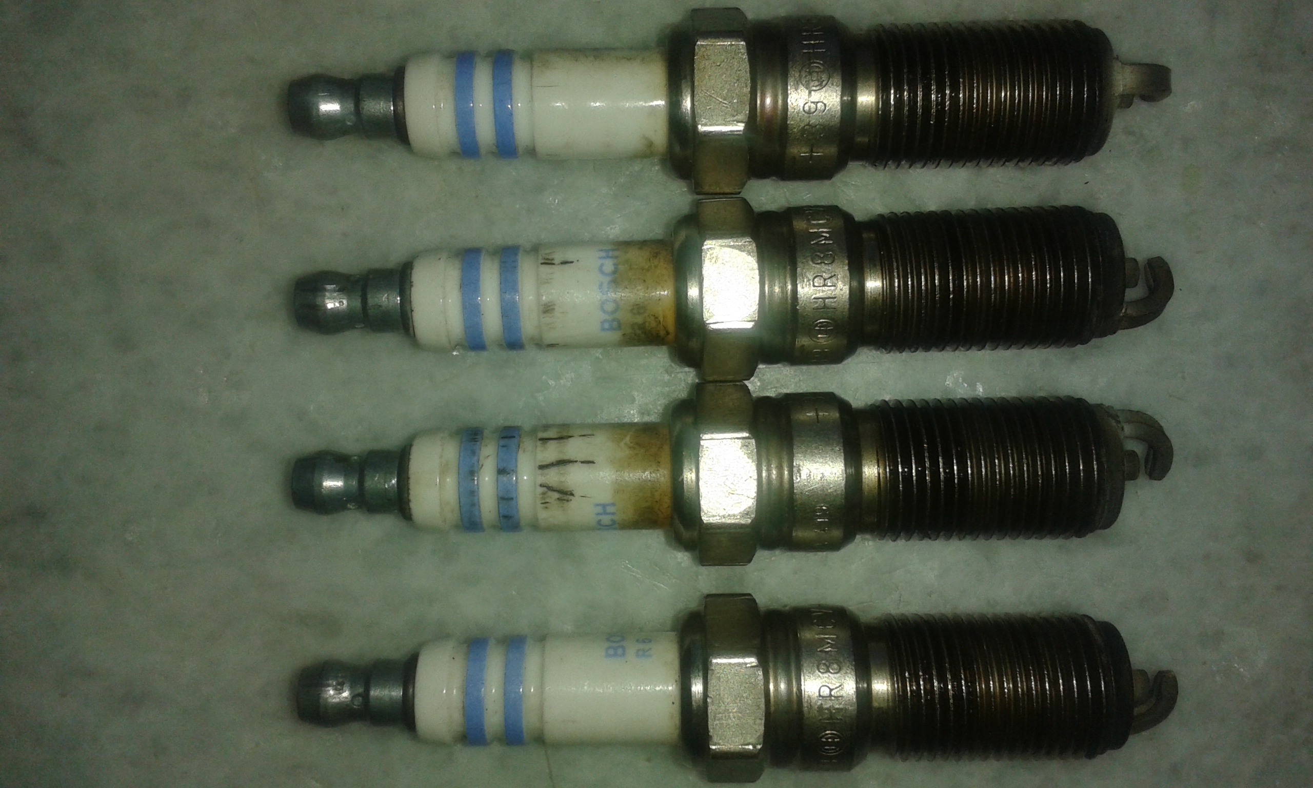

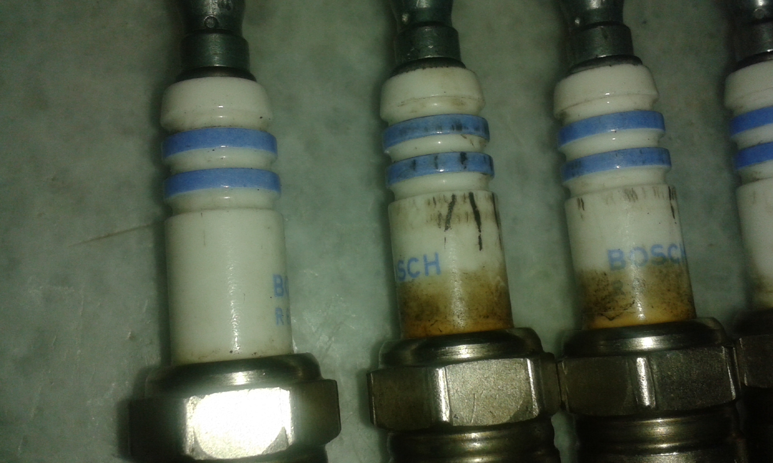

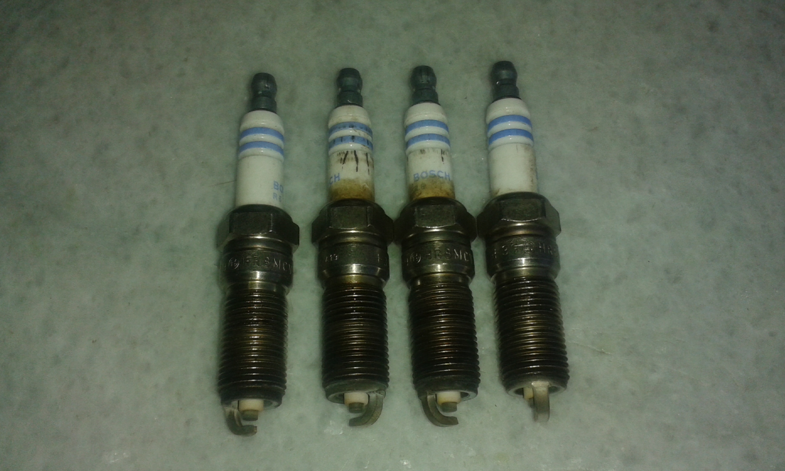

Мнение от jaffar » 15 апр 2015, 21:04
Това са свещи на 9000 км карано е на бензин/газ. Ефекта е, че колата придърпва при потегляне в диапазон 950-1500 об/мин. (много неприятно) и също така увеличен разход!
Черните резки по вертикала говорят, че свеща е пробила и искрата е слаба и се разейва също така вероятноста да прецака кабела е голяма!!!!

Много жестоко се бъркаш не свещта ти е виновна, а кабелите са ти прецакани, и по конкретно лулите им, затова имаш резки по порцелана, не са пробили свещите, а лулите на кабелите, затова свещи и кабели си сменявай комплект, слагаш си платина с хубави кабели караш 60к км и пак наново.
Та смени си кабелите защото ще прецакаш и новите свещи, беру имат специлана електро изолационна смеска за лулите на кабелите увеличава им живота многократно и не заплепват лулите аз я ползвам и съм доволен от нея. Още нещо свещи бош не ти препоръчвам да ползваш!

Didibao написа:Много жестоко се бъркаш не свещта ти е виновна, а кабелите са ти прецакани, ....
Точно така.

Ако някой прави разлика в работта на тия мотори със свещи от 5 и от 25 лева бройката, явно трябва много да разбира от двигатели, защото аз такава разлика не мога да направя. По един и същ начин работи, еднакво харчи. При теб нещата са от кабели. Виж, там вече е проблем- не карат колкото им дават по книгите, а са скъпи.

Смени кабелите и сложи пак от ефтинките свещи,и си карай и си свиркай,за газ мисля че трябва и разтоянието на свещите да коригираш.Питай си газаджията. :D

Я стига сте се лигавили, газта се слага за икономия а не за високо спортно майсторство. Вече 40 000км карам с обикновенни свещи на газ, какъв е смисъла да караш на газ (икономията) а да сложиш свещи за 40лв/бр? Проблема в случая е в кабелите а като ги смениш, ако почистиш черните черти с финна шкурка и тези свещи ще продължат да работят.

А на мен ми се струва, че имаш масло при свещите.
1во смени гарнитурата на капака на клапаните, спри маслото да не ходи при свещите и тогава смени кабелите и свещите.
Не е пълна гаранцията, че ще работят тези свещи с нови кабели след зачистване на нагара.
Едните ми заработиха, но другите не.
