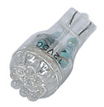

Мнение от kpaci » 23 яну 2007, 22:39
Да попитам-ако светодиода е 12 волта/на снимката/,пак ли трябва съпротивление?
Мнение от HACKO » 23 яну 2007, 23:02
Това на снимката видимо не е светодиод а миниатюрна крушка с нажежаема жичка.

Мнение от kpaci » 24 яну 2007, 10:14
HACKO написа:Това на снимката видимо не е светодиод а миниатюрна крушка с нажежаема жичка.
За светодиоди са обявени,а на снимката са лампи наистина.
carrot написа:но ако беше светодиод пак щеше да има нужда от съпротивление ;) - за ограничаване на тока през диода
Благодаря ти,ще търся готови за употреба.
