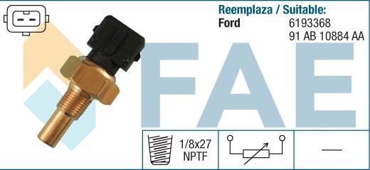

Номера на датчика за стрелката на таблото ти е 6193368.
Датчик стрелка

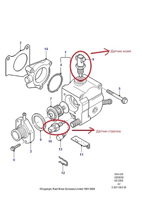

Мнение от Didibao » 21 юли 2015, 11:29
Мондеото няма датчик предназначен конкретно за перката, има един температурен датчик за температура на мотора и според него компютъра управлява релето на перката.
Иначе датчика на снимката е този за стрелката.

Мнение от KOss » 21 юли 2015, 12:08
Както и колегата е казал, датчика е за стрелката и винаги си е бил черен (намира се отдолу на термостата). :) Другия за компа е отгоре.
