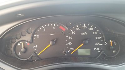

Здравейте колеги,от 1 седмица като изгася колата и стрелките на горивото и на температурата застават в средно положение.
Някой има ли идея защо?! Колата е Фкус МК 1.5 2001г Ghia :roll:

А иначе си подават вярна информация, при запален двигател, или все си седят така?

Давам на контакт и те се връщат в изходно положение и всичко си е както трябва,само като я изгася и скачат на средата. :(

За първи път виждам нещо подобно. Аз бих откачил акумулатора и да видя къде ще отидат стрелките, да не би някъде да има късо и да остава напрежение по кабелите към таблото.

Момчета, шах с пешката съм,откачам акумулаторът и какво да видя стрелките ми пак са си вирнати,оставих я цяла нощ без ток но, никаква промяна!!!

Ако имаш възможност пробвай с табло от друг Фокус. Виж по твоето дали някъде няма прекъсната път на платката или корозия. Мисля че някъде ти прави късо...Като махна акумулатора паднаха ли на 0 или ?

Само температурата и резервоара не отидоха останаха си на стойностите които са реални примерно(20л нафта и 60 градуса) :(

'чоек за да застанат така от някъде има утечка 107%.
Общото между двете стрелки е, че се "управляват" с маса. Най-вероятно някъде има хлабава връзка, само че не съм запознат с червата на фокус за да посъветвам от къде да се започне меренето.
Пробвай едно по едно да изключиш самите показатели от буксите - този на температурата отпред от датчика, този за горивото от буксата под седалката (предполагам) - и виж коя как ще реагира.
