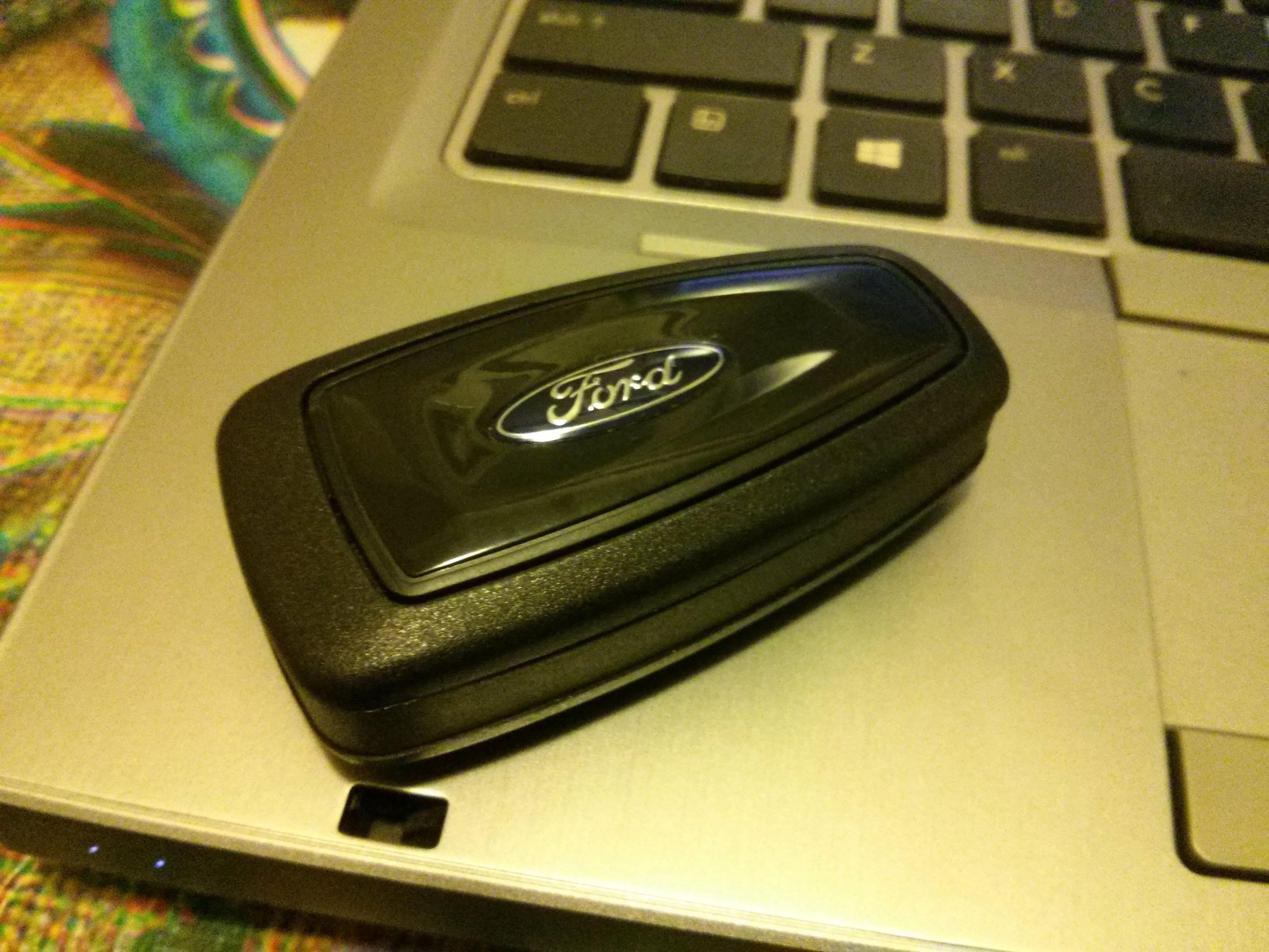

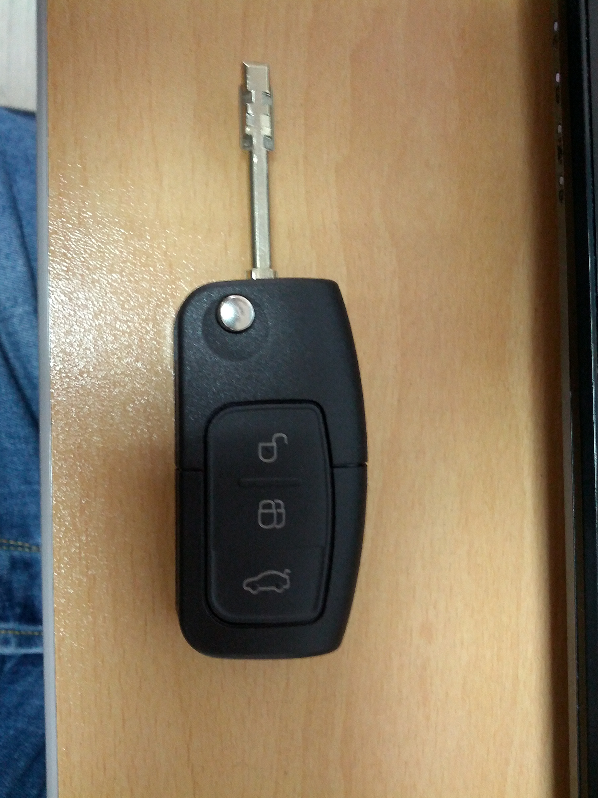

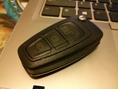

имам "една" питанка относно дистанционните на Ford Focus MK1 и Ford Focus MK2.
Дали са взаимно заменяеми (говоря само за дистанционните) - т.е. мога ли да обуча дистанционно от МК2 да отключва МК1 ?
Знам, че и двете (оригиналните) работят на 433 MHz.
Взех си един ключ от "Алиекспрес", който е с пирон "FO21" - точно за моята кола. Нарязах го при ключар за 10 кинта и отключвам с ключа, но не успявам да обуча самото дистанционно.
Странното е, че пирона е за MK1, докато дистанционното изглежда като за МК2.

Малко снимки на ключа, дистанционното и трансподера:

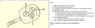

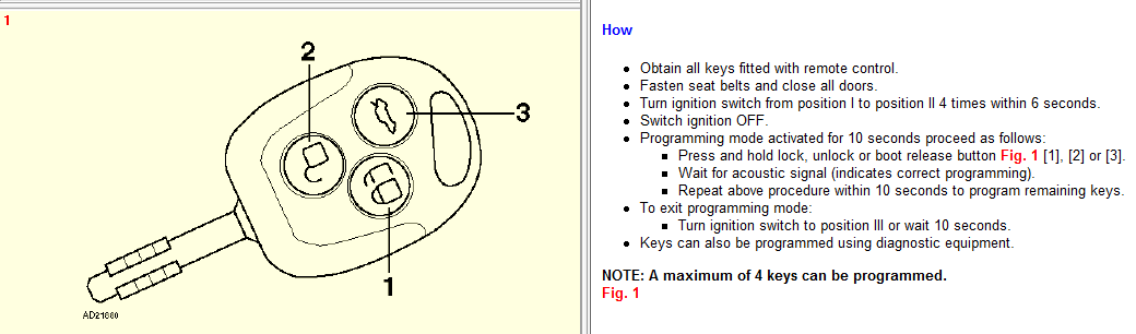

В режим на обучение се влиза 4 пъти между позиции I и II в рамките на 6 секунди.teh_policer написа:Аз влизам в режим на обучение (0 до || четири пъти), съответно се чува сигнал, като натисна някой от бутоните на дистанционното, което имам (оригиналното) пак се чува сигнал - демек се е обучил модула да го разпознава. Като натисна някой от бутоните на новото дистанционно не се случва нищо.
Когато влезе в този режим се чува сигнала и чак тогава даваш на 0 (OFF), като всички врати трябва да са затворени и всички колани трябва да са щракнати.
След това в рамките на 10 секунди натискаш и задържаш някой от бутоните на новото дистанционно и отново се чува сигнал, че е прието.
Извадка от AutoData: Аз днес го направих и си работи без грешка с ето такъв ключ:
Него го купих от тук.
Също дойде с карбонов транспондер (да не говорим, че за този артикул китайците са написали 4D60, а той се оказа 4D63), който няма как да стане на MK1 и затова с малко преработване вътре по пластмасите си наврях моята стъклария и сега всичко работи
За чипа в този модел има доста повече място от този който ти си постнал, защото твоя се разделя на 4 части и заради вътрешните прегради е още по-голяма хамалогия и от при мен...

Иначе да отбележа че на моя Фокус (2000г) не е нужно да слагаш колана преди да обучаваш дистанционното !
Иван Атанасов написа:При мен е същото- не винаги се получава (говоря за оригиналния ключ), но в повечето случаи трябва да натисна 2 пъти- обикновено го правя 2 пъти бързо един след друг. И аз гледах микроключетата, не е от тях. Преди около 2 седмици получих от AliExpress ключ ($14). Според търговеца вървял с транспондер, но после се оказа, че няма и сега водим спор с него. Както и да е- обучих дистанционното и си е същата работа и с новия ключ. Освен това вътре батерията е по- малка и сигурно нищо няма да изкара- ще свърши бързо.aspasia написа:Като дойде моят ключ който поръчах от Aliexpress за скромните 13 евра ще видя как действа щото оригиналният почна да се ебава. Трябва 5-6 пъти да натискам копчетата на дистанционното за да се отвори или затвори вратата смених батерията ефект никакъв. Обучих го чу се звуков сигнал като го разглобих погледнах микро бутоните и те се оказаха наред. Последното което опитах изключих комфорт модула за един ден ефект няма.
