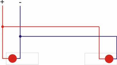

Значи на Сиерата попринцип свети само 1 стоп за мъгла,на другото място просто няма фасонка...и питането ми е -искам да сложа и от другата страна,тоест ако вържа крушка от другия стоп ще свети ли по слабо....аз мисля че да,но как да го направя за да ми светят и двата еднакво.Благодаря предварително :(

да знам че е направен така но аз много не го използвам и искам да си го направя да ми свети и от другата страна.мерси все пак но искам си го направя да свети и от двете страни че така не ми харесва.Кажете какво да направя че да ми свети равномерна светлина и от двете страни.

При мен си имаше фасунга, но просто нямаше крушка. Имаше едно плостмасово кръгче с две крачета за отчупване.което прикриваше цокала. Явно някой е мислил универсален панел който да се монтира и на автомобили за Великобритания. Сложих крушка и сега двата светят еднакво, няма разлика. Вярно е, че се възприема като стоп, така че не знам дали трябва да се прави.

Ами на моето мондео фабрично светят и от двете страни. А за свързването виж картинката по-долу - смятам, че ще се ориентираш :wink:

мерси ще пробвам дали ще стане и ще пиша след това :D
