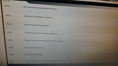

Смених горивния филтър и почистих Дебитомера за сега добре но излязоха следните грешки на компа:
Пъкел си няяям кво тряя смена

Тия грешки или част от тях записват ли се отново?

Ако не си напълнил горивния филтър с нафта найвероятно от това са повечето грешки. Аз бих ги зачистил и след време пак диагностика и четене наново.
