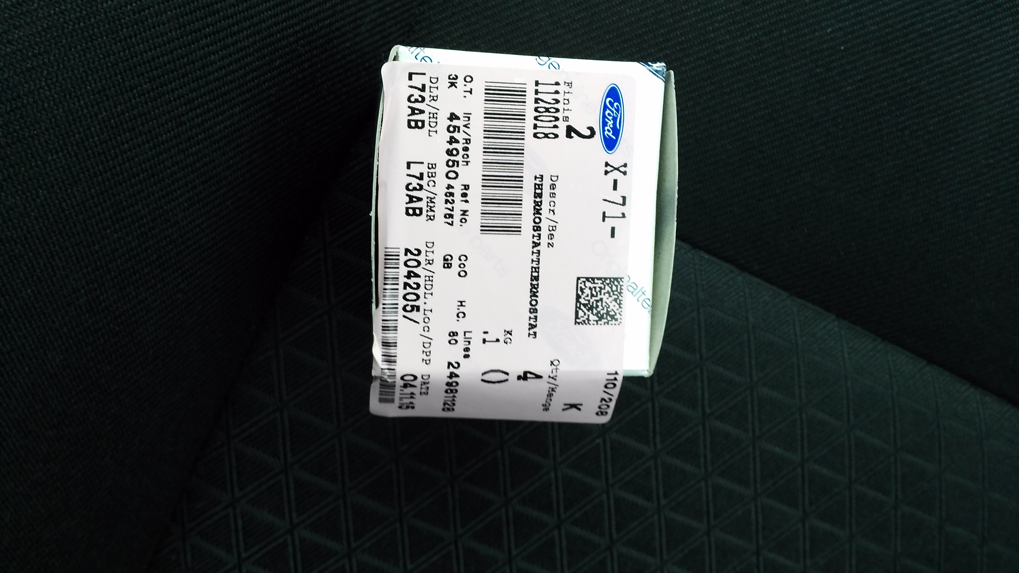

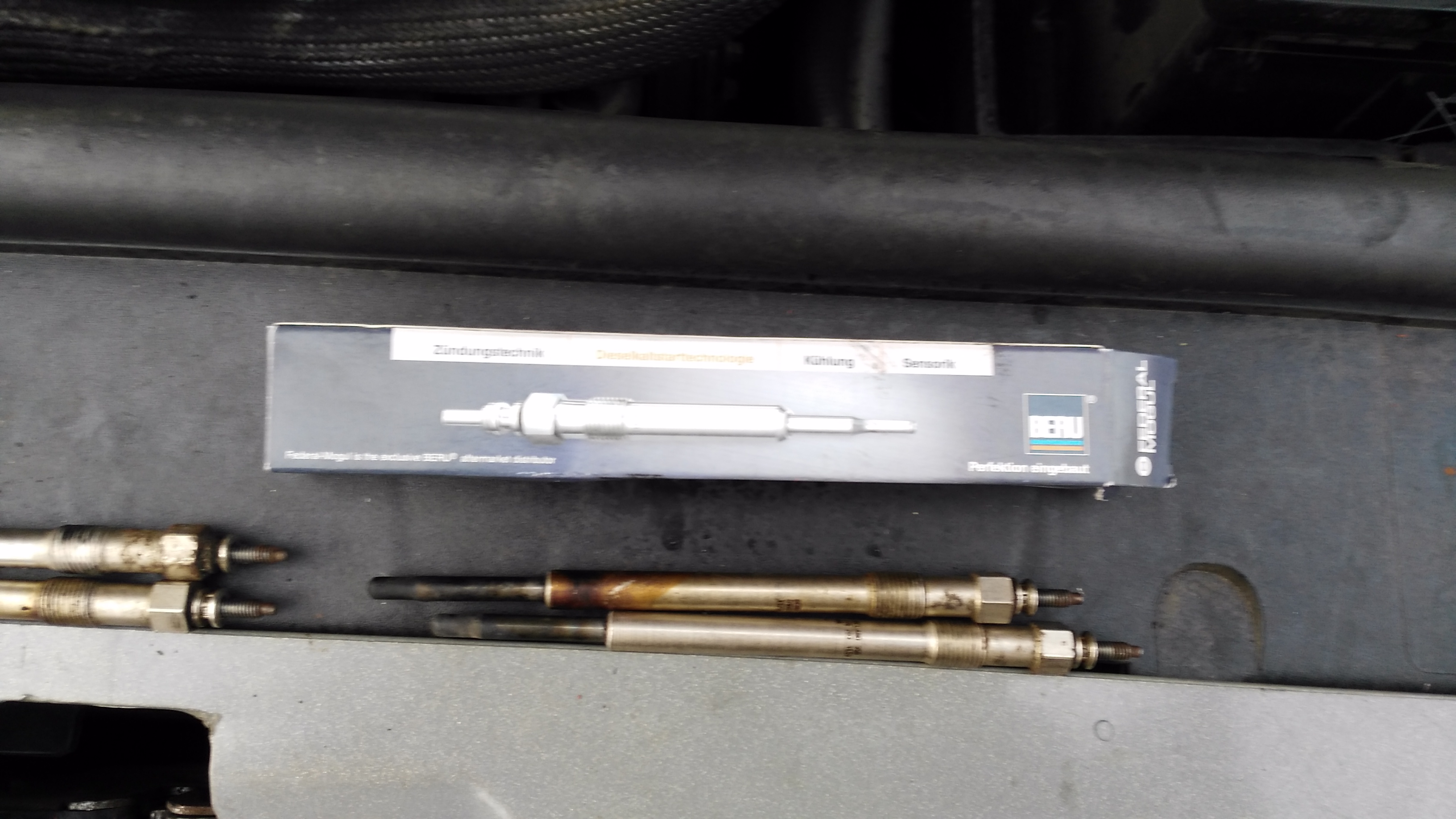

- голям и малък термостат, по 73 лв. оригинални за да няма изненади. Симптомите бяха, че загрява бавно, чак след 20-30 км в София стрелката стигаше до средата(90 °) и когато включа климатика тя бързо падаше до началото 60°.
Стария голям термостат: Новият малък на водната помпа: Почистих ЕГР и всмукателния колектор. Оказа се, че от подгревните свещи работи само една, така че и тях подмених с нови:

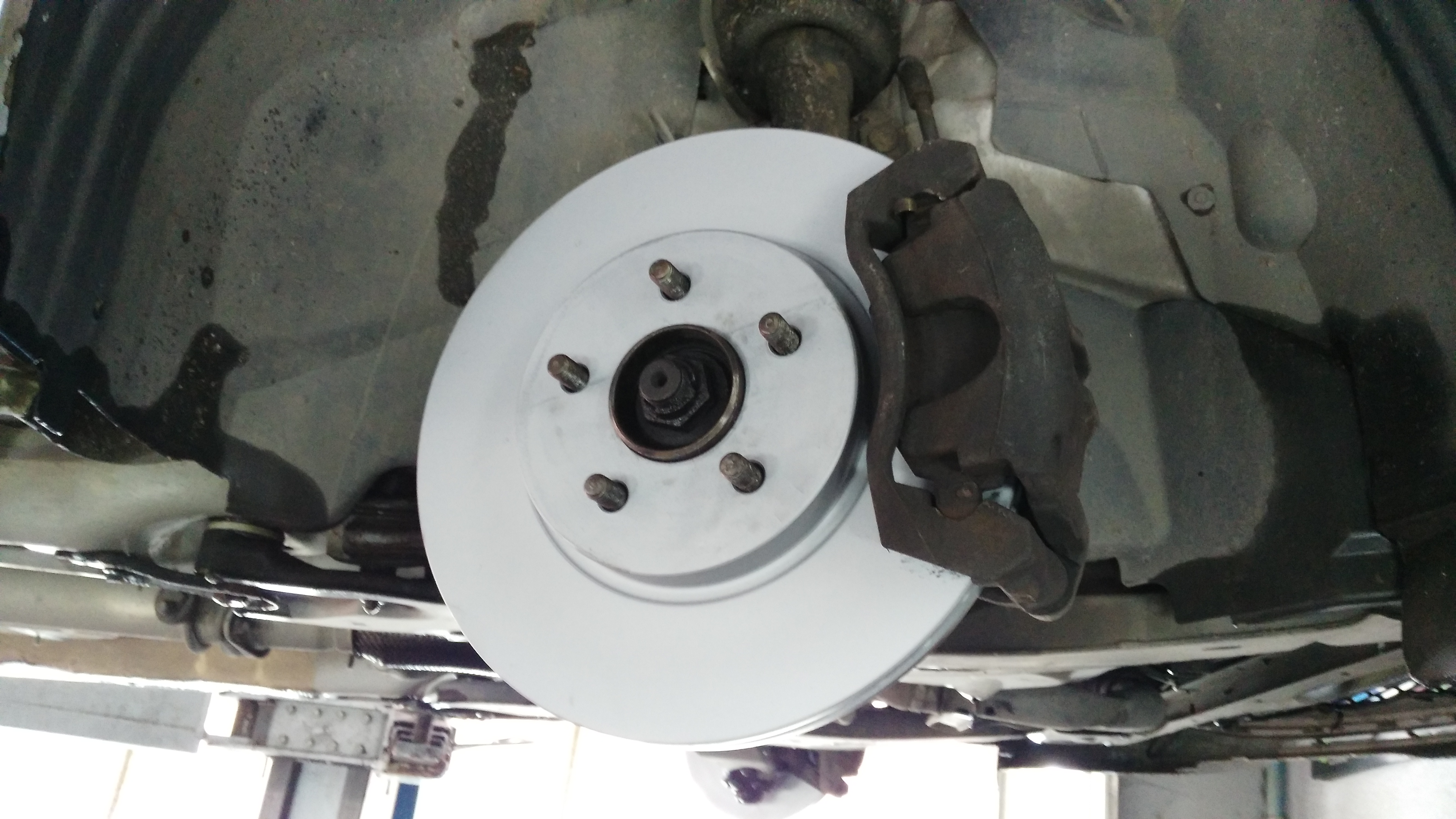

Старите дискове бяха криви, сложих АТЕ, но ще трябва да сменя и задните, че има още вибрации:

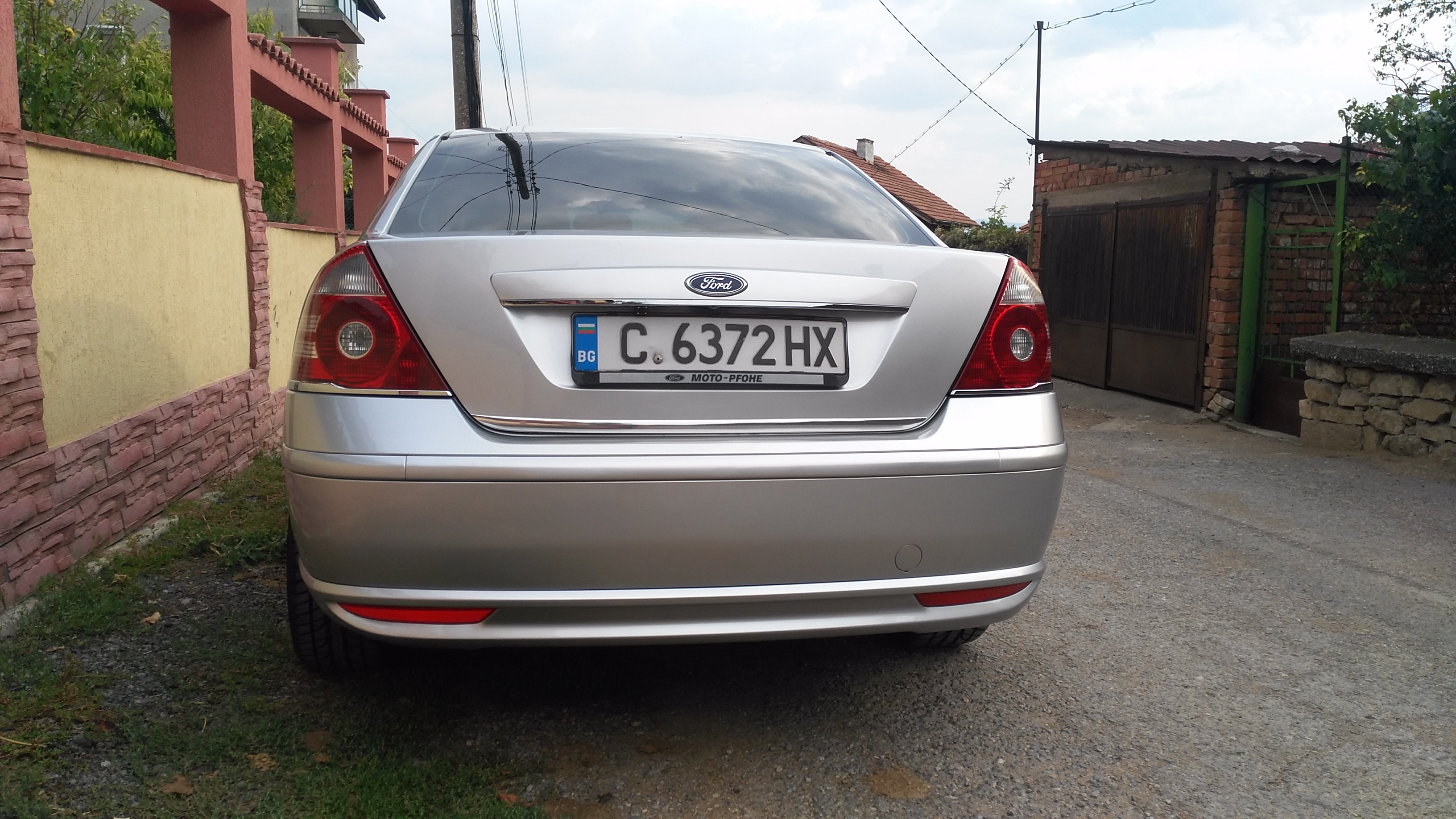

След стопяване на добавката на задната броня защото не изкривих ауспуха и той стопи светлоотразителя и част от пластмасата, сега възстановихме нещата:
Добавих и хром лайстната над номера.

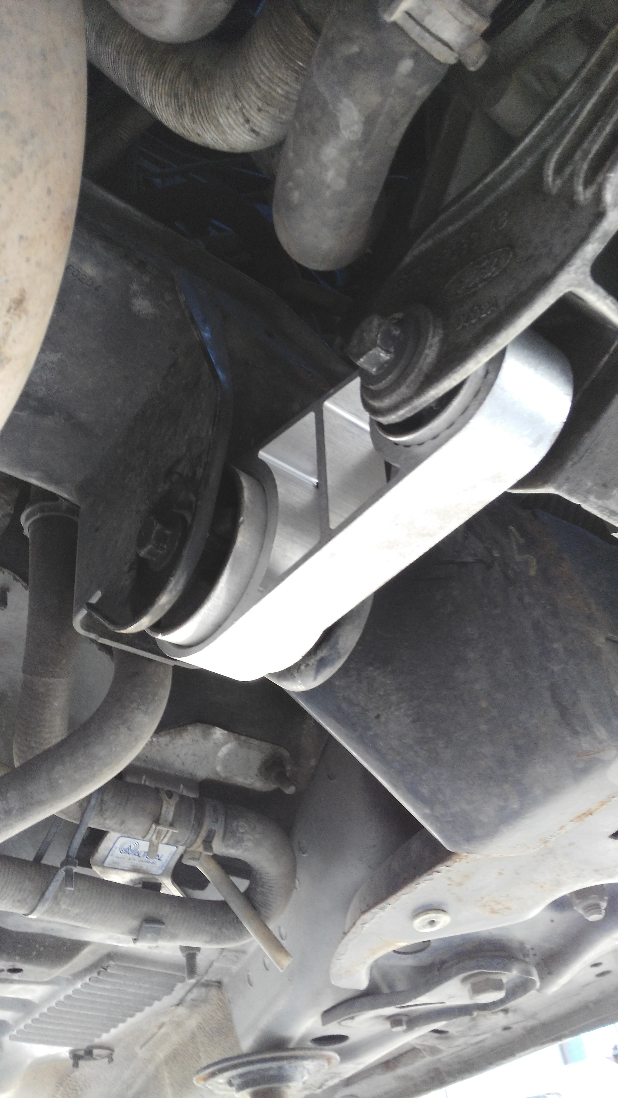

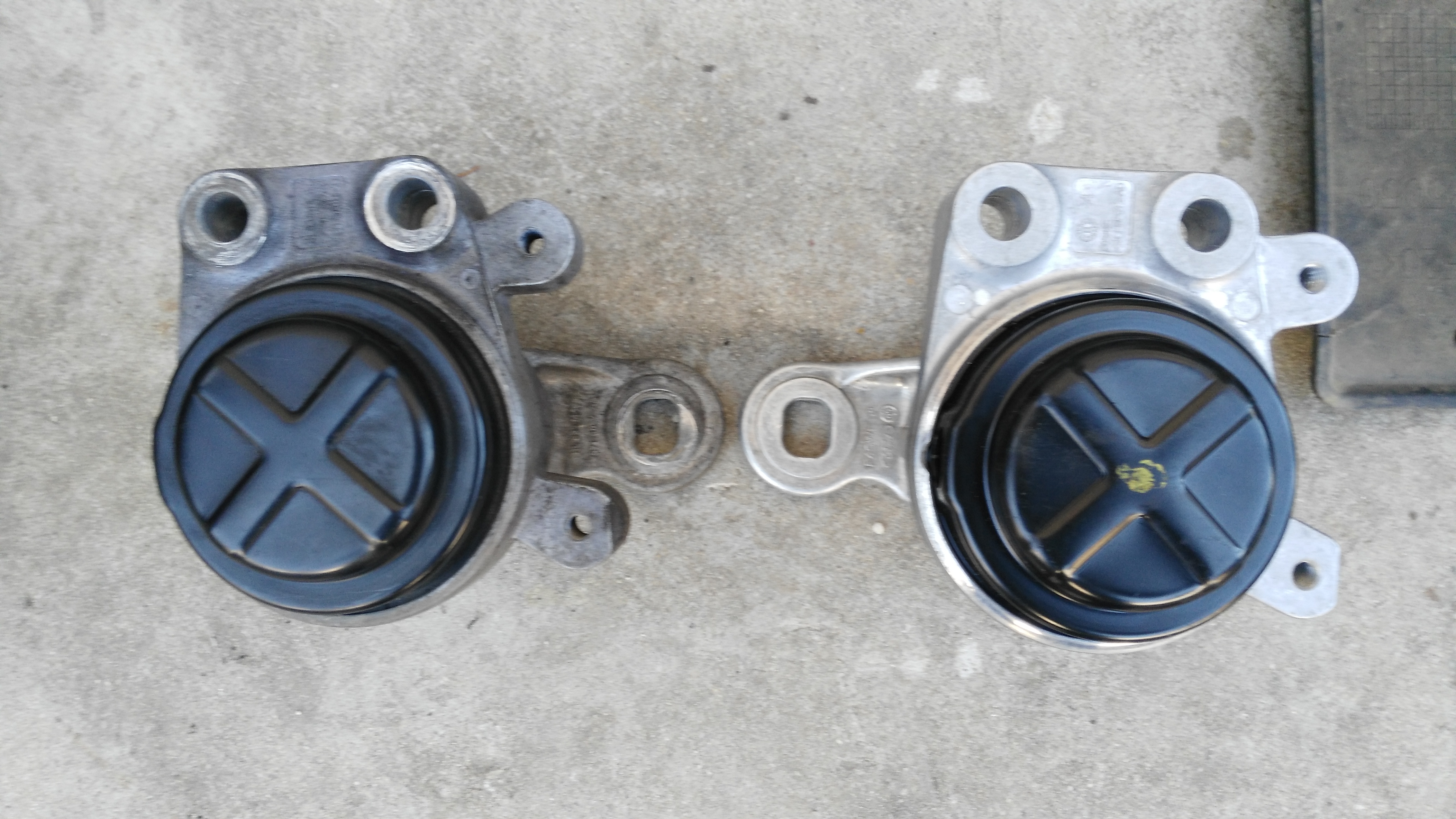

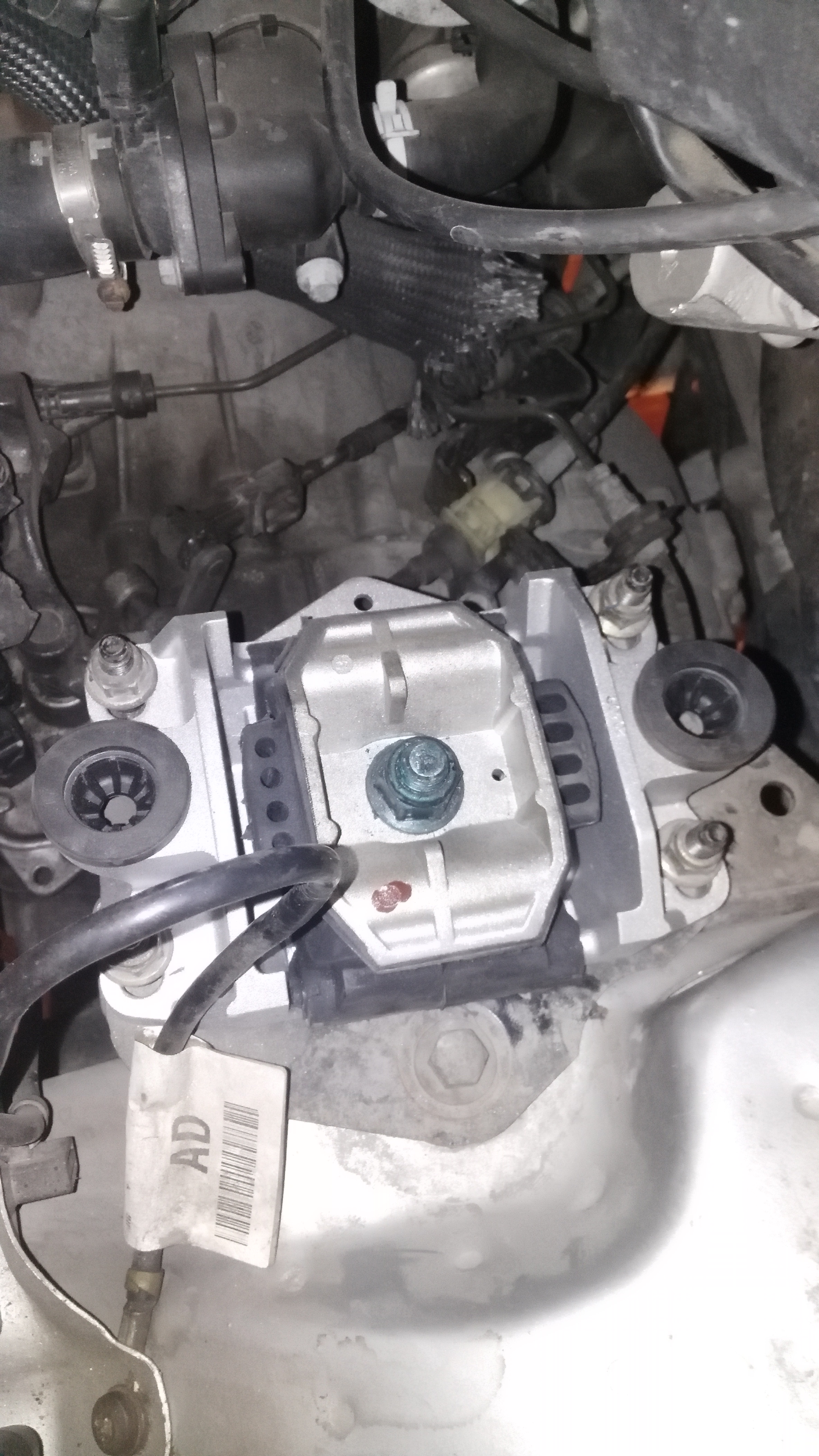

Сменен горен тампон на двигателя и скоростната кутия. Това е последния от трите, които сменям и сега двигателя е кротък
