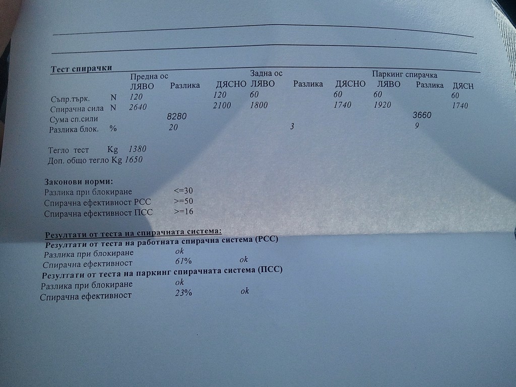

Ето,колеги това са резултатите от валяците отпреди 10 минути.
Дава ми грешка от сорта на невалидно разширение на файла. Ще я кача като се прибера.

Така, ето как премина денят ми:
1-во: Минах на валяците, където си направих годишния преглед. Прикачвам и снимка на резултатите.
2-ро: Ходих до сервиз, в който се занимават само със спирачки, където свалиха двата предни спирачни апарата и ми казаха, че и двата са в еднакво състояние, и че се съмняват да дърпа от тях, защото и накладките бяха на 100%-та равномерно износени. Въпреки това ги смазаха и раздвижиха. Проблема обаче остана
3-то: Като се прибирах я натисках на няколко пъти сериозно за да видя как е след смазването на апаратите, но пак си дърпаше.
4-то: Като се прибрах и пипнах джантите бях "опарен" от лявото колело ( не можах да си задържа ръката повече от 10 сек ), за разлика от дясното, което си беше само "леко топло".
5-то: Вижте резултатите от валяците.
6-то: Какво мислите
6-то: Какво мислите

Щом е по горещо, единият вариант е да задържа от спирачен апарат-не връща добре, което може да се дължи и на запушване по тръбната магистрала, запушен вследствие разлагане спирачен маркуч, може и главината да стегната и да грее от лагера. Може и от проблем с ABS-а да е.

ЯЛТА, колата е без ABS. Спирачните маркучи съм ги сменял миналата година.
Ако апарата задържаше и не връщаше, то днес при огледа им щяхме да го открием това, при положение, че ме караха аз лично да натискам и отпускам спирачката, а те държаха челюстите за да проверят точно това ( дали затварят и после дали отварят ) е всичко е ОК.
Това,което си написал за главината как може да се провери до колко е натегната? Защото действително този централния голям болт на джантата пареше много.

EDIT: На мене днес ми казаха, че единственото което забелязват по апаратите са някакви раздути ГУМИЧКИ
А сутринта, когато тръгвах на път нарочно я засилих до 80км и скочих върху спирачката, при което колата закова без да шавне на никъде
Казвайте сега, разсъжденията ми основателни ли са
Дано да са, защото не ми се взема цял нов спирачен апарат, ако наистина мога да мина с "лека козметична процедура"

Производителя случайно да предоставя информация каква трябва да е спирачната сила за съответния модел автомобил ???
Ако може някой колега със същият автомобил да сподели резултати от ГТП за предните спирачки, ще му бъда много благодарен
Просто искам да разбера, дали ляво колело хваща повече или дясно хваща по-малко за да знам към къде да се насоча

Човек, уникален си, два стенда ти показват неравномерност във спирачното усилие с превес на предно ляво колело, сам си установил че съответното колело грее и продължаваш да се чудиш. Майсторите я гледали и казали.... ами смени ги тези майстори! Имало раздути гумички, ами не знаят ли че има ремонтни комплекти, да ги сменят!

Re: Колата занася при спиране.Помощ.
НАСКО, значи смяташ , че ако го подменя комплекта на това колело, което грее и нещата ще се оправят?
Кое според вас би било по-безболезнено: да взема един апарат втора ръка от частно лице, с което предварително да разговарям дали преди му е дърпала ( гледам, че са на цени макс до 15лв ) или да взема един ремонтен комплет за 25лв, който включва и самото бутало и да го реновирам моя си апарат? Ами ако пак не се оправи? Ами ако излезе нещо от главината? Лагер да вие не чувам. Как да постъпя?
Поне стигнах до някъде, но всъщност съм до никъде
Знае се, че ляво колело "грее", но се знае и че това колело се върти съвсем леко на ръка без да задържа, което ме връща обратно към това, че апарата отваря и няма опиране в диска, което да доведе до "греене".
Защо няма дърпане докато още спирачките не са загрели и след 2-рото 3-тото натискане, колата вече пак дърпа?
Из другите форуми пишат, че и от спирачната помпа може да е, ама при мене педала на спирачката не потъва, а точно обратното-хваща при минимално натискане, значи не би следвало да е помпата. Тогава какво?
Спирачна течност до сега не съм сменял, но ако сменям комплекта с гумичките и това ще направя.
Просто се заформя омагьосан кръг, в който усещам, че започвам да се губя, а "майсторите" си ги говорят ей така, колкото да не е без хич, а аз не съм човек, който може да си позволи лукса да сменя здрави части, с надеждата да уцели правилната. Просто при тези коли принципа "проба-грешка" хапе джоба, а "майсторите" си искат тяхното дори и ако проблема си остане. Мисля, че ме разбирате за какво говоря.
Ти стар цилиндър си имаш. Възможно е да затяга от спирачна помпа, но тогава блокира всичко, та се съмнявам да е от помпата.
