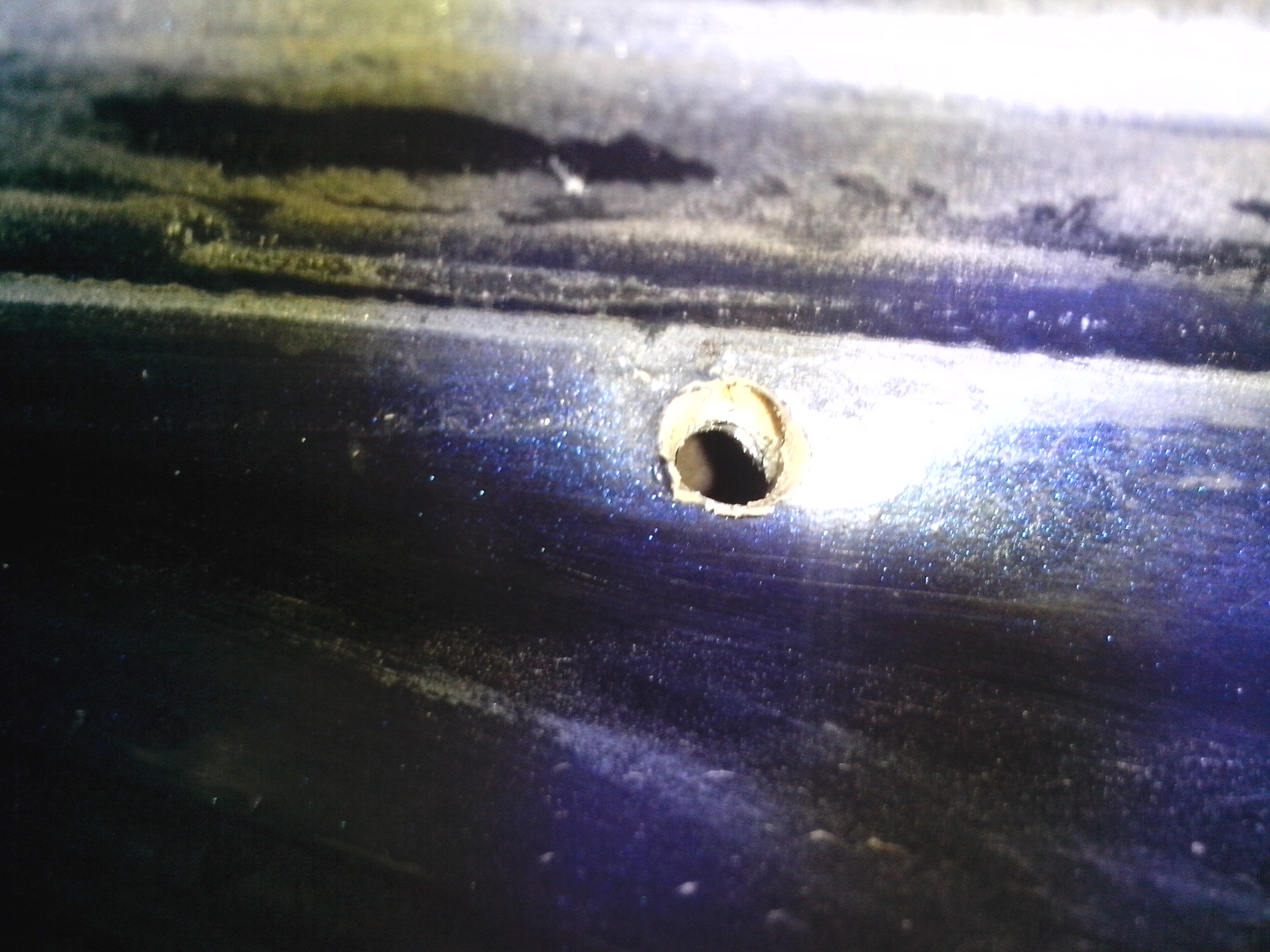

Паци, снимката я направих специално за случая и е на същата Фиеста, като твоята. При тебе тенекеджиите, като са я подготвяли за пазара, стандартно са измазали с кит всичко без да се замислят (и аз съм бил тенекеджия, знам от личен опит ;): ). Това имах предвид, като ти казах да си отпушиш дренажните отвори. Налага се да дупчиш.

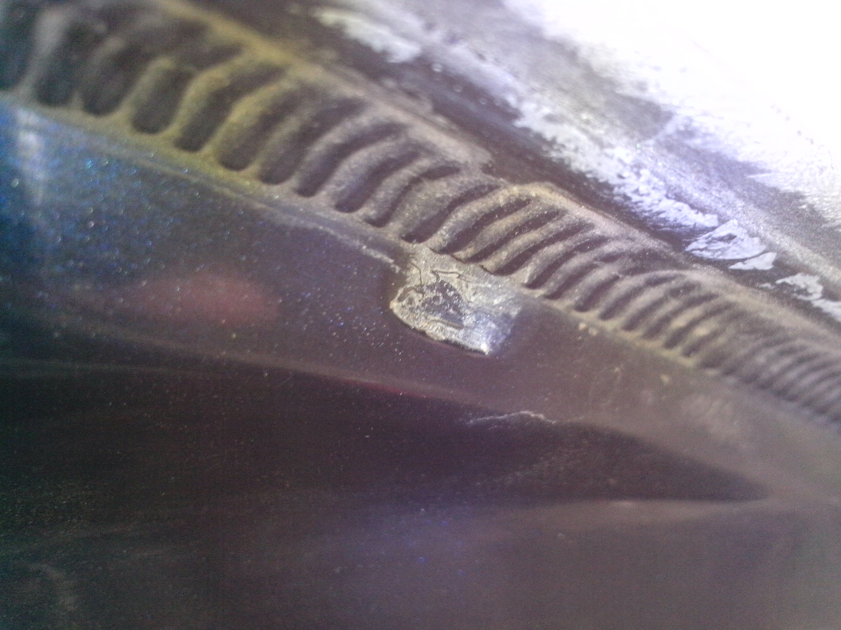

Само да ми върнат грунда и ще дупча.
Единствения заченък, че някога е имало дренажен отвор.
И тук е замазано, но личи, че е имало. Всичко друго е замазано перфектно

Мнение от HACKO » 03 мар 2016, 21:59
От другия край на същото място има още един, други няма.
