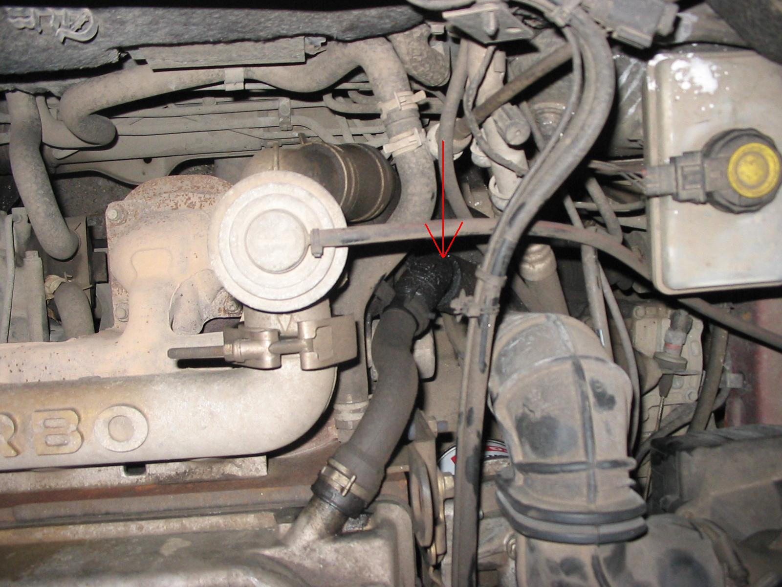

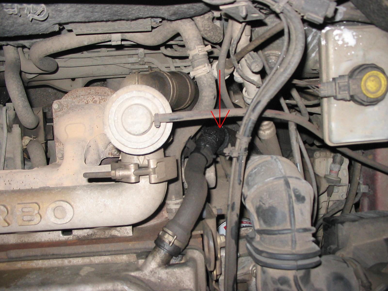

Ето снимка.. накой може ли да ми каже каква е тая тръба(маркуч) дето ми се е омазала с масло в долния си край (ограденото в червено) ?
Днес пробвах колата на една по- права отсечка с "мръсна" газ, на ниските редавки не се усеща спадане на мощността, странно

Jinxy, мерси за разяснението.
Малко ми е трудно да различа от къде почва и къде свършва турбото.. (както казах, отскоро съм с дизел)

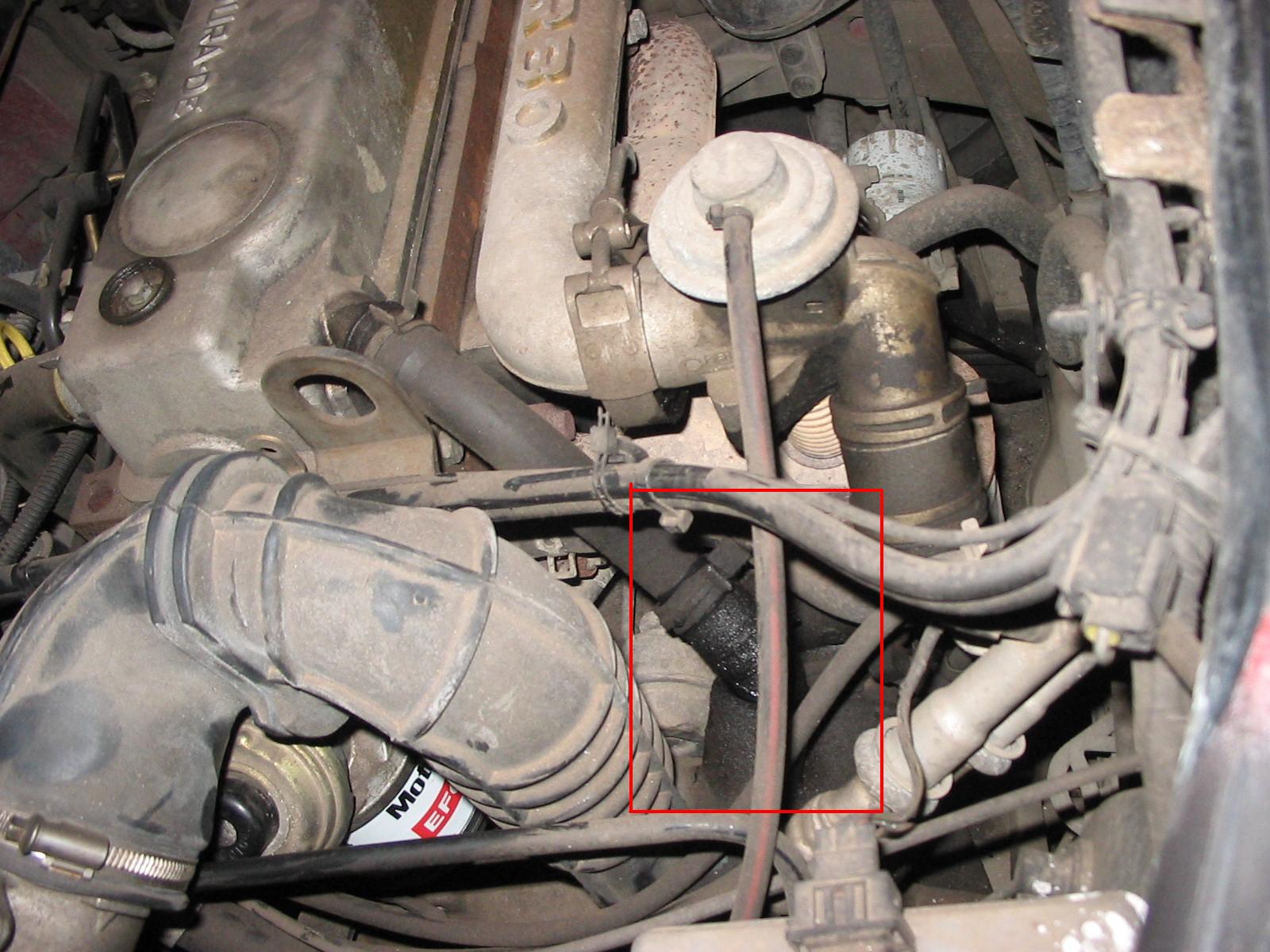

Ето още една снимка, имам чувство, че от връзката която съм посочил "излиза" малко и се олива надолу. Тези от МП са ми напълнили масло малко над "мах" на щеката, възможно ли е това да е причината ?

Ами точно при стрелката е турбото. Твоя двигател не е точно като моя ( няма интеркулер ), но при мен проблема с това омасляване се реши като уплътних малкото ( около 6мм ) маркуче излизащо от турбото и утиващо мисля към клапана за изпускане на налягането. Най-добре е да се почисти добре омазненото и да се види откъде точно изпуска...... тогава ще е по-лесно да намерим проблема и съответно решението му. От това че има повече от нужното количество масло ....... да може да изхвърля, но се съмнявам това да става точно от там. Почисти и кажи точно от къде маже.
