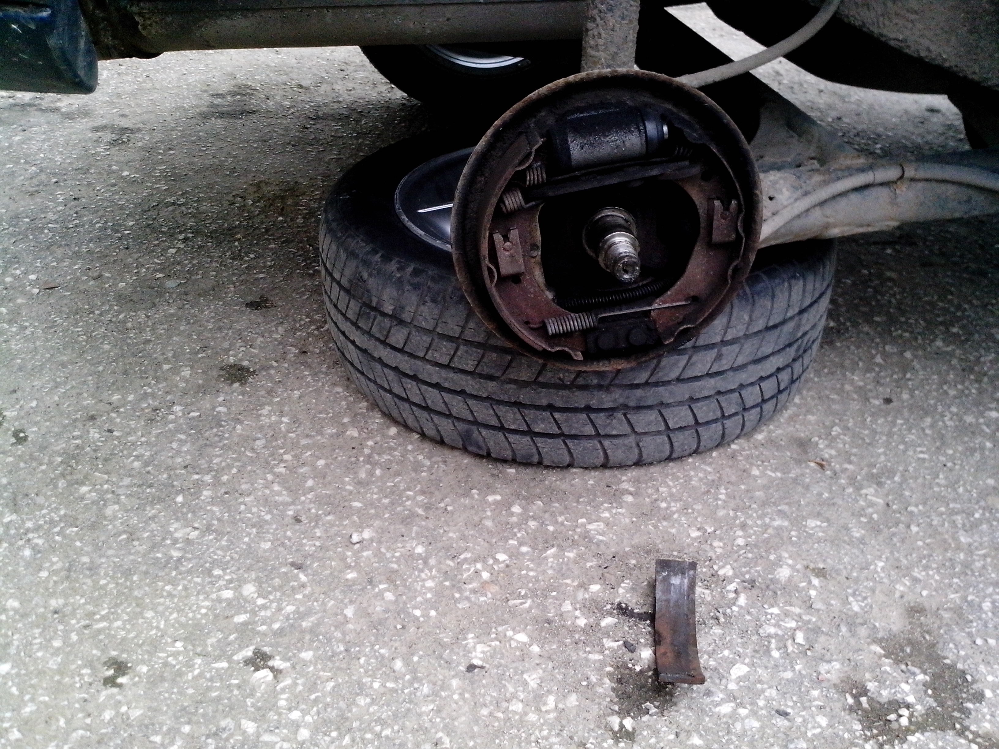

Случи ми се и на мен миналата година.
Отлепено феродо.
