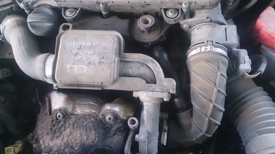

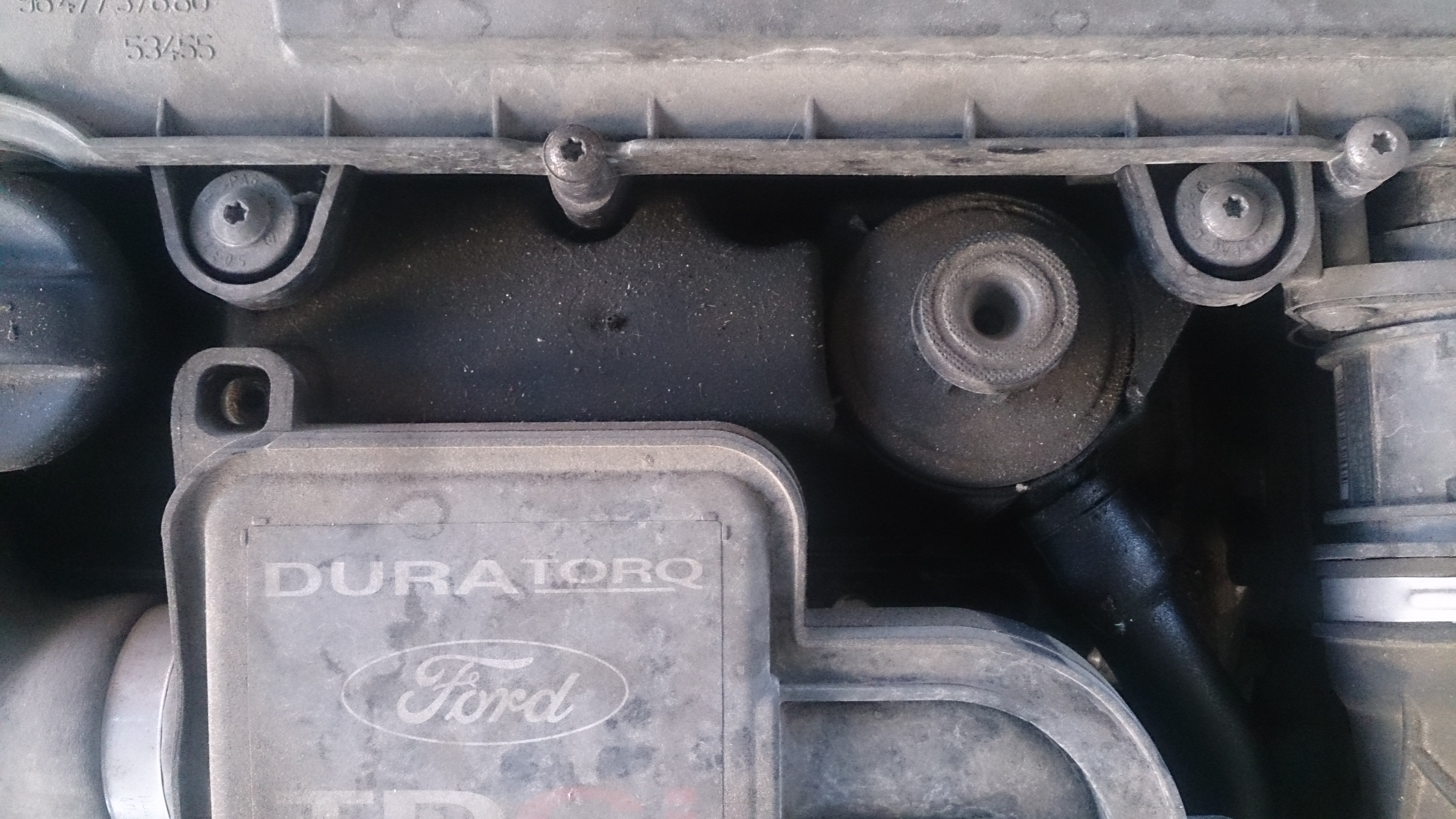

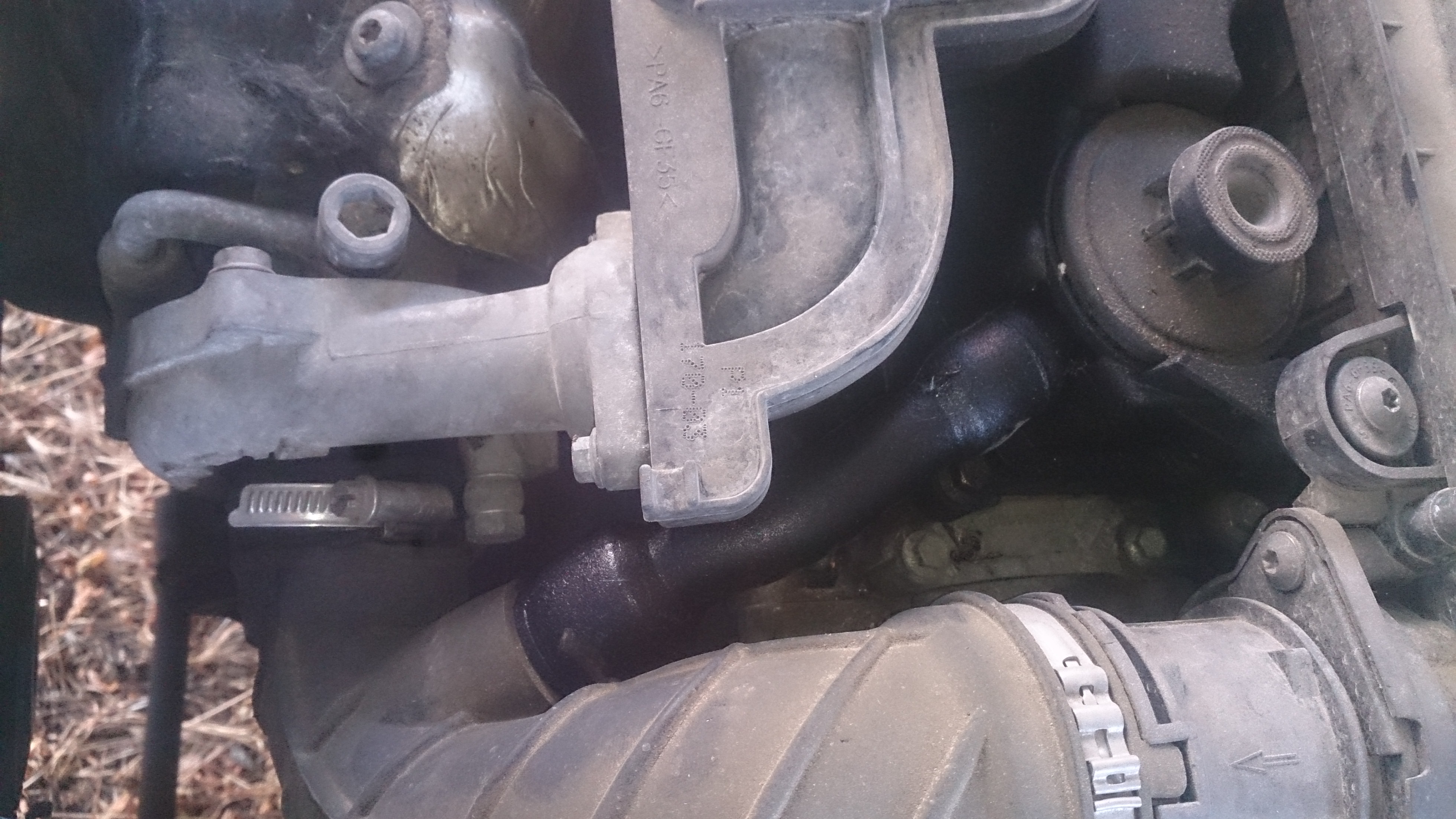

Здравейте... от известно време забелязах, че ми понагорява масло а и турбото се чува по специфично ще кача и снимки.
Тази трабата е доста омаслена...
Казаха ми че трябва да сменя перката на турбото..
Ако някой знае да ме посъветва

Еми трябва да се направи диагностика. Може от турбото да е, гумички на клапани, сегменти, отдушник на картера.......Много са нещата. Като е топла колата и я изрежеш на първа скорост- изпуши ли синьо отзад, това е признак че турбото си отива.......

И колко е това "понагоряване" в цифри?

Да така става като яоставя да поработи на 1място и после тръгна и чат пат като я паля сега търся средна час на турбото някакви съвети турбото от кола за частиилинова средна част

Доколкото знам има сервизи, които рециклират турбини. Подменят им се износените части, прави се профилактика, тестват се, и стават като нови.
