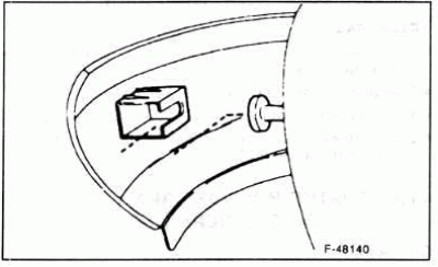

Провисна ми задната броня в средата. Много ме дразни "СИ РАЗКАСАМ ФАНЕЛАТА". Дали е от захващането или е по скоро от старост. Като гледам по улиците ,нямам само аз такъв проблем. Може ли да се оправи или е в графата ( НОРМАЛНО ЗА ФОРД ). Колата е мондео хетчбек.

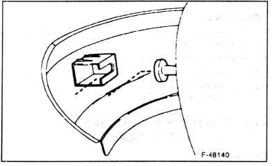

Най-вероятно имаш счупена, поради някаква причина, "щипка" отстрани на бронята. Тази "щипка" се намира отстрани на бронята и се захваша за калниците. Там ти е проблема.
:idea: Тази "щипка" е по-скоро улей.

А самата щипка сменя ли се или е едно цяло с бронятя. И сам дали ще мога да я сменя или по-добре да не се правя на майстор.

Самата щипка е пласмасово кубче, цяло си е заедно с бронята(залепено за бронята по скоро)
Ако са ти лепели скоро бронята , напълно възможно да не са я залепили както трябва.
При мен на подобно захващане се дъжат халогените .. ама след лепене на бронята, халогена след 1 седмица по дупките и провисна.. засега съм го закрепил с около 9 видии за пяната + свинска опашка , да не го изгубя някъде :)
