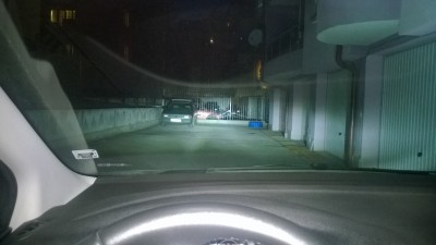

А не светят ли малко по на Ляво от нормалното, или на първата снимка колата е спряна така? А колко топлина отделят, дали няма да възникне проблем със пластмасовите фарове?

Нагряват само отзад, където е дебелото, като радиаторче. Отпред не грее. Колата наистина е паркирана малко на ляво.
