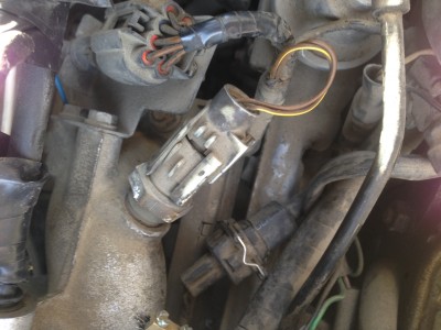

това ли е датчика със жълтите кабели
- Ghost_Rider
- Мнения: 228
- Регистриран: 02 мар 2008, 14:59
- Модел на автомобила: escort '95 1.8 16v
Re: не иска да пали и на стартер и на бутане
Не е този датчик.Датчика на Хол го търси на кожуха на съединителя.
