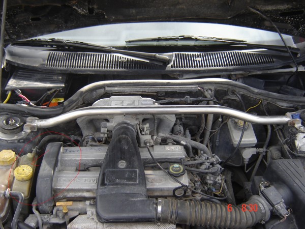

Колеги как да разбера дали имам хидравлика? Волана се върти перфектно лесно.. Джия купе съм 88-ма даже е някав шантав модел Ф40.. ама незнам какво да гледам.. Можете ли да ме светнете?
Petkoff_pl: Позволих си да променя заглавието за по-голяма яснота!
Мнение от pepy1 » 11 яну 2007, 22:15
ако имаш казанче като това на снимката до казанчето за антифриза значи имаш хидравлика на волана
казанчето със стрелката е казанчето за хидравликата
