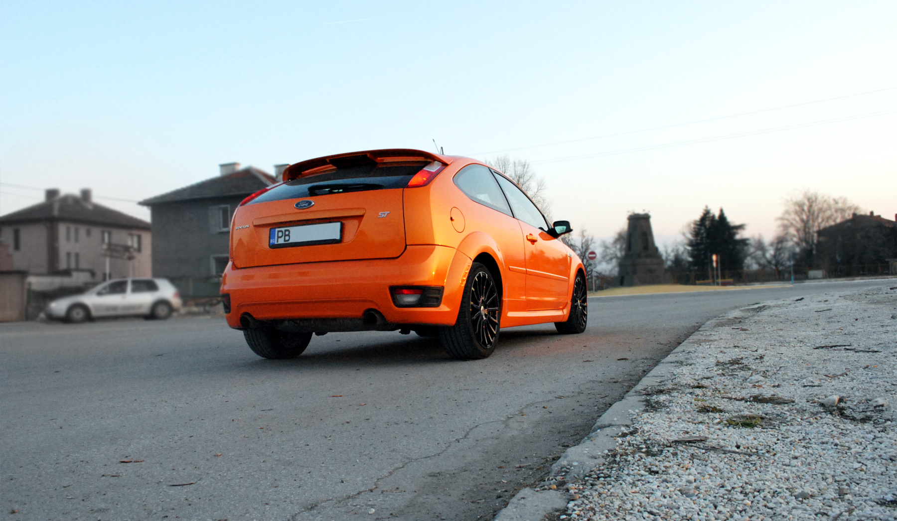

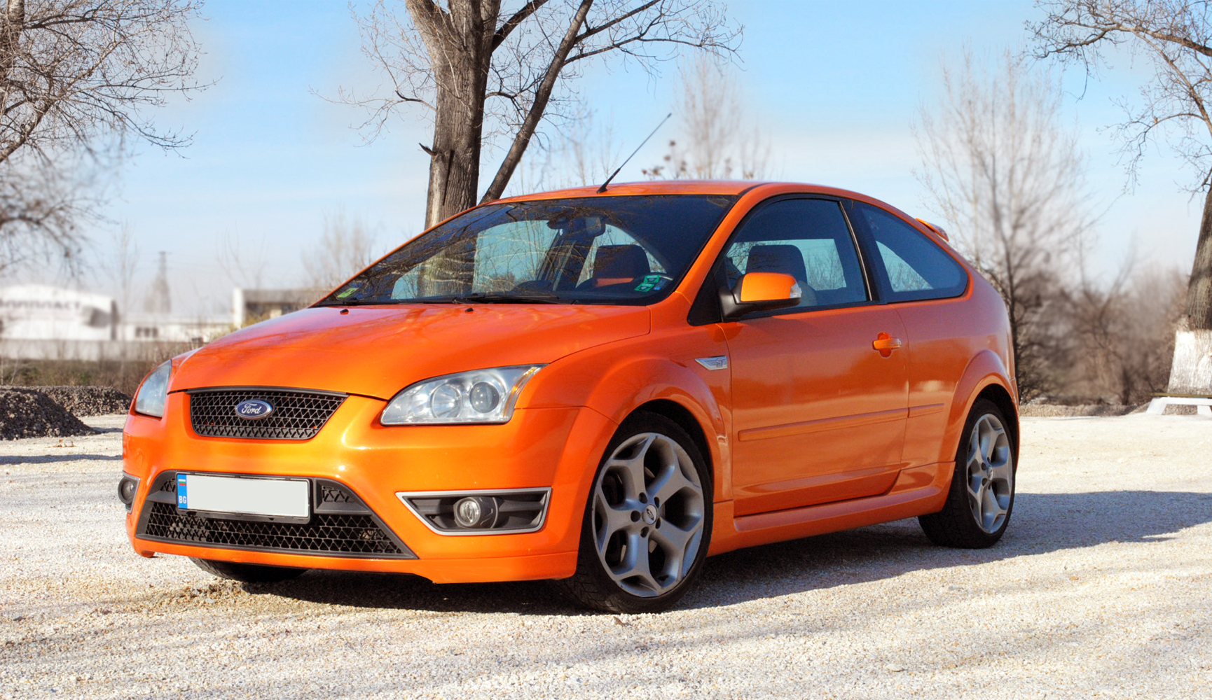

Focus ST225 - Orange Hooligan
Здравейте на всички колеги и колежки във форума.Реших и аз да напиша една тема за моята кола и да Ви разкажа повече за нея.
Всичко започна в един следобед на традиционното за повече автомобилни фенове неделно кафе с приятели на автомивка.Бях си продал предишната кола(Seat Leon 1.9 TDi ARL 200 коня) преди около месец и все още ми се въртяха всякакви идеи за следващата.Трябваше да е по-бърза и по-нова от предишната, да не е дизел и да прави усмивката на лицето ми все по-близо до ушите.Трябваше да не е луксозна,леко спартанска и дори абсурдна....хммм....поредно отваряне на сайтовете да продажба на автомобили....отново обсъждане с компанията на вариантите и изразяване на всякакви безумни идеи(Ауди 80 Competition с присаждане на 1.8 20v turbo примерно
) спрямо пристрастията към различни марки.....и изведнъж дай да прегледаме всички Фордове над 200 коня.....а това ST е в София и ми хареса.....никога не бях се замислял за такава кола.Часът беше 14:30...в 15:30 бяхме в София на оглед на колата
и след едно даване на газ и по-малко от 24 часа колата беше моя
И така накратко започва моето Форд приключение.

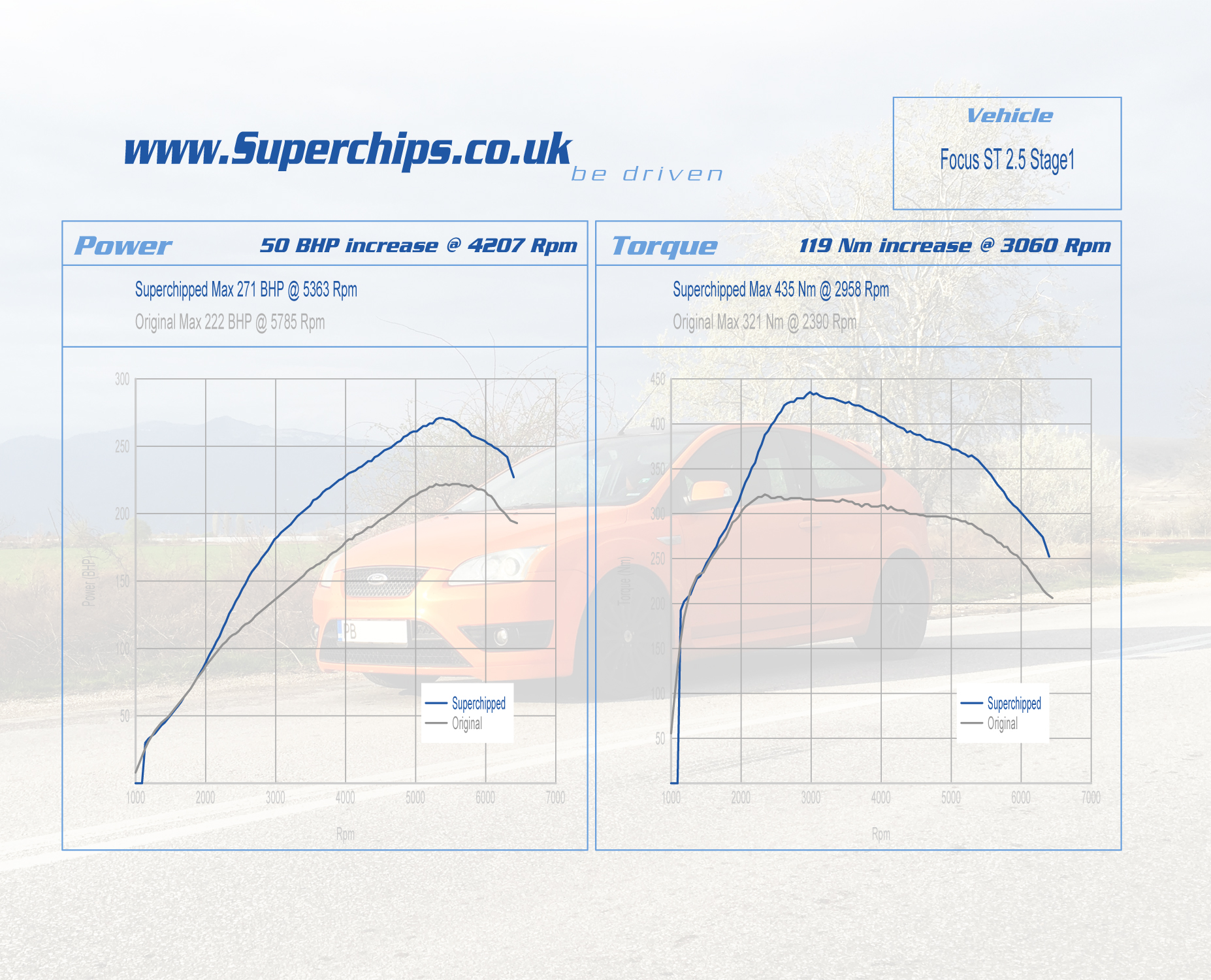

Ford Focus Mk2 2.5 turbo ST225. Произведена 2006, закупена нова в България.Колата е ниво на оборудване ST3 - всички възможни екстри за модела без кожен салон.
Още при първото каране и разговор със собственикът разбрах, че колата не върви като оригинално заводско ST.Има инсталиран Superchip Bluefin Stage 1 - това в последствие разбрах, че означава от 225 на 275 коня и от 321 Nm на 435 Nm.Също така повишаване на налягането на турбото от 0.6 bar на 1.1 bar, Pop & bangs опция в гърнетата,Launch Control.....и вече няма по-щастлив човек от мен
Като резултат кола която ускорява от 0-100 км за 6 секунди и дава време на 402 м - 14.2 секунди ....перфектна ежедневна кола
И то кола която е абсолютно в оригинален вид, с всички гърнета и катализатори и без никакви тунинг доработки по мотора.Всичко от което исках от следващата ми кола беше на лице.
От както я имам съм изминал с нея над 35 000 км за около 1 година.Карам я всеки ден.Всеки изминат километър с нея ми създава страхотно усещане и не мога като се кача на нея и да не сляза след това с усмивка.Това не е най-бързата кола която съм карал и не съм се самозабравил.Имам възможността да карам други коли и то доста по-бързи и скъпи но това е различно.Както ми каза един сериозен Фордаджия преди време...."Това да караш истински спортен Форд не може да се опиша с думи, различно е и е страхотно".Така е.

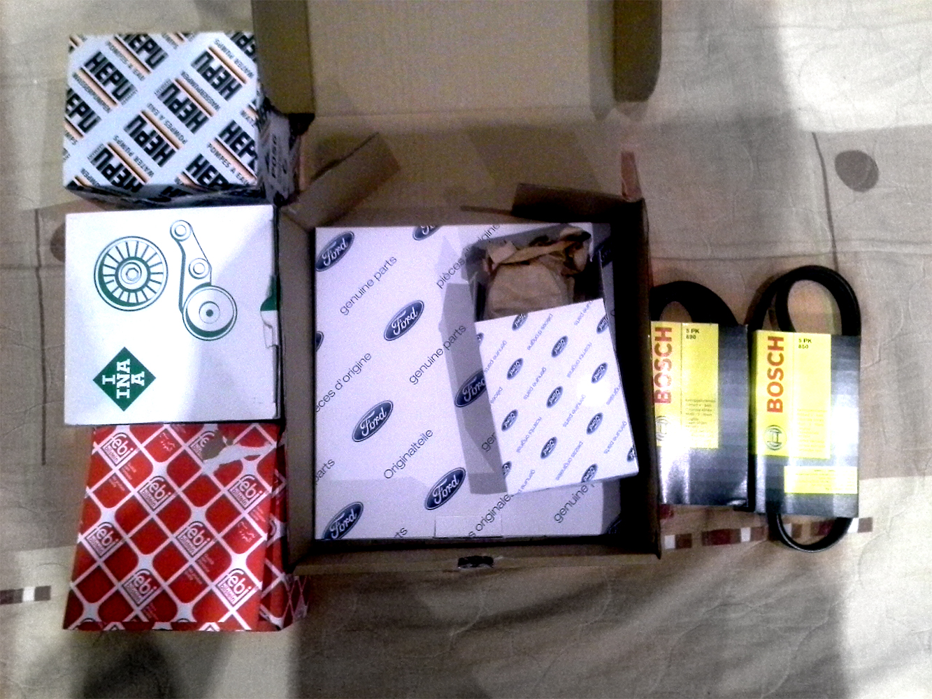

Да продължим с историята за колата.Днес ще Ви разкажа за ремонтите и поддръжката на колата, с които съм се сблъскал.Сблъскал е точната дума за това, защото колата е доста рядка и проблемите й непознати за сервизите.Ще опиша нещата, които съм сменял и поправял,набутал и последствие намерил правилното решение.Надявам се написаното да е полезно за вас и да не преминавате през моите приключения и филми

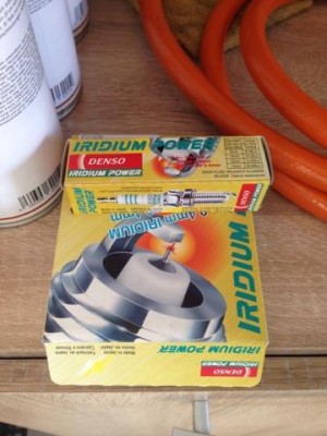

1.Обслужването на мотора - като при всяка кола.Всички ремъци и ролки,водна помпа,масло,свещи,филтри.Препоръчвам Ви само оригинални части без заместители.Има осезаема разлика в цените, но лично аз не бих рискувал.Лошото е,че за кутиите на долната снимка, на които пише Ford genuine parts чаках да пристигнат от Англия 1 месец...Не е никак евтино обслужването.
Свещите, с които карам са Denso IKH22.Маслото е Bardahl 5w40 Synthetic.Колата побира точно 5 литра.

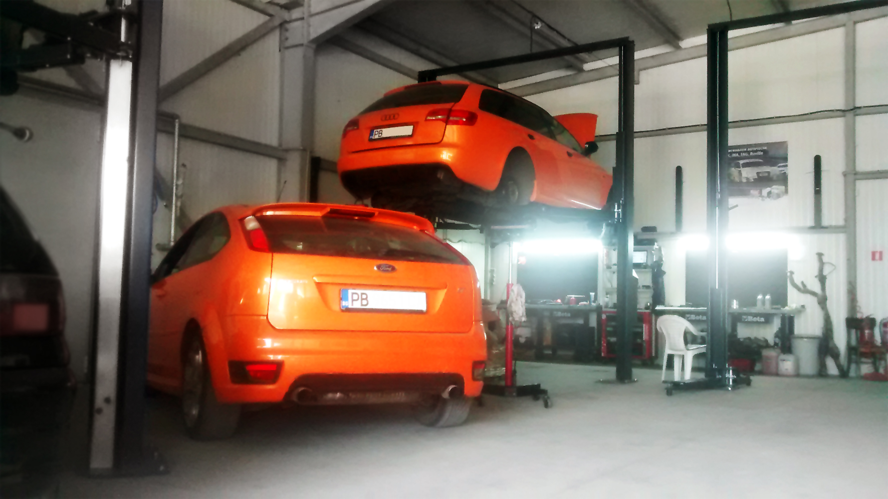

И благодарности на сервиза, които ми поддържа колата.За мен лично в Пловдив и региона те са най-добре запознати с T5 мотора и Focus ST като цяло.

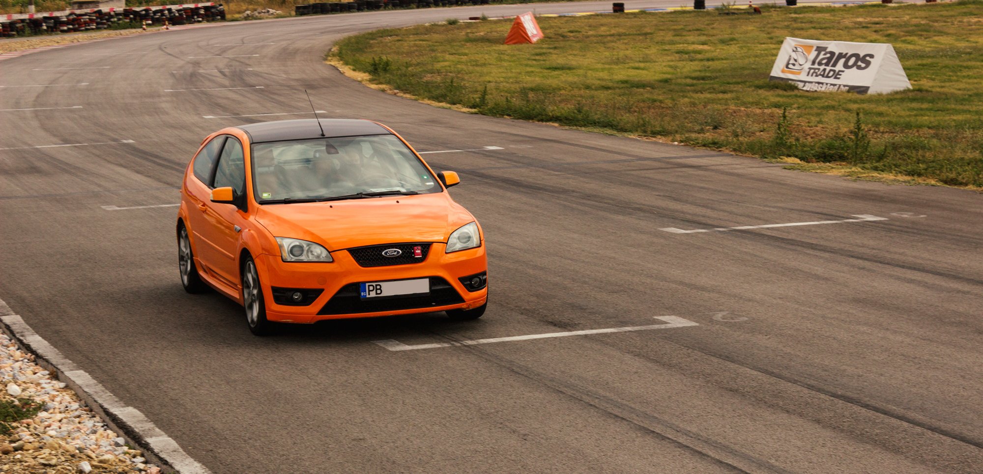

Днес ще Ви разказва за подобренията, които съм правил по колата.Като цяло на този етап повече визуални. Мотора мисля да не стига повече от 300 коня, защото и в момента е леко безсмислено силен - едно безкрайно въртене на гуми.

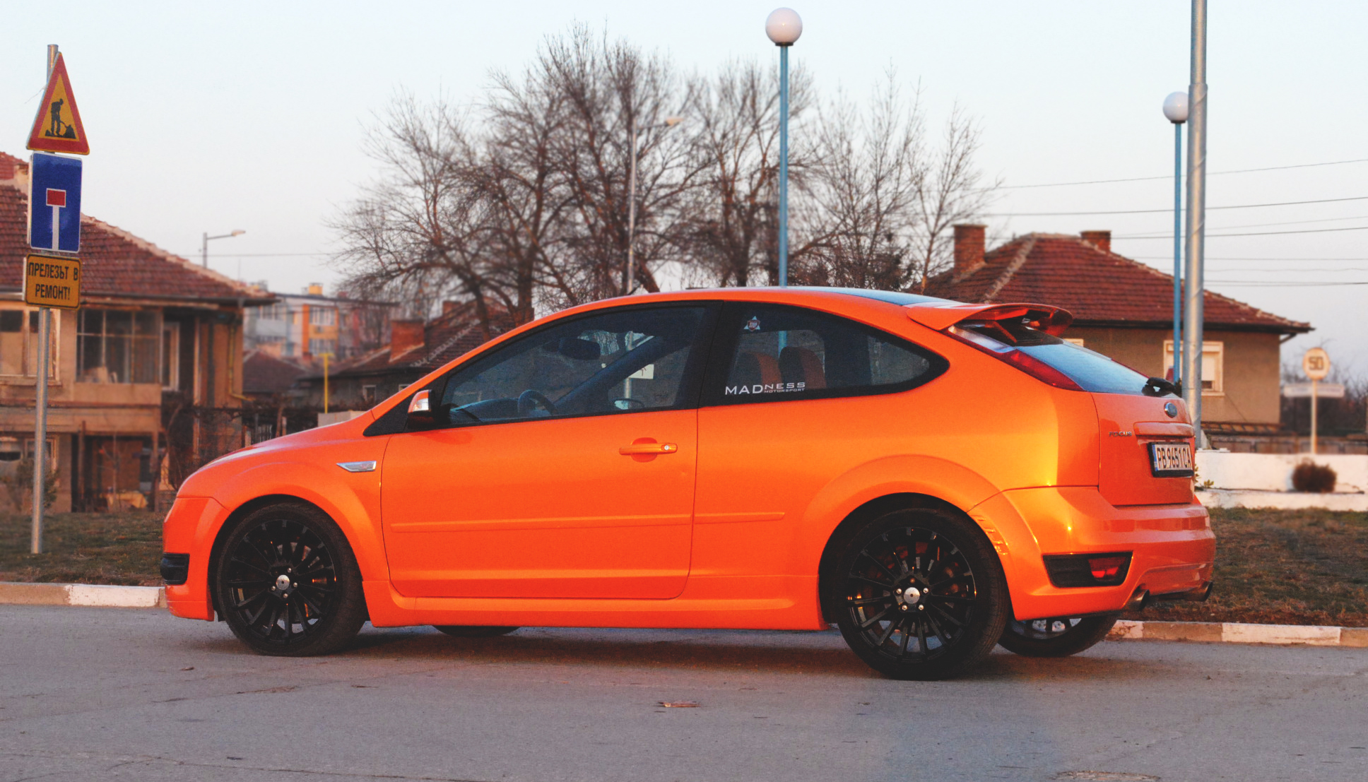

Джантите - 18'' RS look черен гланц.Поръчах ги от Англия чисто нови.След около 15 дни пристигнаха.Много хора са фенове на оригиналните джанти на ST-то, но за мен тези са по-красиви.Размерът им е абсолютно същия като на оригиналните и не се наложи никакви фланци,болтове и т.н.

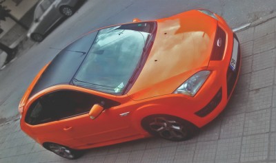

Таван черен сатен - 3М фолио.Винаги съм искал черен таван на колата ми
а и мисля че и отива.Изглежда доста по-ниска. Препоръчвам на 3М на всеки.Цвета не е мръднал.
Боядисване на всички сиви пластмаси в черен сатен.Сивото и хрома по колата не ми допада.Един път ги изпръсках с plasticdip - издържаха точно 4-5 месеца а и автомивката ги довърши.После ги направих по старата класическа процедура.Въпреки това се искат освежаване.
Като цяло колата е красива и не и трябват сериозни тунинг намеси, но съм и намислил още доста дребни неща.

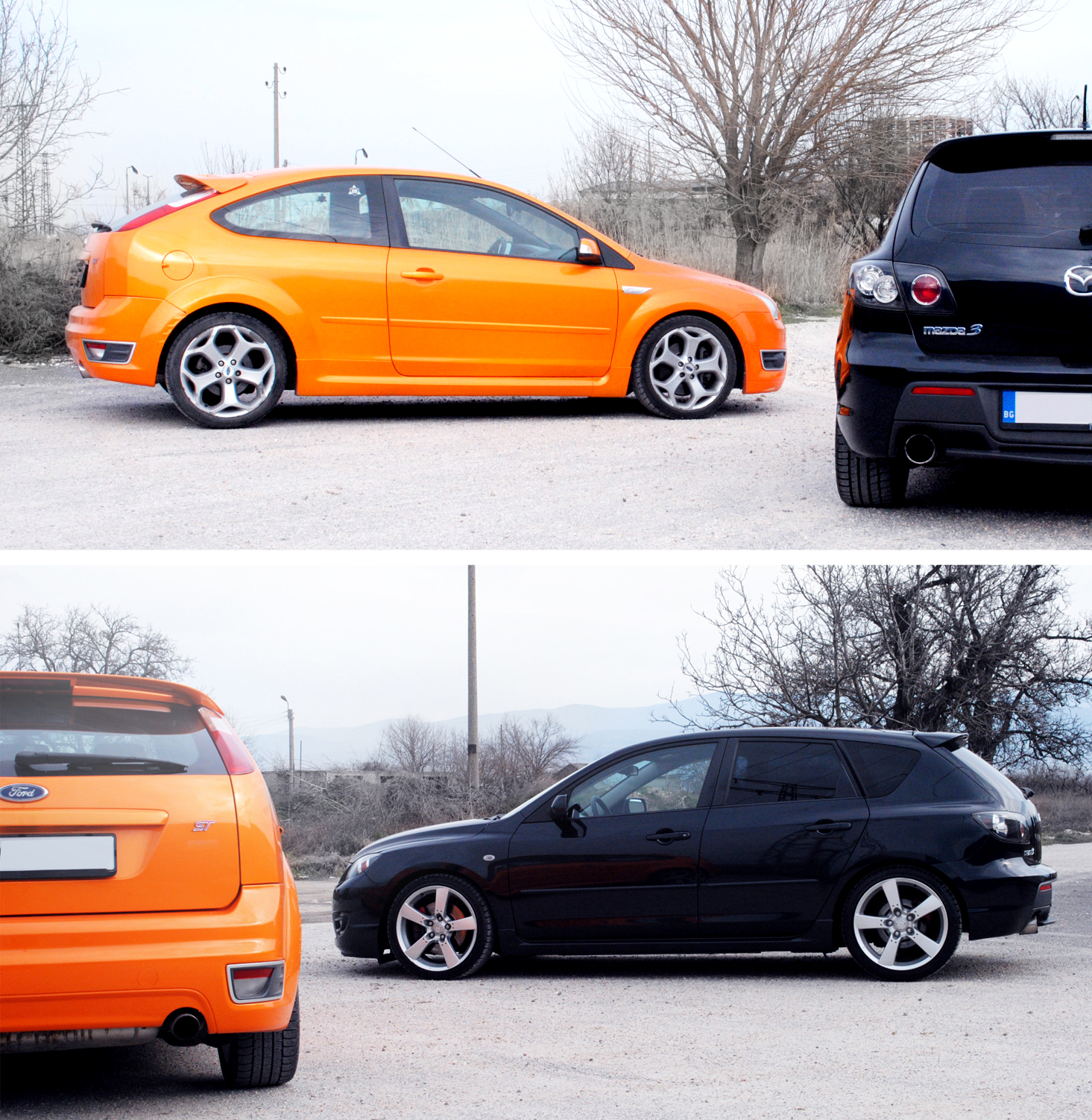

Може да се организира една сбирка на ST-та,RS-си,Пуми и Cougar-и в Пловдив.Има доста екземпляри.Focus ST-та в града сме мисля че 5 - три оранжеви, едно черно и едно синьо.
И като стана въпрос за други ST-та.Една снимка с едно азиатско ST
Mazda 3 MPS на един мой много добър приятел.Постоянно сме в спор той си кара Форд или аз карам Мазда
Хубави празници колеги!

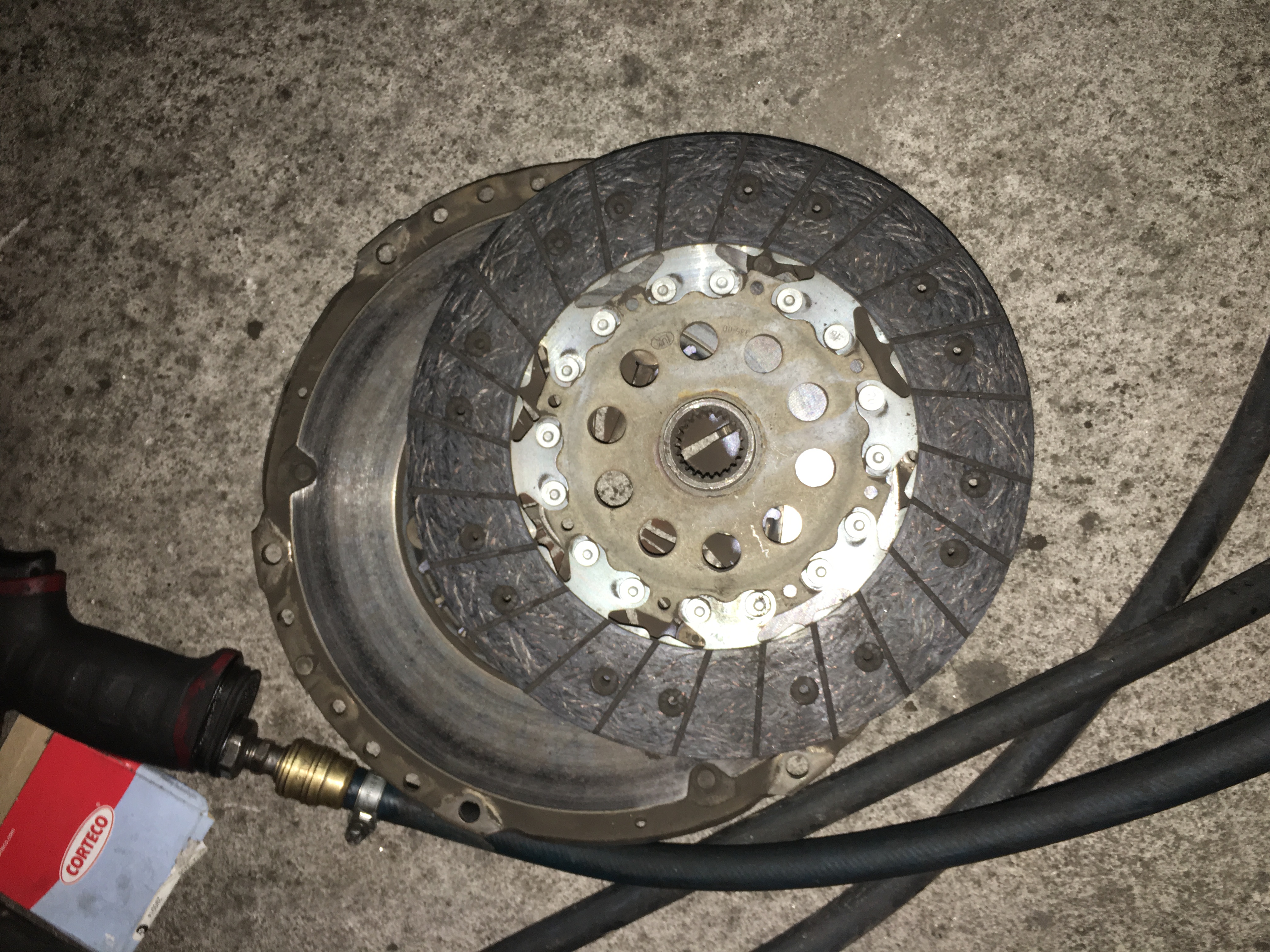

Раздвижване по темата.
Следващата седмица ST-то влиза в бокса за нов съединител и маховик.След това ще сваля катализатора и ще пробвам да изкарам още малко сила от мотора на диното. Целта ми е 280-285 коня и 450 Nm на мотора.Повече няма да мъча мотора.
Ще кача сегашната графика на сегашния ми чип, която също ще се провери дали е същата.
Също и един кадър от миналогодишния събор.Благодаря на създателя му
Жалко,че тази година няма да има писта....

И развитието по колата дойде
Днес се сдоби с нов маховик,нов съединител и нова лагер-помпа.Също така и с два нови семеринга на скоростната кутия-прокапваше от кутията.Гадното тракане от маховика приключи,500 км разработване и вече може да се дава газ на воля
Също и ново масло за скоростната кутия.
Новият маховик е едномасов, което е голяма радост за мен че въобще се намери такъв вариант.Предишния е в ужасно състояние както и лагер-помпата.НО стария съединителя е перфектен.ПРОДАВАМ ГО на много разумна цена, които има интерес да пише.Важно - стария съединител пасва само на демферен маховик.
Да се смени съединителя и маховика се разглобява половината предница- включително и предния мост целия,източва се даже антифриза..Един ден работа.Голям бой но с успешен край.
Ако всичко е наред следващата седмица свалям катализатора и колата се подготвя за чип и измерване.
Засега е това.До скоро

Колега кажи колко ти излезна новият маховик и съединител

Съединителят + маховикът + лагер-помпата = 1450 лв. с отстъпката - Valeo Иначе мисля че е около 1800 лв. нормалната цена.Това е най-добрата цена, която успях да намеря спрямо качеството.Иначе оригинален Форд комплект - 2700лв.

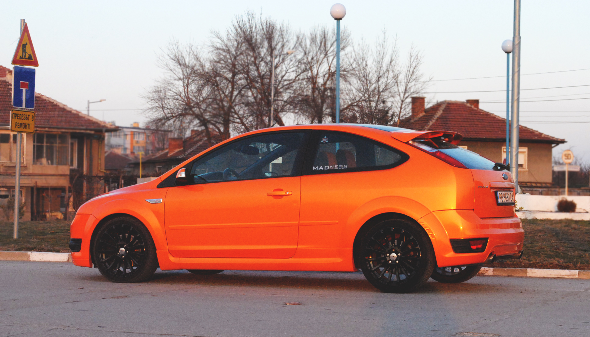

Един кадър от родния град с "малката Шипка"

Колега какво и при какви обстоятелсва се чуваше гадното тропане от маховика, интересно ми е от къде намери твърд маховик със съединител ?
Питам те защото при мен започва леко да потраква ако я карам до 7 000 оборота и спра на светофар, изключа от скорост и не съм натиснал педала на съединителя, щом натисна съединителя потракването спира, от време на време и леки вибраций ми се появяват на празен ход на спряна кола,ако я карам нормално до 2500 оборота потракване го няма, а вибрацийте не съм ги забелязал.

За намирането на съединителя - и аз се изненадах много - само Valeo продават пълен комплекс за Focus ST.Всичко друго е маховик една фирма,съединител друга.От нормален магазин за авточасти в Пловдив, даже го имаше наличен комплекта на склад. Пасва като мед и маслоessex написа: ↑06 май 2017, 18:44Колега какво и при какви обстоятелсва се чуваше гадното тропане от маховика, интересно ми е от къде намери твърд маховик със съединител ?
Тракането,тропането и вибрациите се получаваха при мен между 2000 и 3500 оборота.Тресене на колата и гадно тракане на метал.И най-вече при товар на мотора - при подаване рязко на газта.На празен ход й нямаше нищо,само като палеше издрънчаваше ужасно.Като натиснех съединителя намаляваха вибрациите и тропането.Като свалихме маховика шлопаше ужасно целия а лагер-помпата виеше много.А съединителя е супер запазен.
Където ти се получи дисбаланса. Аз въобще не съм фен на демферите и на предишната кола се отървах от него и на тази също.
