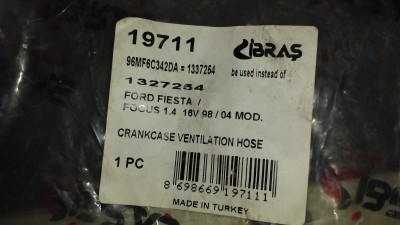

Намерих си нов комплект с трите вакум маркучлета, със заводските им форми и размери, за 18 лв... някакъв турски заместител ( оригиналните в Мотопфое са 40 лв ) и си ги смених, защото ми писна през годините да изрязвам и слагам обикновени, масленоустойчиви, които все са сплескани, скъсани и допълнително влияят на оборотите. Покрай тях свалих и стъпковото моторче, почистих го и продухах за пореден път.
След монтиране на всичко колата държи 950 оборота ( като до преди това поддържаше 1100-1200 винаги, когато работи уж добре ) и си ги саморегулира адекватно, стабилизирайки винаги на 950, независимо какво допълнително натоварване пускам от светлини, дълги, парно, климатик и прочие...
Надявам се да се задържи така и да има ефект от направеното. В следващите 3-4 дни ще тествам и ще си проличи. В момента все още не искам да се радвам, тъй, като колата днес така, или иначе си работеше нормално още от сутринта и не ми е правила обичайните проблеми при празен ход, които съм описал по-горе, че имам и, че се форсира двигаделя сам на по 3000-3500 оборота.
Я дай повече информация откъде, че имам 3 Зетека.
Пловдив, квартал Кичук Париж, в локалното на " Тромпета " - магазин за каучокови изделия, тръби, маркучи и прочие. Ето ти и снимка от опаковката, с каталожен номер. Целия комплект е 18 лв. Сложих ги, тествах ги... форсирах умишлено двигателя... седят си, еластични са и не се " смачкват " като износените стари и тези, които си бях сложил и направил от обикновени маркучлета.
