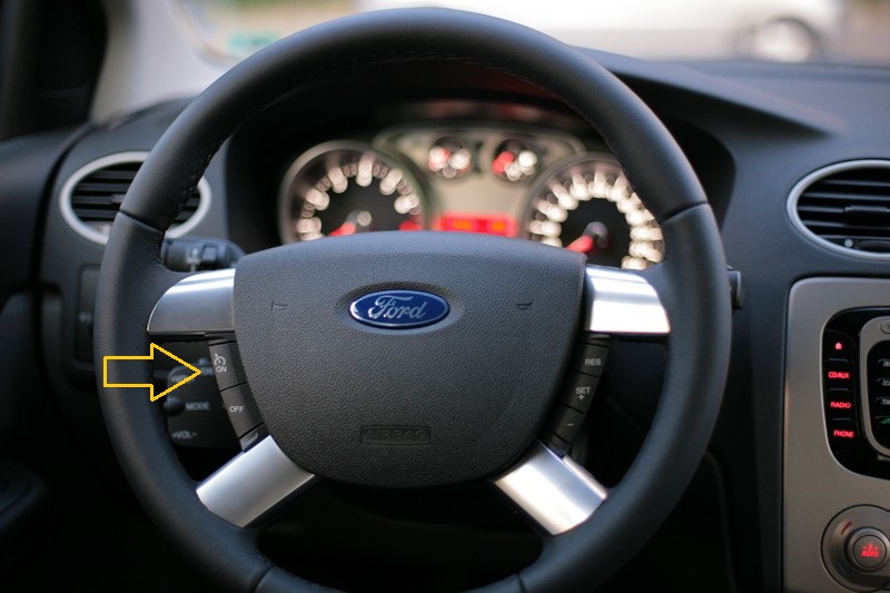

Здравейте колеги.Искам малко помощ за Фокуса.Купих Ford Fokus mk2 2009г.- 1.6-115к.с.На волана има опция за темпомат,искам да разбера как се включва.

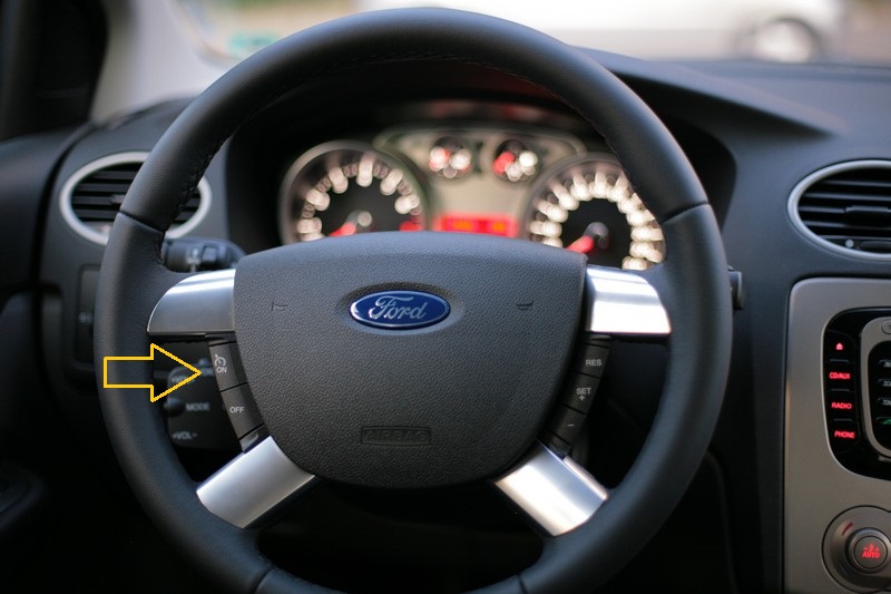

Бутоните не изглеждат точно като при теб, но принципа трябва да е същия.
https://www.youtube.com/watch?v=n_Ol9UkcB3Y
1. Преди потегляне натискаш бутона "ON".
2. След като достигнеш желната скорост, натискаш бутона "SET", който в случая, при теб е отдясно.
Ако не си пробвал това, опитай и пиши дали се е получило.

Точно така е, но бутона ON не се натиска преди потегляне, а по време на движение, когато решиш, че ще използваш темпомата. Има една особеност, че под 40 км/ч. не работи и за да го тестваш, трябва да се движиш с по-висока скорост от 40.
