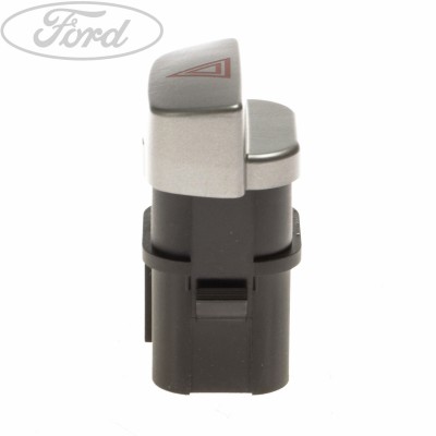

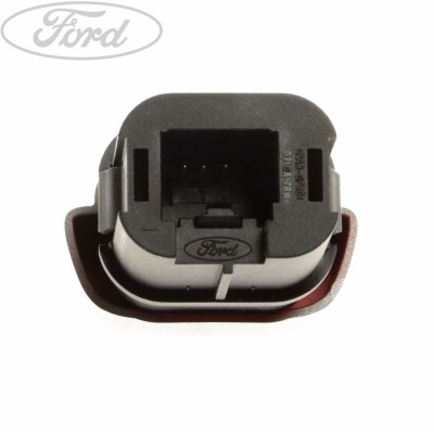

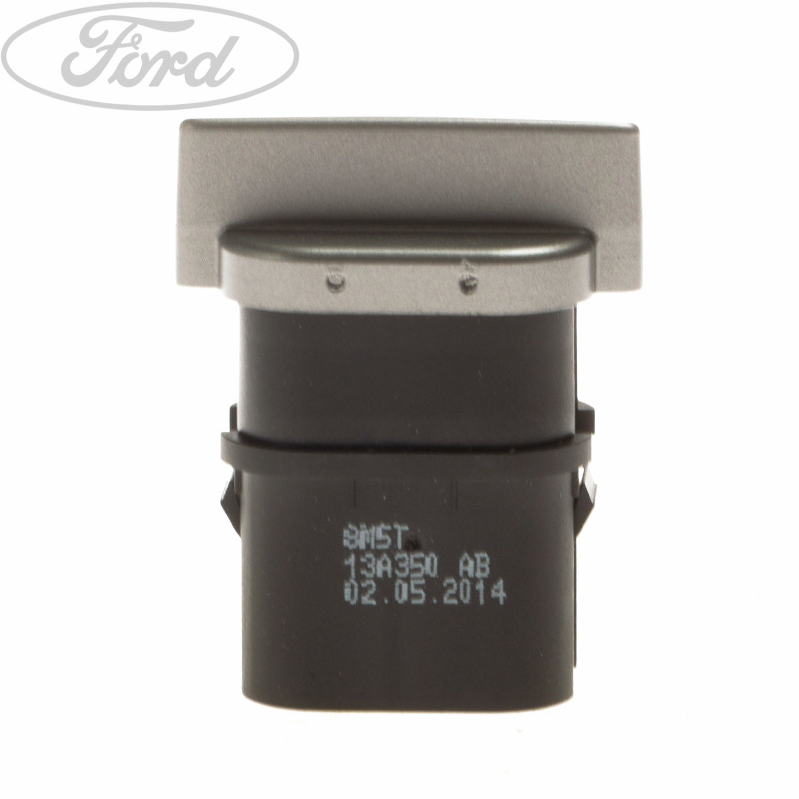

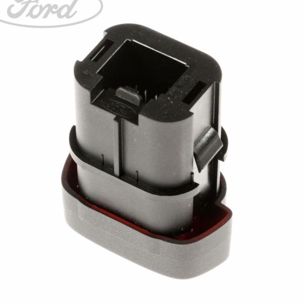

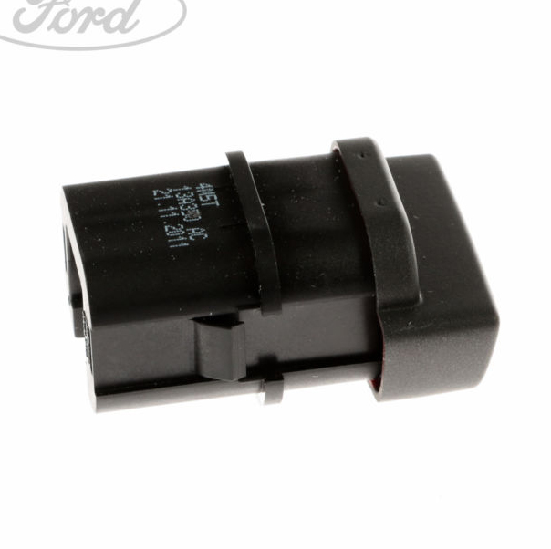

Преполагам, че си свалил рамката около аудиосистемата. Ако не си, трябва да го направиш. Бутонът трябва да излезе напред, след като натиснеш двете странични чопчета, които го държат. Виждат се на прикачените снимки и се надявам да ти помогнат.

Благодаря за информацията,
малко по-късно след като пуснах поста тук във форума открих подобни снимки в нета. Свалил съм рамката за да сваля радиото и любопитството ме загриза, така че малко след полунощ слязох при колата да пробвам. Наистина това е начинът, ама с моите дебели "кебапчета" не можах да се докопам до пластините, камо ли да ги натисна и то едновременно. Все пак това си е мой проблем. Ще опитам да приспособя нещо и ако успея ще пиша, за да улесня друг, на който му се налага тази операция. Поводът да сваля бутона е, че е силно олющен и адски ме дразни. Имам самозалепващо тънко алуминиево фолио и смятам да го "облека" с него.
