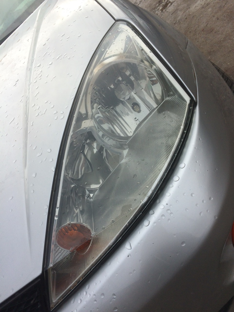

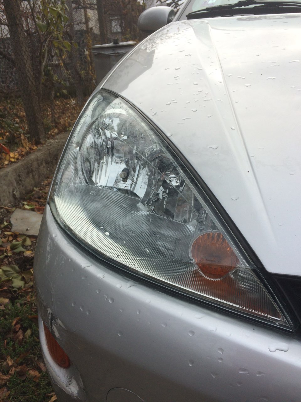

Колеги, имам няколко въпроса относно затъмнения фар отвътре. Значи фара е пастиран отвън, а в същото време чернилката от която крушка е нагаряла и затъмнила фаровете отвътре си стои. Интересно ми е тоя нагар може ли да се измие по някакъв начин без да се разглабя целия фар? И ако може как точно да процедирам? Фаровете са от форд фокус 2000г (фейслифтови).

Май без да се разглоби фара (да се свали "стъклото") няма как да стане.

А ако не стане без да се отвара, как мога точно да го отворя и как после да го затворя без да го счупя?

Ако питаш, как да свалиш стъклото, гледал съм (чел съм) за няколко варианта.
1. С пистолет за горещ въздух, на ниска температура, от по- далечно разстояние (да не се скапе пластмасата) по ръба между стъклото и основата на фара.
2. Със сешоар.
3. Виждал съм (май на кртинка), фара набутан в някакъв кашон и навряна духалка (вентилаторна печка).
Идеята зад трите метода е една - да се размекне силикона с който стъклото е залепено към основата, за да може да бъде свалено без щети.
След това се почистват остатъците от силикона и се лепи с полиуретанов силикон.
Не съм го правил това, само споделям какво съм чел / видял в мрежата.

Нагрявам пластмасата, отлепям, махам силикона, чистя фара отвътре, слагам фара и го залепям със силикон, така ли?
И с какво да изчистя целия фар ?

Тази чернилка вътре, предоплагам може да падне с малко веро и домакинска гъба. Ама с мекото на гъбата, че твърдото може да доведе до щети по рефлектора.
Едно видео, което може да ти внесе малко светлина по въпроса. Въпреки, че фаровете са от BMW, принципа е същия.
https://www.youtube.com/watch?v=FmNXMoDsjCM

Само че, не е силикон, а бутил - братовчед на дъвката. Може да се купи онлайн.
@Лъчезар.Боцев
Намираш информация в интернет, с какво евентуално се разтваря или при каква температура се размеква, после смело действаш - в първия вариант се подготвяш с нова лента, във втория ползваш останките (залепват си прилично добре, поне на моя фар се херметизира след ремонта на диодите за мигача).
