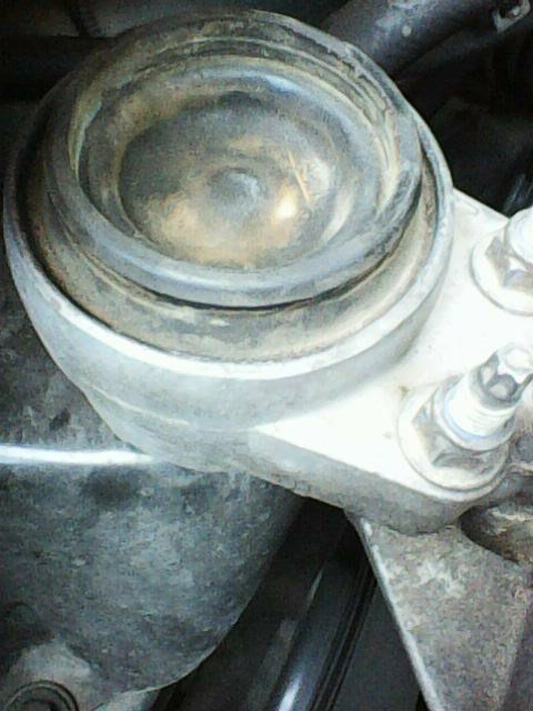

Ще следя темата и ще пиша, защото и на мен ми предстои смяна на тампона. Ето го моят как изглежда сега...

Имаш ли снимки преди и след? Моят е така и казаха че е за смяна:nikolay100 написа:Само да споделя, че днес ми смениха тампоните - хидравличен Lemforder - 130 лв, на скоростната кутия Sasic - 27 лв, и задния на двигателя Febi - 39 лв. Труд - 50 лв. Или общо 246 лв. И както се казва удоволствието от шофирането след смяната = безценно. Както е казал колегата по горе - не мога да си позная колата. Запалена ли е, не е ли.... Просто всички вибрации и шумове изчезнаха тотално. Направо ме е яд, че по рано не ги смених. Да видим колко ще изкарат тези
На колегата пред мен пък гледам че не е омаслен и надут

@Ради-1 - все още пазя стария и мога да направя снимки преди и след, но моят е от другия модел който е със метална шапка отгоре и по никакъв начин не може да се разбере дали е отишъл или не. Това което разбрах за мен е, че смяната на тампоните е лично усещане. Ако може да търпиш вибрациите и шума си карай така - както ми казаха и на мен моите майстори. Обаче при мен вече не се траеше - всички пластмаси вътре дрънчаха, даже вибрациите стигаха до предния прозорец и при високи обороти огледалото за задно виждане толкова вибрираше, че нищо не можех да видя. Съответно със 120-130 на магистралата не можех да си чуя мислите от шума на двигателя.
