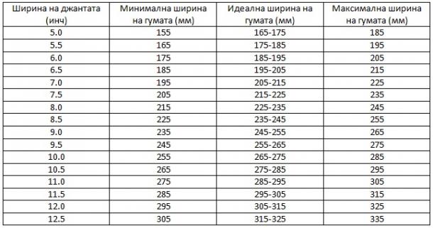

Качвам една табличка, която ще е полезна на много от Вас.
В същото време искам да попитам запознатите, дали е приемливо на джанта 6Jx14
да се монтират гуми с размер 175/65/14 ?
Според таблицата е възможно, но е в ниската граница.

Мнение от fordmaniac » 18 дек 2017, 22:19
Таблицата е вярна и пробвана. За 6J 175 е наистина минимум, надолу се монтира изключително трудно и седи разпъната гумата.
Поздрави

Да разбирам, че с размер 175 на тази джанта, няма да имам проблем с монтирането и пътуването ?
fordmaniac
Мнения: 1644
Re: Съчетаване на размерите на гимите и джантите
Мнение от fordmaniac » 19 дек 2017, 08:36
На едната ни кола са такива летните, ако намеря снимки ще кача, на писта е карана не един път. Проблем никъкъв.

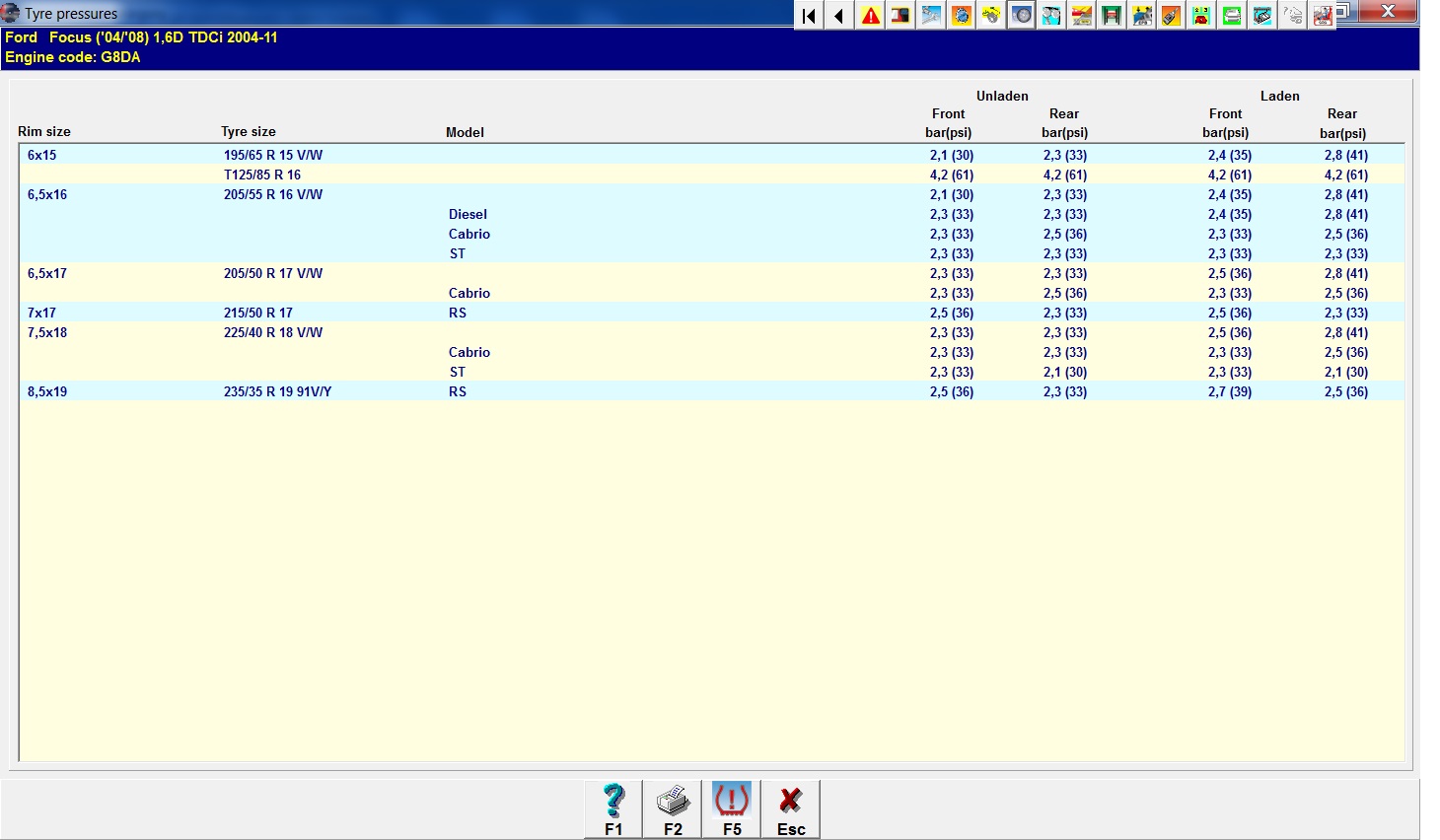

Ето таблицата, че и джантите са 6.5 стандарт:
Поздрави.
ivo_63
Мнения: 1260
ford focus 2 1.6 tdci 2007
Местоположение: ruse
Re: Съчетаване на размерите на гумите и джантите
Мнение от ivo_63 » 30 мар 2018, 10:26
Благодаря на всички за изчерпателната информация !
