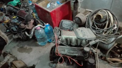

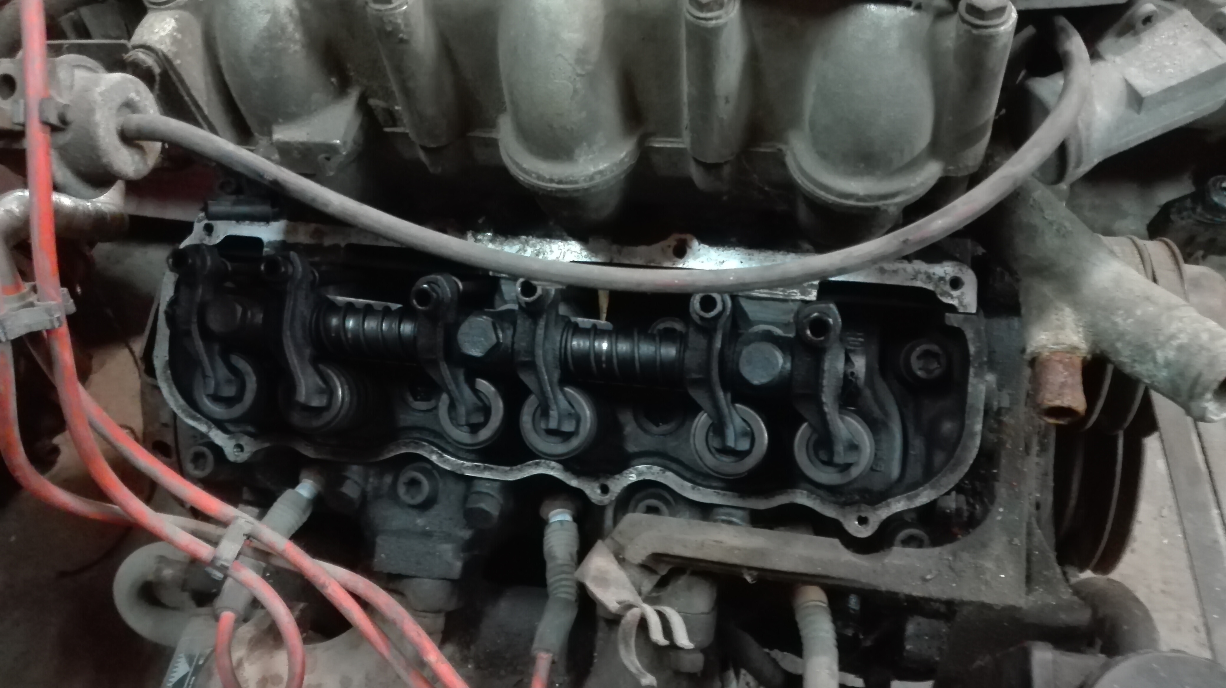

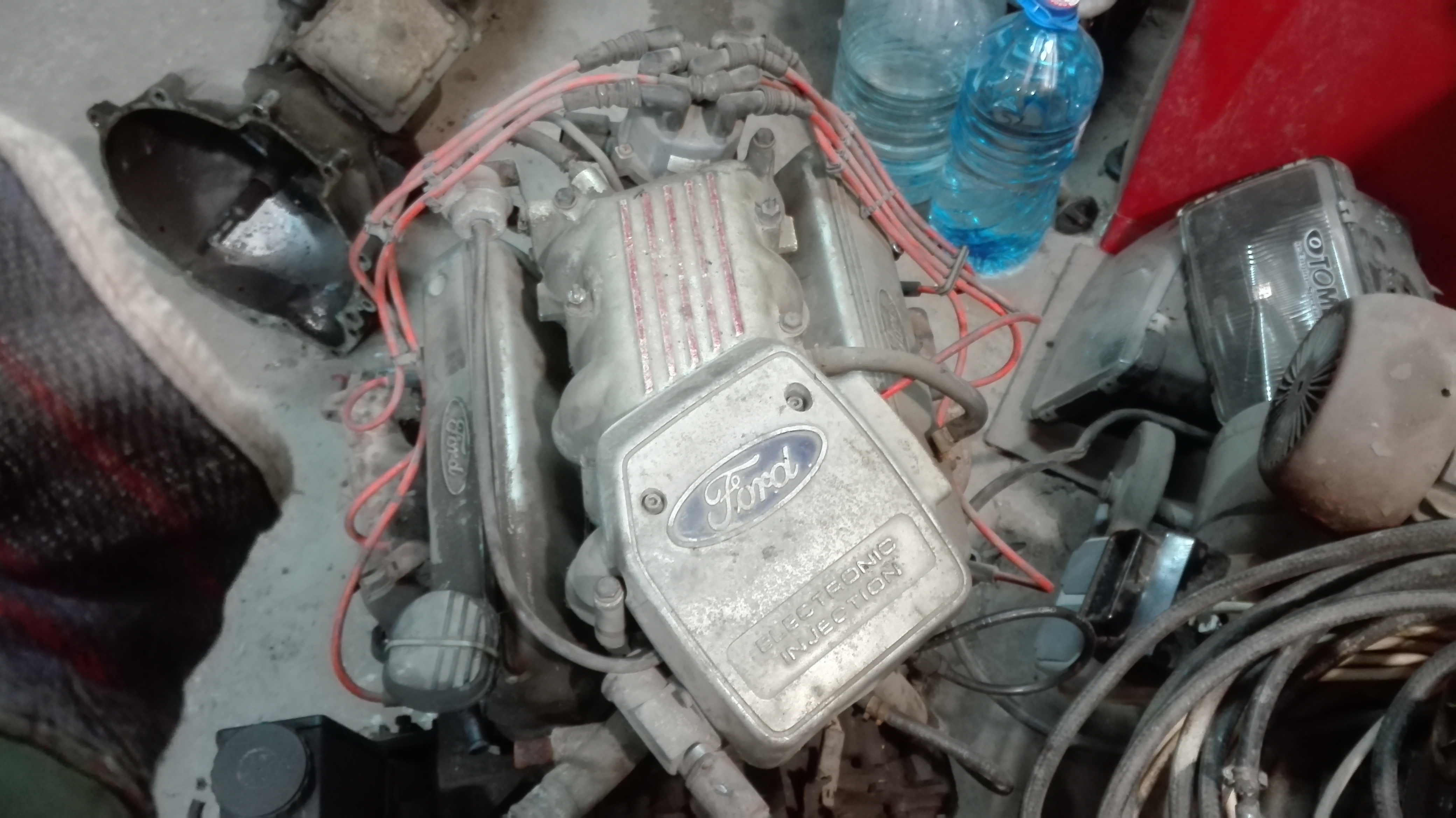

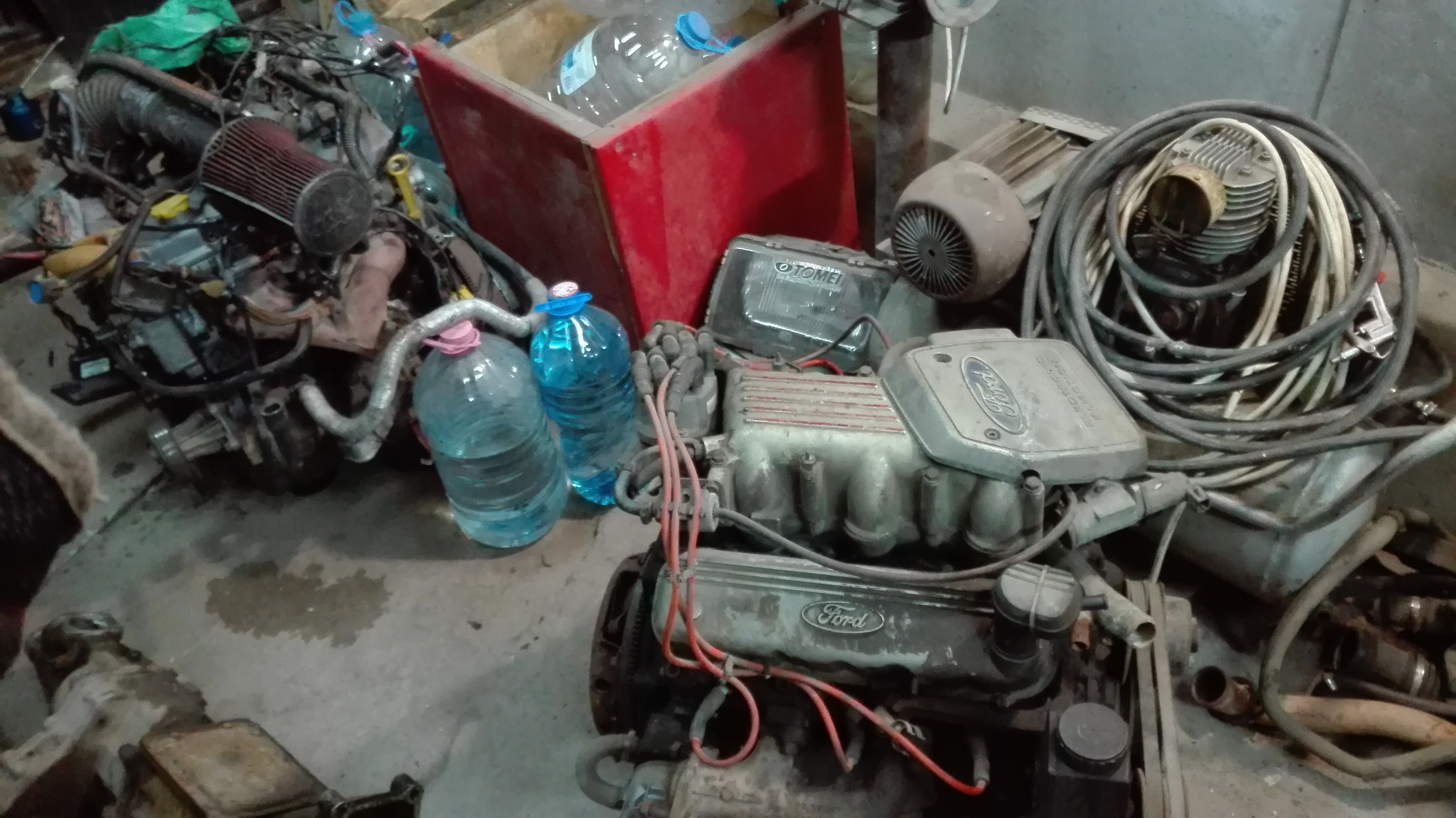

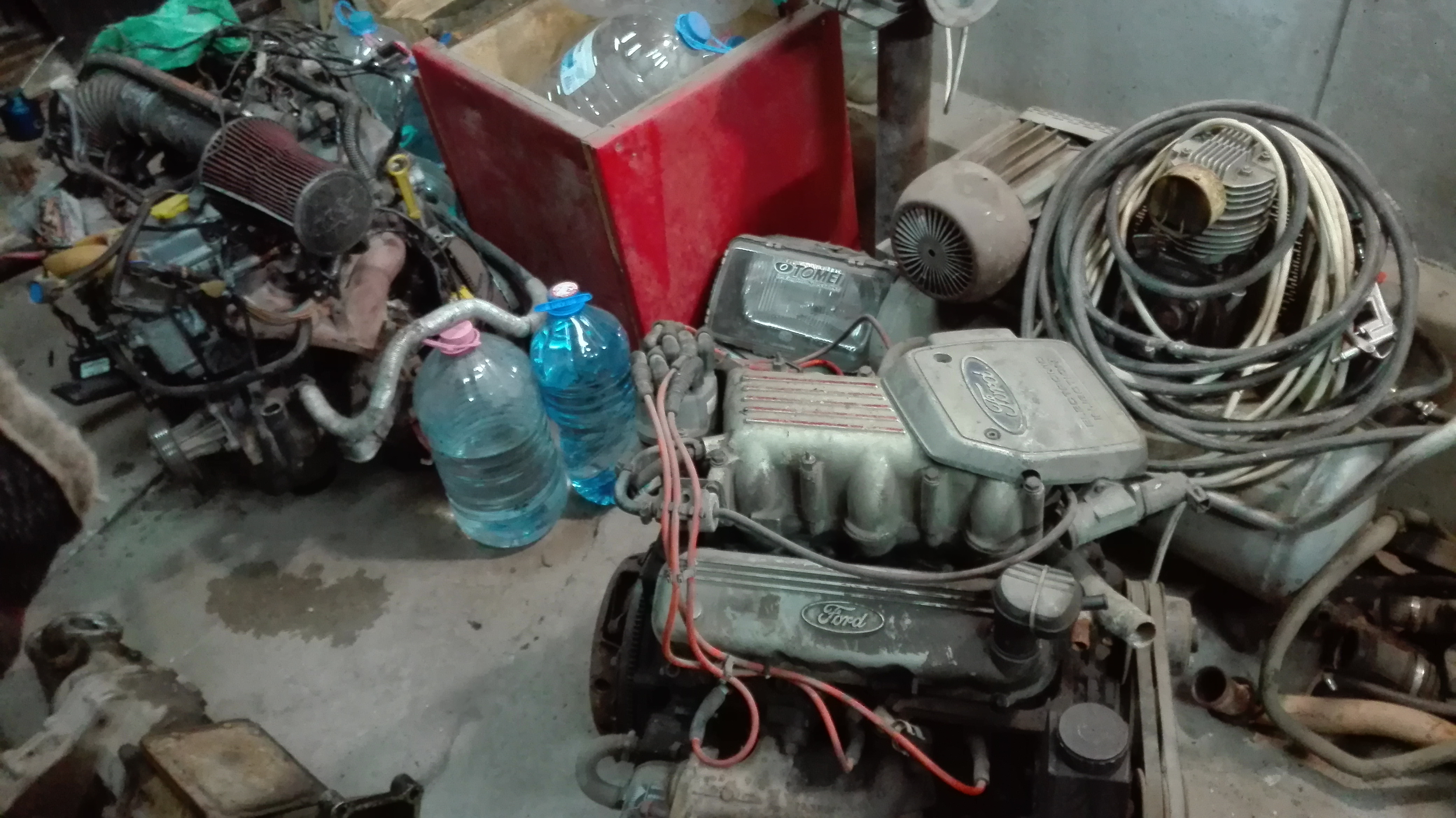

Здравейте колеги, фенове, любители и всички останали! Има една стара мистерия относно този двигател с колко клапана е. Реших да проверя :mrgreen: на снимките е въпросния двигател и снимка без капак mechanic-smile
На снимката виждаме 6 броя и от другата страна толкова, което по мои сметки ми се струват далеч по-малко от въпросните цели 24 броя. :D:

Е това очевидно е старият мотор, провери го по VIN номера.

Вероятно-да, щом този е с 12 клапана, а не с 24. Шестаци се слагат на много модели в различните години.

На външен вид по спомен, се различаваха по главите. Алуминиевите са с по 4 клапана на цилиндър, а тия от чугуний- с по 2. :)

2.8 има сума ти версии още от Гранада с карбуратори и инжекцион, общото между тях е 2 клапана на цилиндър и централно разположен разпределителен вал, задвижван от зъбчатки.
2.9 има след някъде '85 г , в двуклапанния вариант е с централен вал, задвижван обаче с къса верига, а 4 клапанния е с по два вала във всяка глава задвижвани от две вериги.
Ако потърсиш буквите на двигателя, бяха някъде след перката откъм левия калник. Така поне ще го хванеш коя кубатура е. Освен по верига и привод със запчатки.

Дилемата е само и изключително за 2.8.!Колегата се е сдобил с мотор като от една друга тема в която се твърдят безумщини... Проверка, снимки и е ясно че е 12 клапана. Но понеже съвсем незапознати хора се включиха да пишат неверни неща стана уж дилема. За 2.9 е ясно, дори не е нужно да го споменаваме. Имам ги и идвата 2.9 24клапана така че са ми пределно ясни. Хубаво казваш че общото между всички 2.8 е ДВА клапана на цилиндър. Точка с дилемата надявам се.
