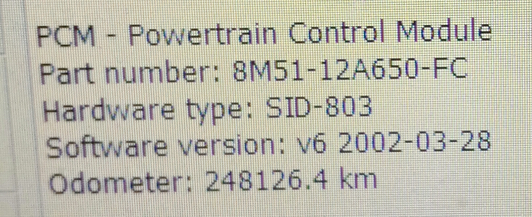

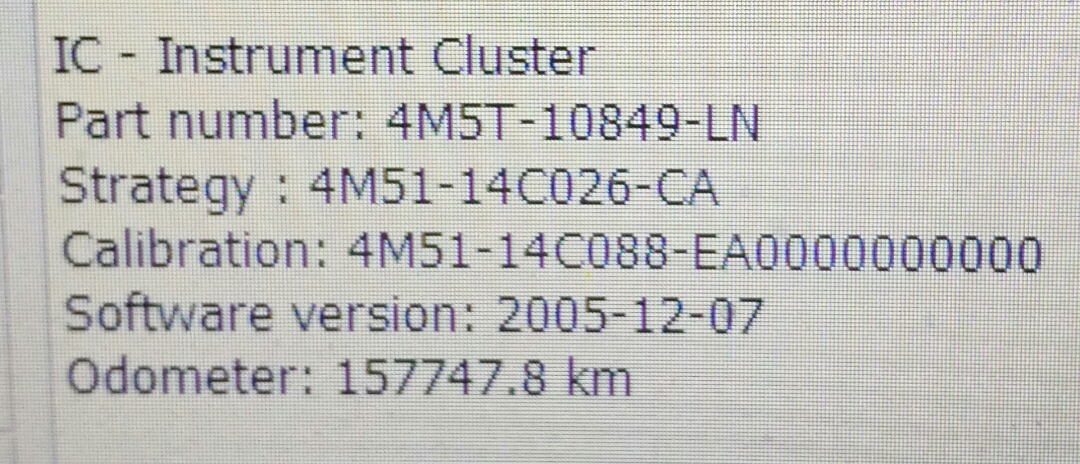

Вземаш един китайски ЕЛМ, инсталираш форскан или нещо подобно на лаптопа и го носиш със себе си. Може да ще видиш реалния пробег и разни скрити бомби замаскирани от продавача, изключени сигнализиращи лампи и т.н. Вчера видях че моя километраж е върнат само с 90 000км :)

Тук прочетох нещо, което ме изненада. Я, сподели как се виждат реалните километри?

Има ги в компютъра.

През форскана проверих, в PCM се виждат.

Значи ако съм разбрал правилно. Инсталирам форскан на лаптоп с блутут. Свързвам се и влизам в РСМ?
