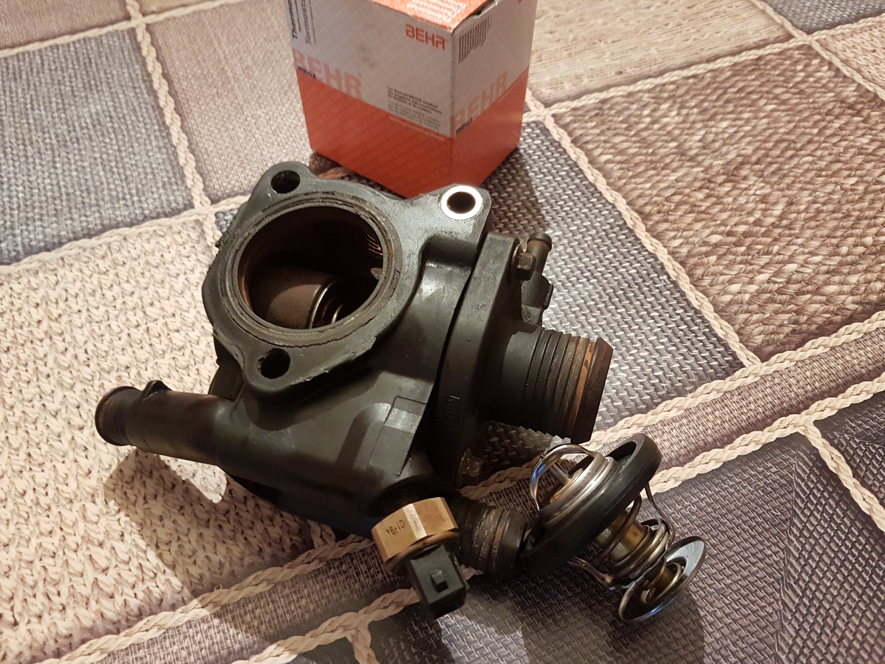

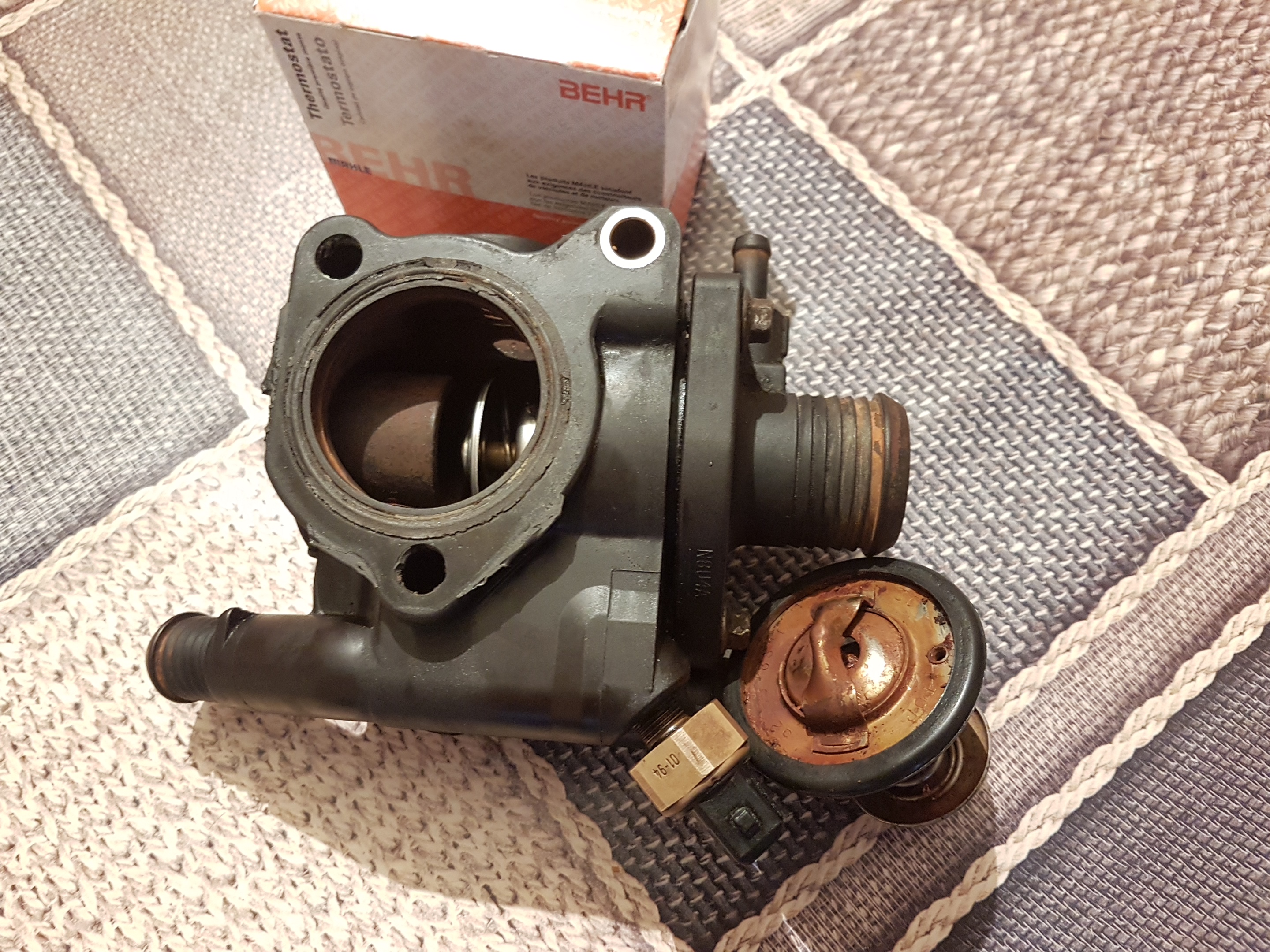

EDIT: Искам да забележите разстоянието за което говоря. На едната снимка вътре е стария, а на другата е с новия термостат. Като е с новия остават 3-4 навивки резба за да прибере капачето към корпуса
Дали е нормално това, колеги?
Проблема е в това че двете уплътнения видимо се различават. Старото като че ли фабрично си е по-тънко. Не вярвам да е изтъняло с времето.
Днес ще направя снимки за сравнение.

Китайците пак са се престарали с материала. Оригиналното уплътнение трябва е кръгличко, без ръбове. От там идва разликата. Слагай новото и ако не тече, всичко е наред. Това нещо не се стяга кой знае колко. Леко притягане.
