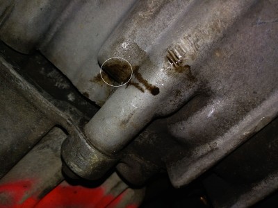

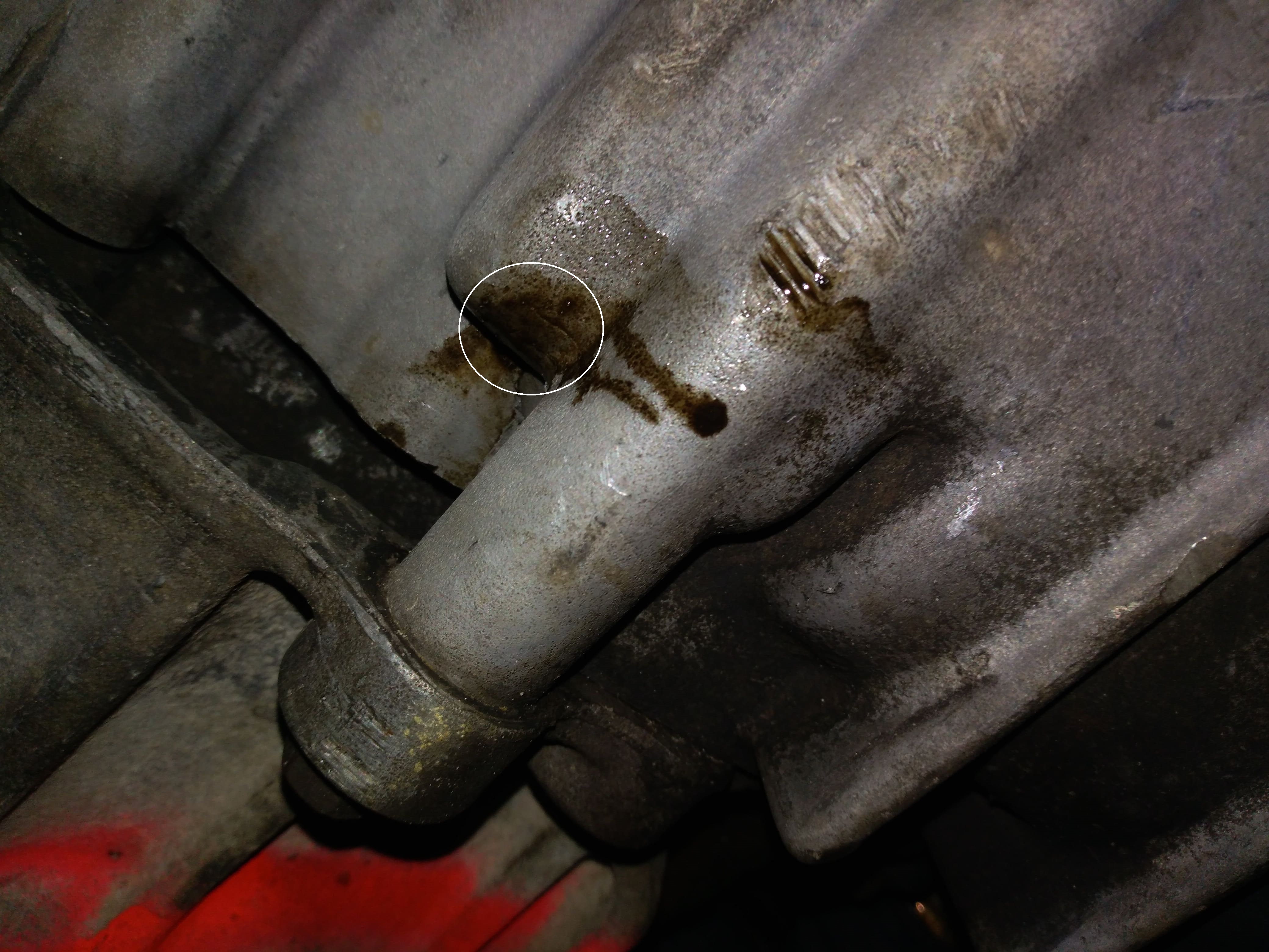

Колеги някой имал ли е такъв проблем с теч от скоростите лагер помпата е сменена съединителя също преди 300км от какво може да е това преди да сменя лагер помпата и съединителя пак сълзеше. ПОМАГАЙТЕ КОЛЕГИ за което ще съм ви много благодарен

И сега какво ще правим? Ще пишем където не бива, докато на модератора му писне и заключи по-полезната тема?
Колега, за да ти кажем какво е, ТИ трябва да ни кажеш какво изтича, двигателно масло, трансмисионно масло или спирачна течност?

ебати хубавата снимка, забърши малко там и карай. Колега снимай от къде идва теча, а не къде свършва !!!!!!!!!!!!!!!!!!!

Колега трансмисионно масло е

Значи семеринга на първичния вал на кутията. Ако не прави голяма локва карай докато стане фрапиращо или дойде време за смяна на съединителя.

Тя си е здрава кутията, но като тече масло, може и да не остане здрава. А в последните години много малко автомонтьори се наемат да ремонтират скоростни кутии.

Да, пък доколкото си спомням, на тази кутия за да се смени семерингата, трябва да се разглоби цялата.
