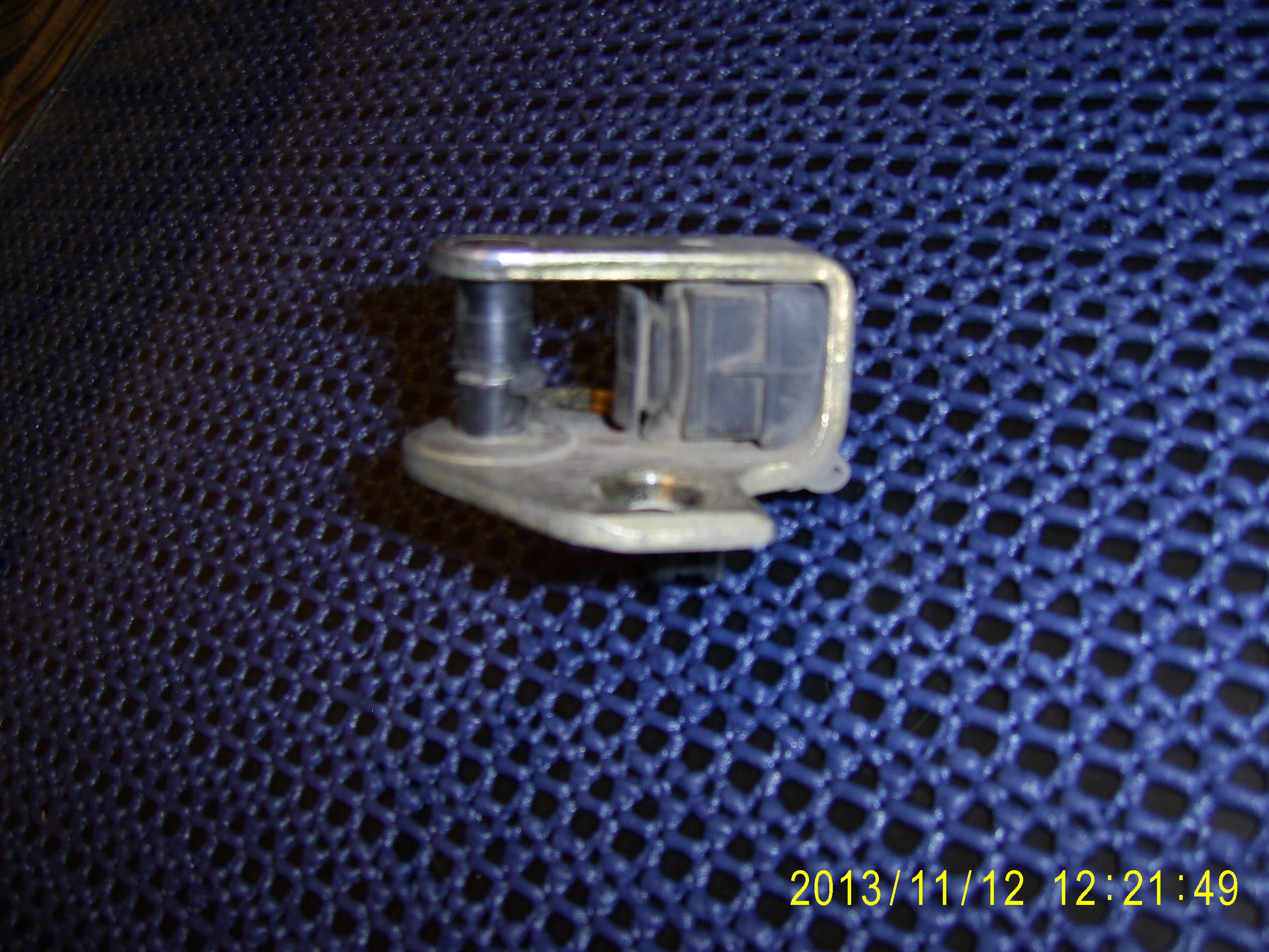

Преди една седмица ми се появи странен проблем-колата е ford fiesta 1.4 tdci-2006, 68 коня- индикаторът на таблото свети постоянно за отворена врата. Мисля,че е проблем от датчика на шофьорската врата.При сваляне на акумулатора , индикаторът започва да работи нормално,но след време пак започва да свети постоянно. Лампата за отворените врати действа по същия начин. Намирах клипове за датчика на ескорт и фокус,но за тази фиеста не намерих къде е датчика.Всякаква информация или помощ ще ми е от полза.Благодаря!

В средата на тази част, която е на колоната на вратата, е контактора за контролната лампа за вратите:

Да,същият датчик гледах,но за фокус. При фиестата е само металната част- без черната пластмаса. И си мисля,че датчика е във вратата... Другото което е - изрично сваля тази част- към самата скоба нямаше кабели или жички, а само метала.
