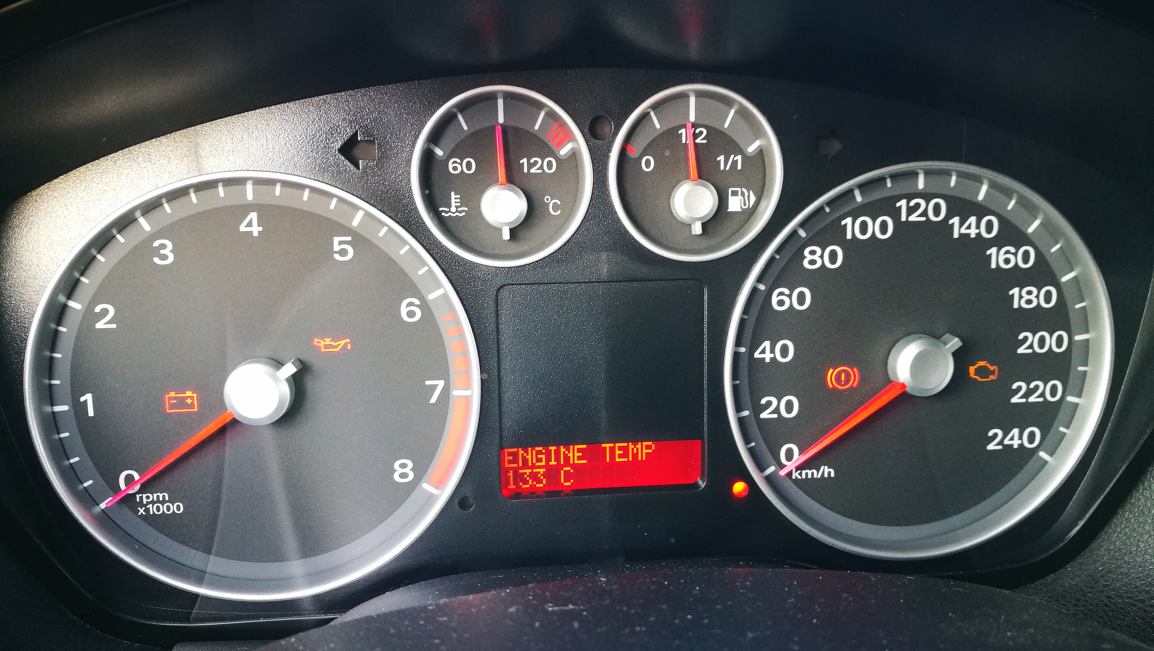

Проверих температурата на двигателя в сервизния режим и при студен двигател ми показа 53 градуса, а след като загря 132. На 132 градуса вентилатора се беше включил, но работеше тихичко на 1-ва скорост явно. Доколкото разбрах от форумите, градусите в сервизен режим били в 8-чна система (кой знае защо), което означава около 40 градуса разлика, демек при студен двигател ми показва 13, а при загрят 92. Значи към 90 градуса перката ми се включва на 1-ва скорост за няма и 10 мин градско каране при външна температура под 10 градуса с изключен климатик. Нещо не е у ред.

Вчера си правих експеримент- пуснах тест режима и гледах показателите на дисплея и на стрелката. Стрелката се качи на 90 градуса доста преди на дисплея да покаже 130. Карах я така и когато показанието на дисплея стана 139 се включи перката, а стрелката си стои на 90.
Малко съм объркан, защото по чужди форуми има противоречива информация. Някои казват, че температурата на дисплея всъщност са си реални градуси и идват от друг датчик, които бил някъде в двигателя и мерил температура на самия метал. Ако е така то може би има резон показанията да са различни. В този случаи не знам дали е нормално антифриза да е с 90 градуса, а двигателя със 140. Но щом казваш, че е един явно някъде има проблем.

Мисля, че проблема го разреших. Разредих течноста и в момента е до -27 градуса. Вентилатора пак се включва, но вече по-рядко и като гледам над 140 градуса, което е около 100 на течността. Купих и термометър и мерих течността в казанчето. При показание на борда 138 в казанчето е 86. Мисля, че проблемът изцяло беше в това, че съм карал почти без никаква вода, а само с антифриз. И наистина преди вентилатора не се е включвал заради счупения датчик, а е трябвало.
