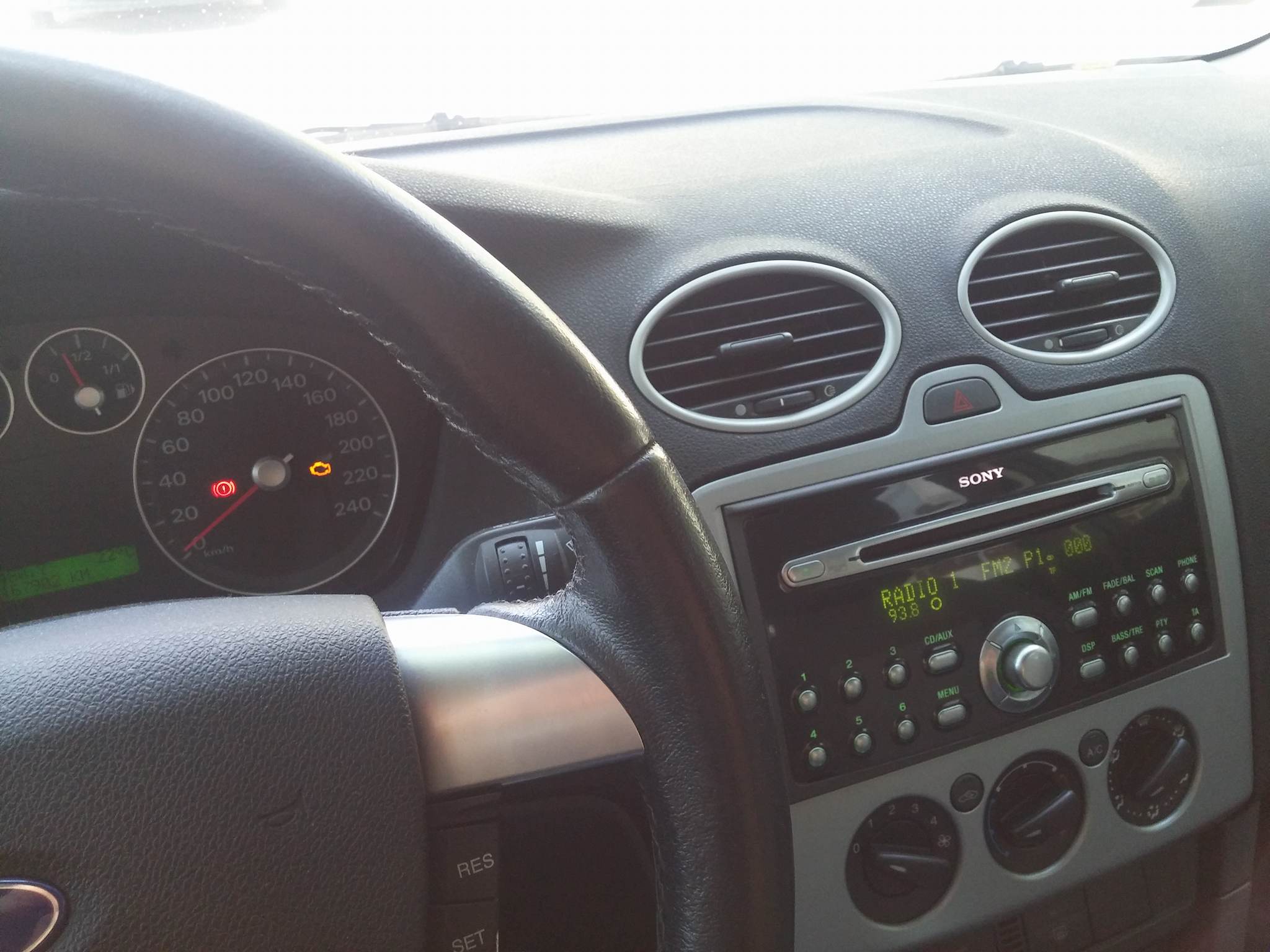

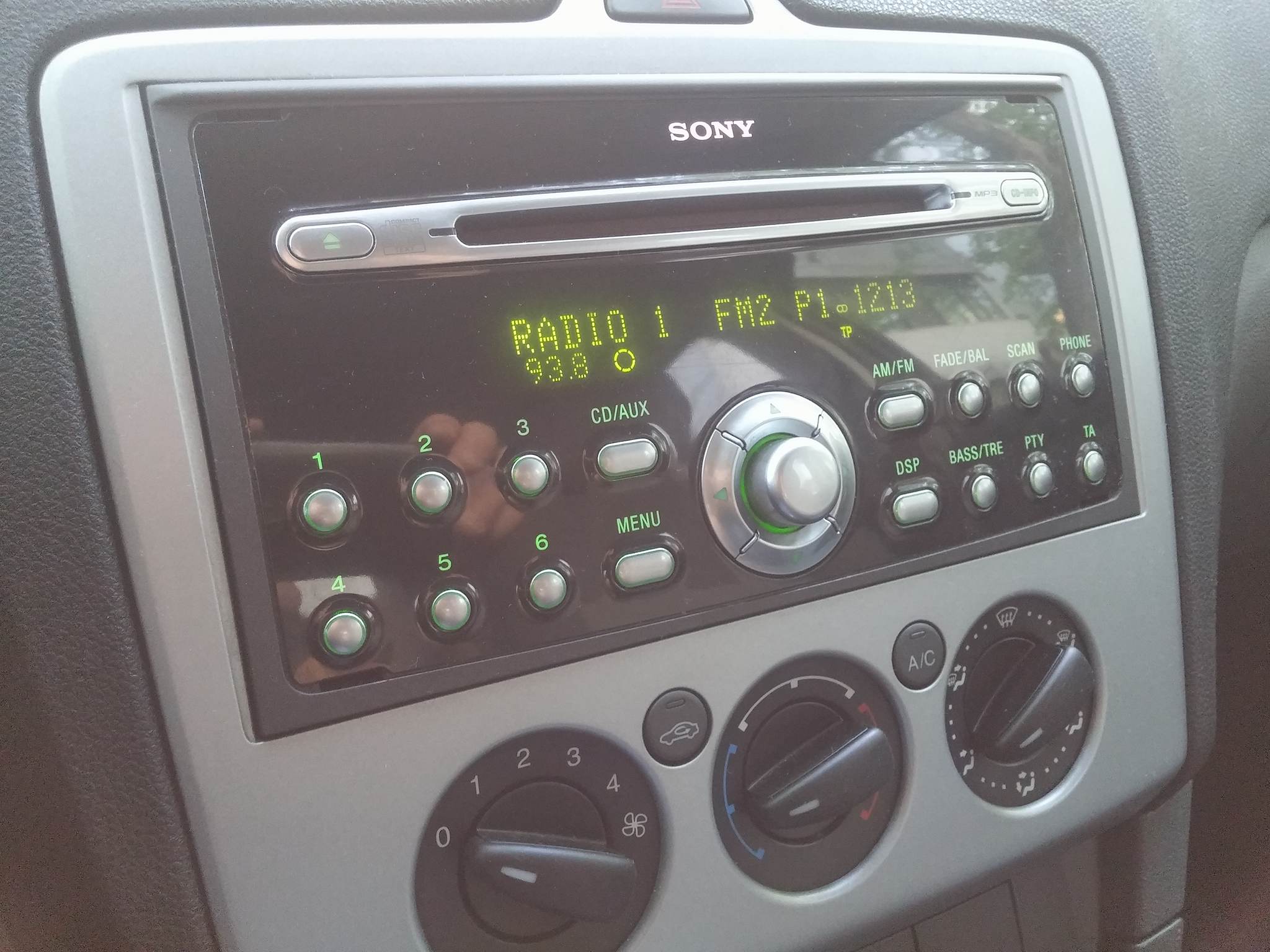

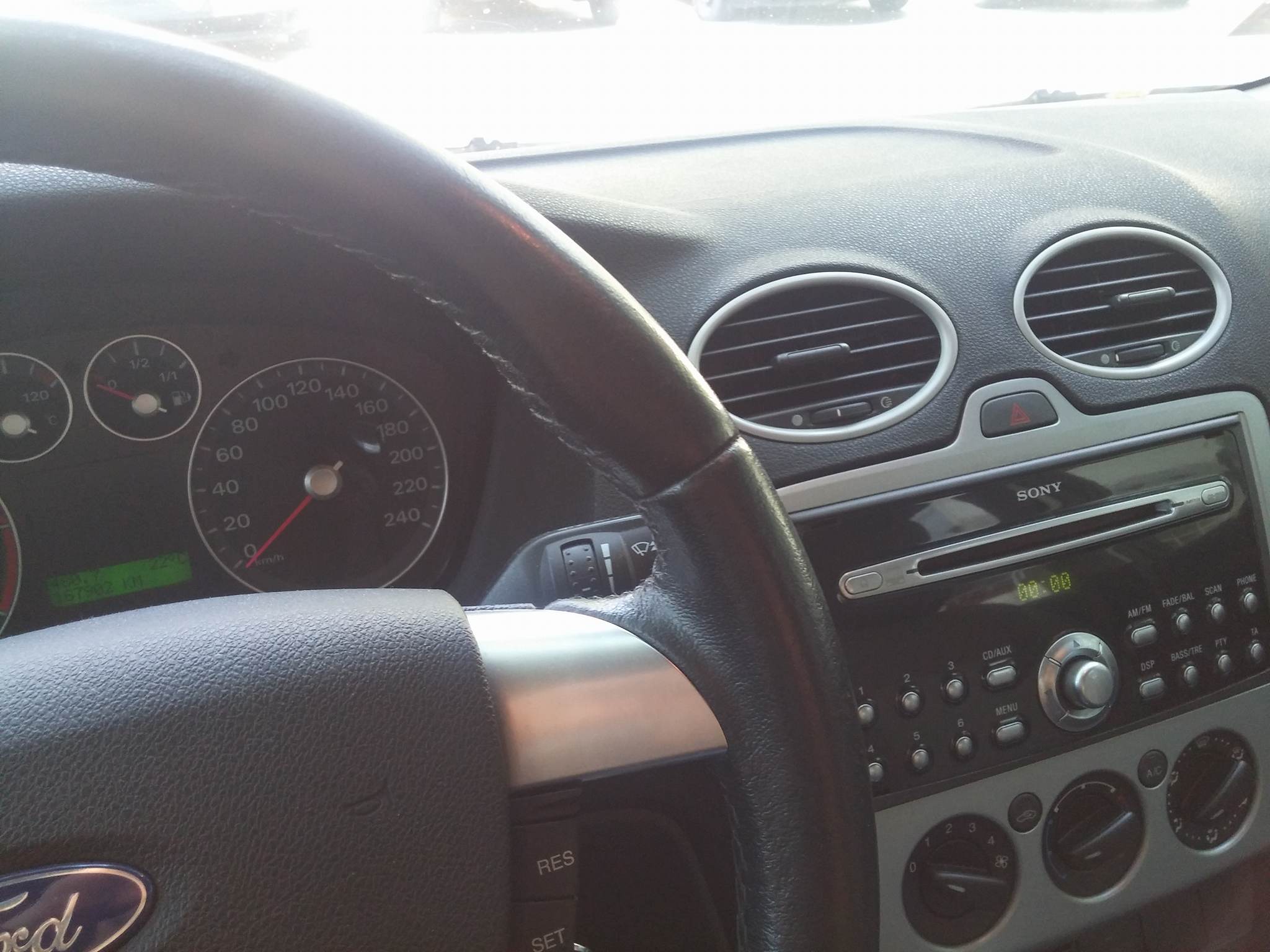

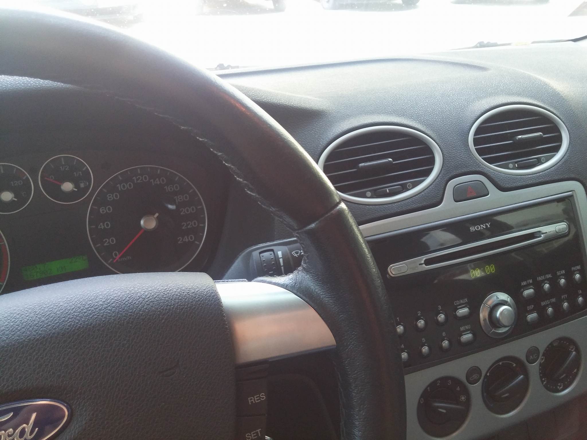

Здравейте колеги от скоро имам не много сериозен проблем ,но за сметка на това доста дразнещ :) и ако някой знае решение и се е сблъсквал с това моля да сподели информация. Та проблемите са следните: Часовника и датата на дисплея на музиката се нулират при всяко изключване от контакт.Настройване ,запаметяване и когато завъртиш ключа в нулево положение всичко се прецаква.Часът ми се показваше на дисплея докато работи :радиото или флашката,а сега изчезна(само часът,а номера на песента и т.н. си стоят).Другият проблем е с дисплейчето на таблото,което показва километрите.При заключване на колата,то продължава да си свети.Нямам спомен как беше преди ,но мисля че си изгасваше.Всичко това се получи когато реших да си пробвам CD-то(може и да се заблуждавам,но стана в него период).Не бях го тествал никога и след като сложих няколко пъти дискове стана и това.Проверих бушоните в таблата отпред и до жабката,но не видях изгърмял бушон.Прилагам снимки и ще съм благодарен ако някой помогне.Колата е Форд Фокус 1.6 тдци 2005 109к.с. Притесняваме че колата не се кара няколко дена от време на време и да не остана без акумулатор.Благодаря предварително на отзовалите се :) 3-тата снимка е в нормално състояние,2-рата когато изключа и отново дам на контакт,а 1-вата когато е заключена колата и дисплейчето продължава да си свети.

В сервиз електроника за свирката. Трябва да се измери идват ли на куплунга 2 плюса - един постоянен и втори комутируем - без ключ да го няма. Ако са наред - в свирката има верига за включване - при изключено трябва да спира тока към крайно стъпало, дисплей и някои други възли.
Това обикновено става когато някой неграмотен глъмпер или сам собственикът го свърже да свири постоянно без ключ. Съвременните с мощно мостово стъпало имат голяма консумация и за няколко дни може да срине акумулатора.

Благодаря за инфото.След празниците ще го карам на един уж голям майстор който ми слага алармата,че започна да се включва от самосебеси,а после и на истински еладжия.Колата я взех преди година и половина и не е бутано нищо по музиката от както е при мен.Благодаря пак за съвета.

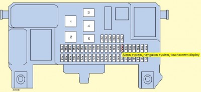

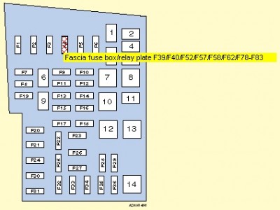

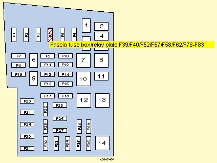

Според AutoData, Sony-то има постоянно захранване от предпазител F4 60A в двигателното, от който се захранват във вътрешното табло F58 15A за самия плейър и F83 10A за CD changer в багажника (ако има такъв). F68 е захранване на мултимедията след контактен ключ.
F4 60A

F58 15A

F4 не съм го гледал,иначе всички други с малък ампераж ги проверих един по един.Ще видя и отзад дали има табло,но мисля че не видях когато търсех.Благодаря за отзоваването :)

И при мен дисплея гасне бавно. Не съм го засичал колко, но сигурно има след около 10-ина минути. За сега не съм видял нещо нередно в следствие на това. Мислех, че на всички е така :)

След заключване на автомобила е нормално дисплеят на таблото да продължи да свети известно време (понякога до половин час). Така е при всички, и това не е проблем. Относно радиото, най-вероятно имаш проблем или в самата аудиосистема, или в свързването и. Заводското свързване позволява на системата да работи без подаване на контакт за 1 час, след което се изключва сама.
