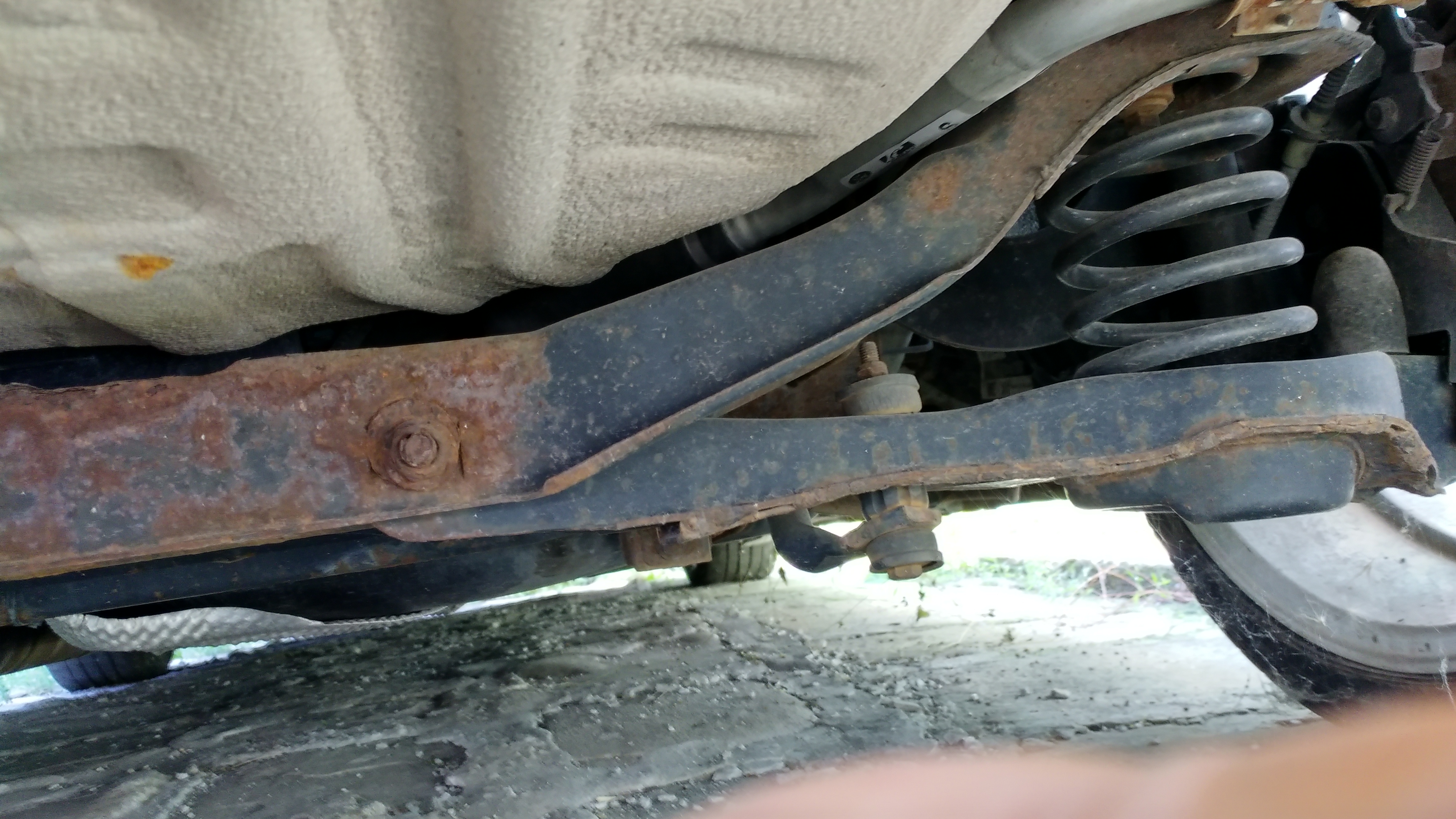

:o Колеги!От скоро мисля и аз да влизам в клуба на "Фокусниците"И тъй като съм нов,бих искал един съвет от вас,който има представа де!Въпросът ми е следният:Продават ми форд фокус,мнго запазен,отвън,отвътре,двигател,всичко!Во като легнах,отзад да го видя,и какво да видя!Задният мост ръждясъл!Продавача,казва че не било проблем,но аз не мисля така!Та искам да попитам,има ли възможност да сменя задният мост с друг,втора ръка и има ли смисъл и скъпо ли е!Иначе фокусът много ме кефи!Хечбек 2.0 бензин!Ето и снимки ще кача,снимах задният мост с ръждите,и ако може дайте съвет,заслужава ли си да я купувам тая кола с тоя ръждясъл заден мост???!Благодаря ви!
Заден мост

По принцип е нормално тези части на окачването да са ръждясали на места. Това е така дори още от завода, но на мен ми се струва, че при въпросния екземпляр ръждата е повече от нормалното. Особено от горната страна виждам разслояване на материала подобно на баница, което е сериозно. От снимката не може да се каже дали това разслояване е фатално, защото тези греди са от доста дебел метал, но все пак го огледай по-добре. Нямам представа колко може да струва един заден мост втора употреба, но сигурно ще се намери.

А имаш ли информация откъде идва колата? Корозията на моста не съответства на пода, който е по-тънък и по принцип корозира първи.
Винаги може да смениш моста с друг, това вече са стари коли и по моргите има много катастрофирали, но и на пазара има достатъчно нови. Ако те притеснява търси друга.

Ще кача и други снимки!Благодаря за отговорите!Колата е от швейцария!Абе всечко друго и е ок,освен тоя ръждясал заден мост,страх ме е да не се счупи по тия нашите пътища!Не знам колко пари и къде биха ми сложили друг заден мост от някой ударен фокус!От Италия обаче,че виждате в Швейцария,какво е ръжда!Не знам ако я изтържа,и после с преобразувател и грунд да го запечата,ама не знам колко е изтънял метала,и пак е временно решение!А това със смяната на заден мост,ми звучи,като още 500-600 лв.Двуумя се,а иначе форда е топ,хечбек с 3 врати,много ми хареса,други забележки,няма освен тая,ама тя е голяма!Дали да го купувам?Не знам!

Този мост не е ръждясал, ами направо си е изгнил. При тукашните условия за две зими ще приключи. Около пружината също е зле. Търси друг кола. Коли бол по автокъщите.

Ако мислиш че можеш да си я оправиш сам с части от морага. Направи си го. Ако ли не, си търси друга кола.
