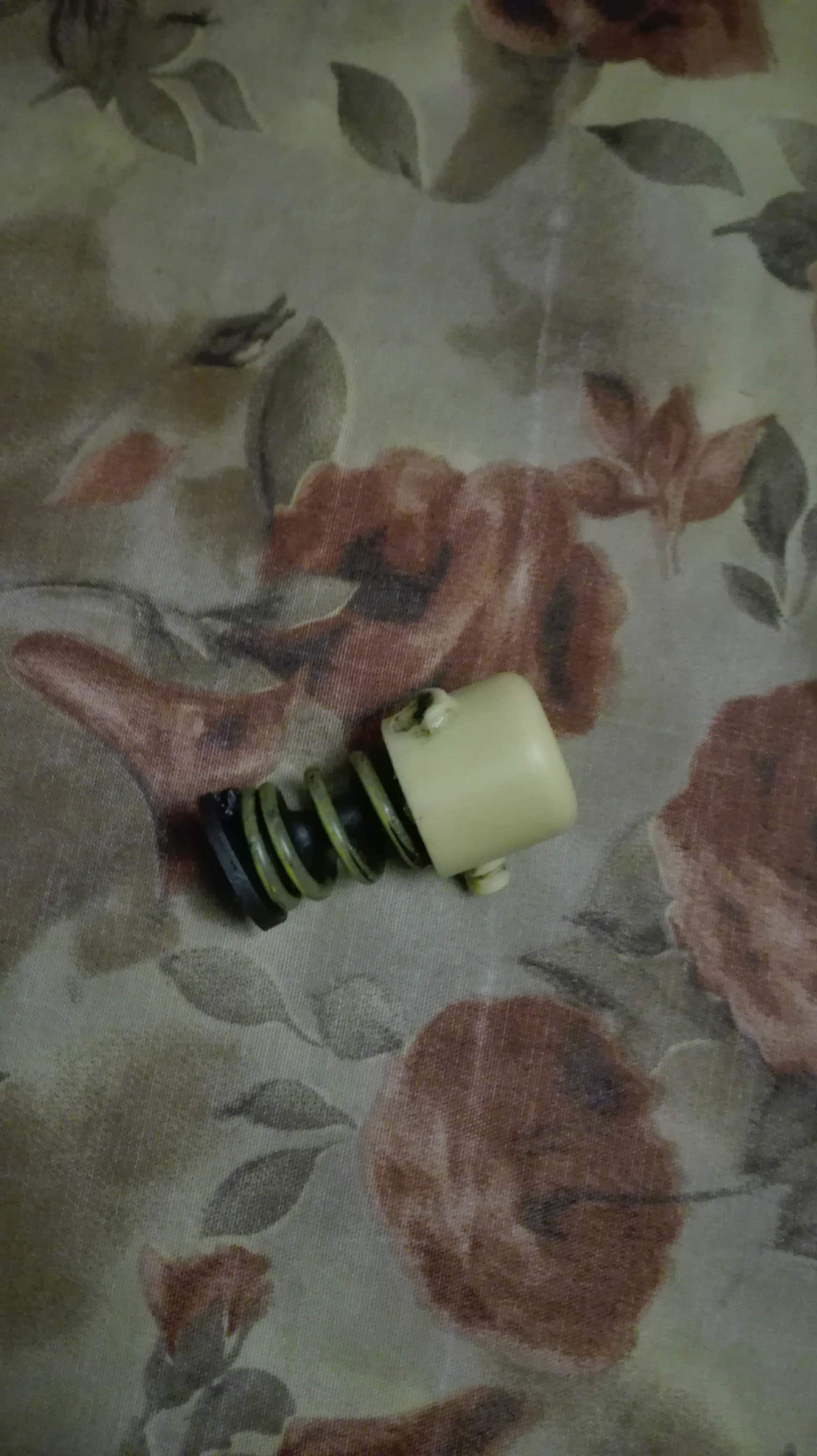

Здравейте колеги.От около година имам Форд фокус 1.6 тдци.Колата ми харесва много както визията и така и возията.Днес при натискане на съеденителя се чу едно изпукване и падна в краката ми някаква част.След като спрях огледах от къде може да е но така и не разбрах.Педала на съеденителя сякаш малко омекна.Въпроса ми е мога ли да карам така или да ходя да търся маистор за опражяне..Прилагам и снимка.Благодаря .

Това е пружина, която връща педала на съединителя в изходно положение. Може да караш така, защото не влияе пряко върху работата на съединителя, но е желателно да я поставиш обратно на мястото и. Струва ми се, че едно от ушенцата е счупено, но може и да бъркам. Преди време цената на въпросната пружина беше около 15лв. в МП.
