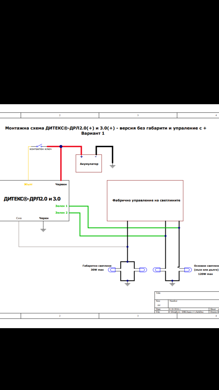

Колеги, някой да даде идея, защо DRL модула работи когато иска?
Има червена жица, която е към постянен +12v, има една жълта (+ след контакт), маса , сива към габарит и две зелени за фаровете, които съм сложил към бушон. Това е втори модул и се очаква проблема да не е в него.
Функцията ( изпрати ме до вкъщи) работи без проблем.
При запален двигател има 14.4v той се включва на 13.4V.

За да се отговори, трябва да се премерят напреженията при модула - може някъде да има лоша връзка. Ако всичко е наред с напреженията, модулът е повреден.
