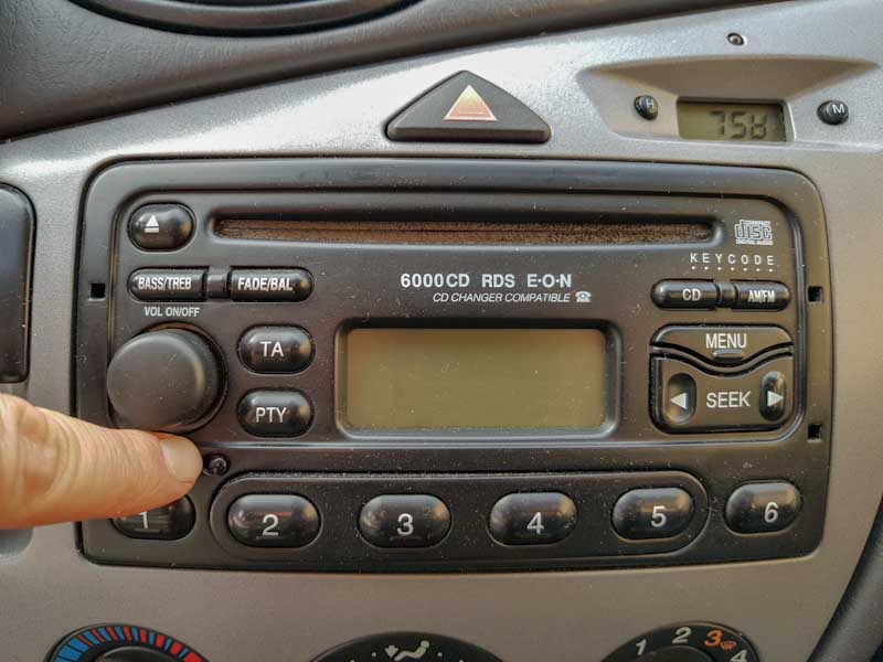

Имам от седмица въпросната кола. Онзи ден бях пуснал радиото при спрян автомобил и понеже пише, че било съвместимо с телефон, а не открих как да го свържа по Блутуут плъзнаха наляво единственото копче без надпис и го задържах, след което радиото се изключи и не мога по никакъв начин да го включа. Копчето е между цифри 1 и 2, леко нагоре. Посочвам го на снимката.
Моля за помощ какво трябва да сторя, за да подкарам радиото и наистина ли мога да свържа телефона си с него, че в петък имам едно каране, 2100 километра и е по-добре, ако мога да ползвам радиото като придатък към телефона.
Другото, което ме тормози е, че часовникът на тази кола е полудял - понякога показва коректно часа, но често - като на снимката нищо не му се разбира. Нямам никакви проблеми с часовникът на 30-годишната ми Тойота и очаквах и с този да е така.

Това копче е за да свалиш панела с бутоните от 2 до 5. Иначе радиото няма блутуут, а часовникът има проблем с изгорели пиксели

Като натиснеш капчето извади панела с бутони от 2 до 5 от левият му край излиза, и отново го монтирай и да последва щракване,- тогава ще заработи.
