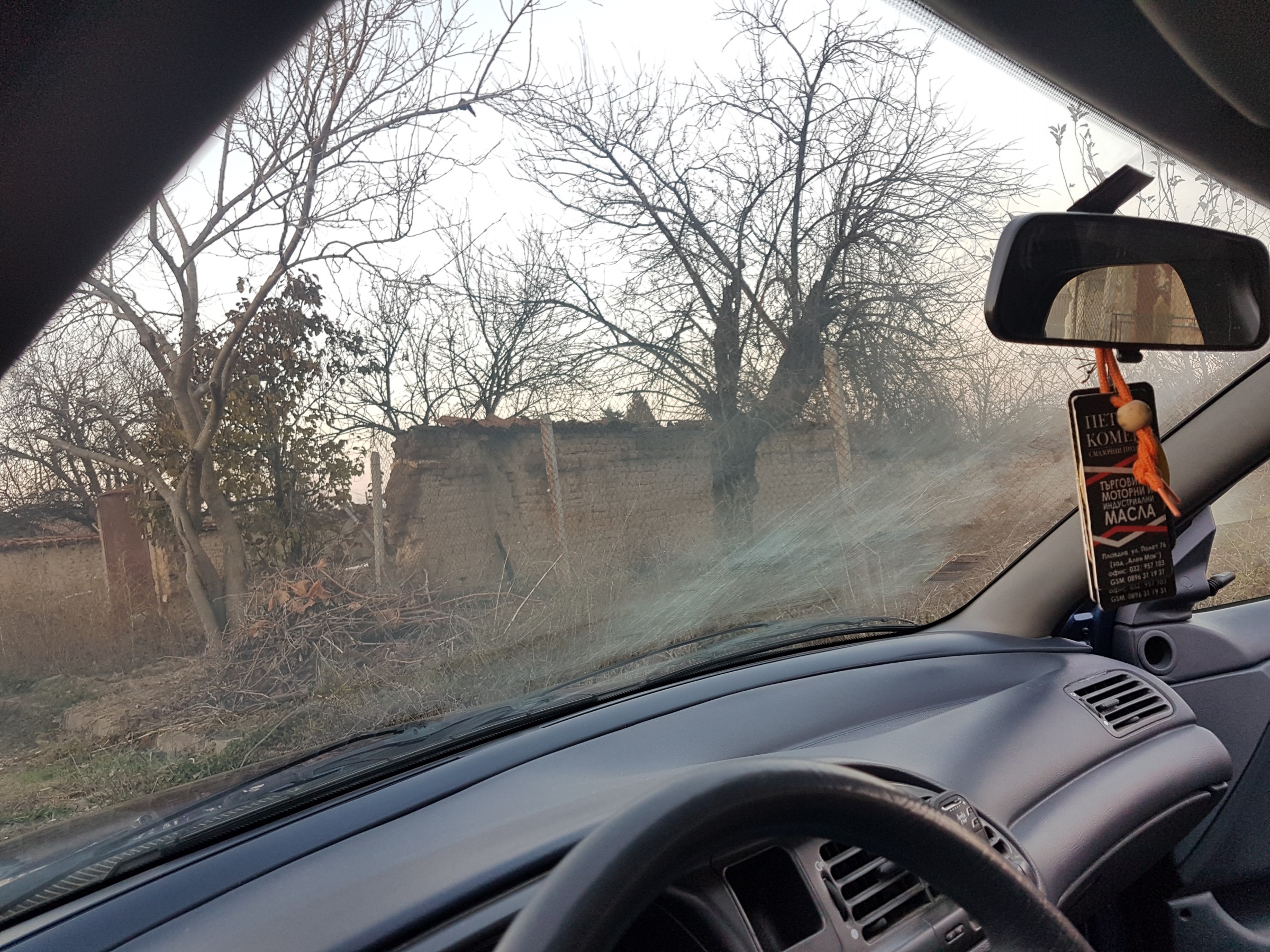

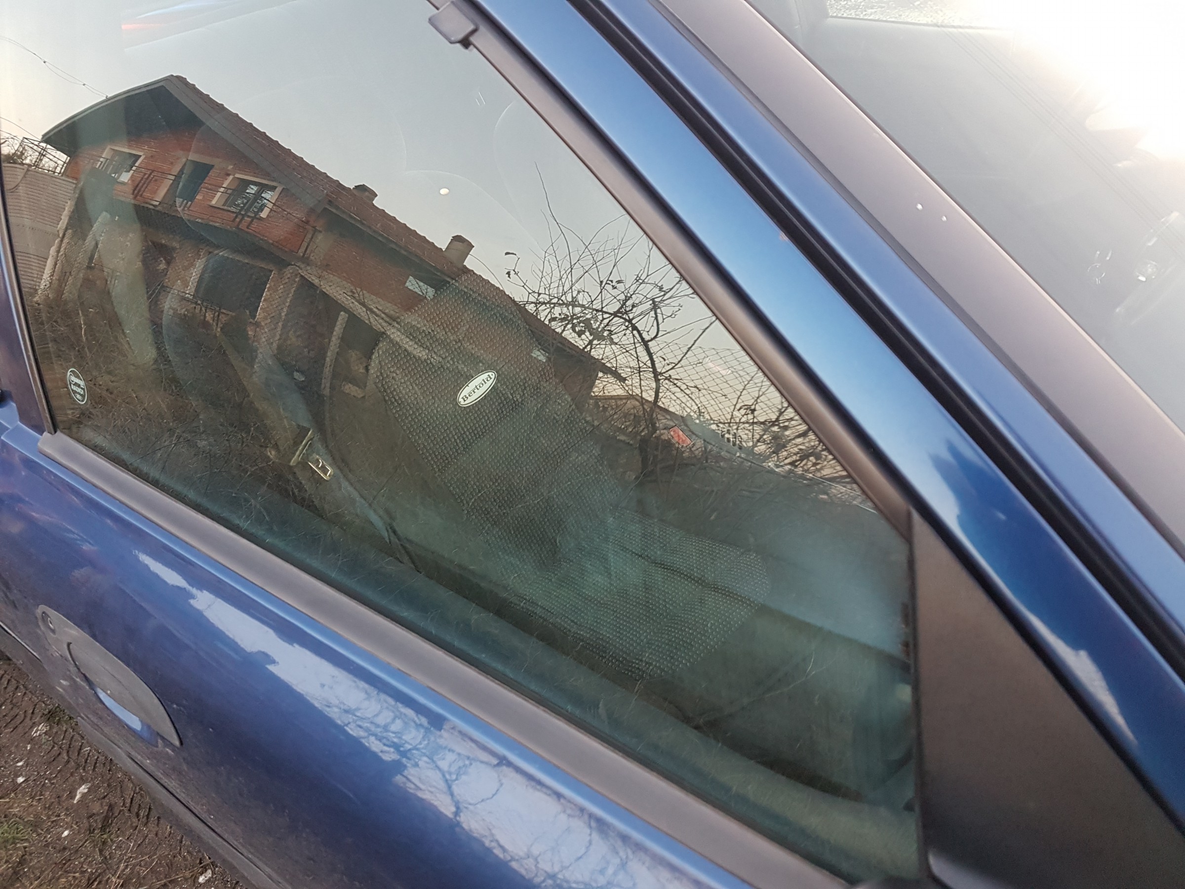

Колата е Мондео МК1. От известно време стъклата започнаха да се омазняват от вътрешната страна ( най-много челното и двете предни странични ). Качвам и снимки за да видите как изглеждат проблемните зони.
Проблема е голям, тъй като вечер пред мен имам не стъкло, а огледало
Омазняването го забелязвам тази зима за първи път, а колата я имам от 6 години.
Наблюдава се само когато работи парното на колата. Нямам климатик. В колата не се пуши. Стъклата се поддържат чисти. Не се оправят при отваряне на прозорците.

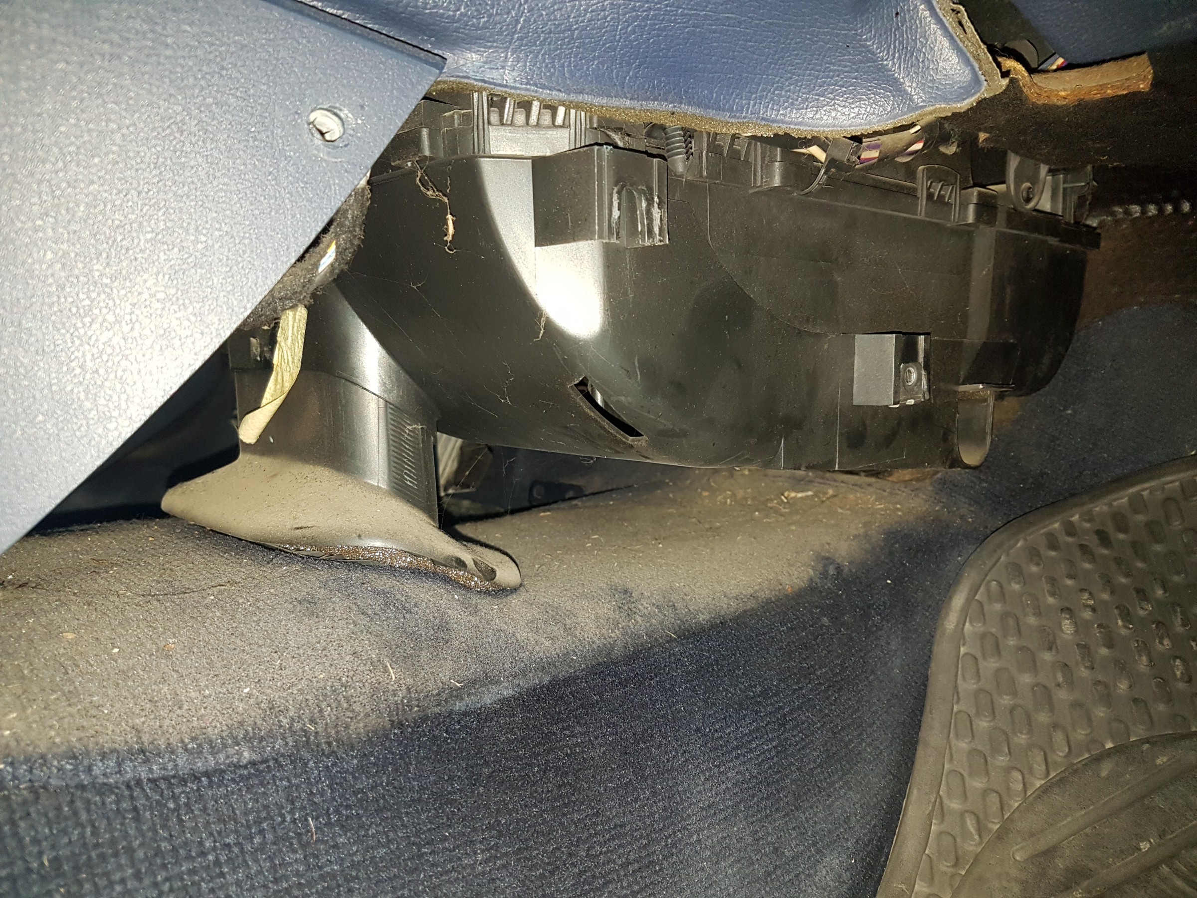

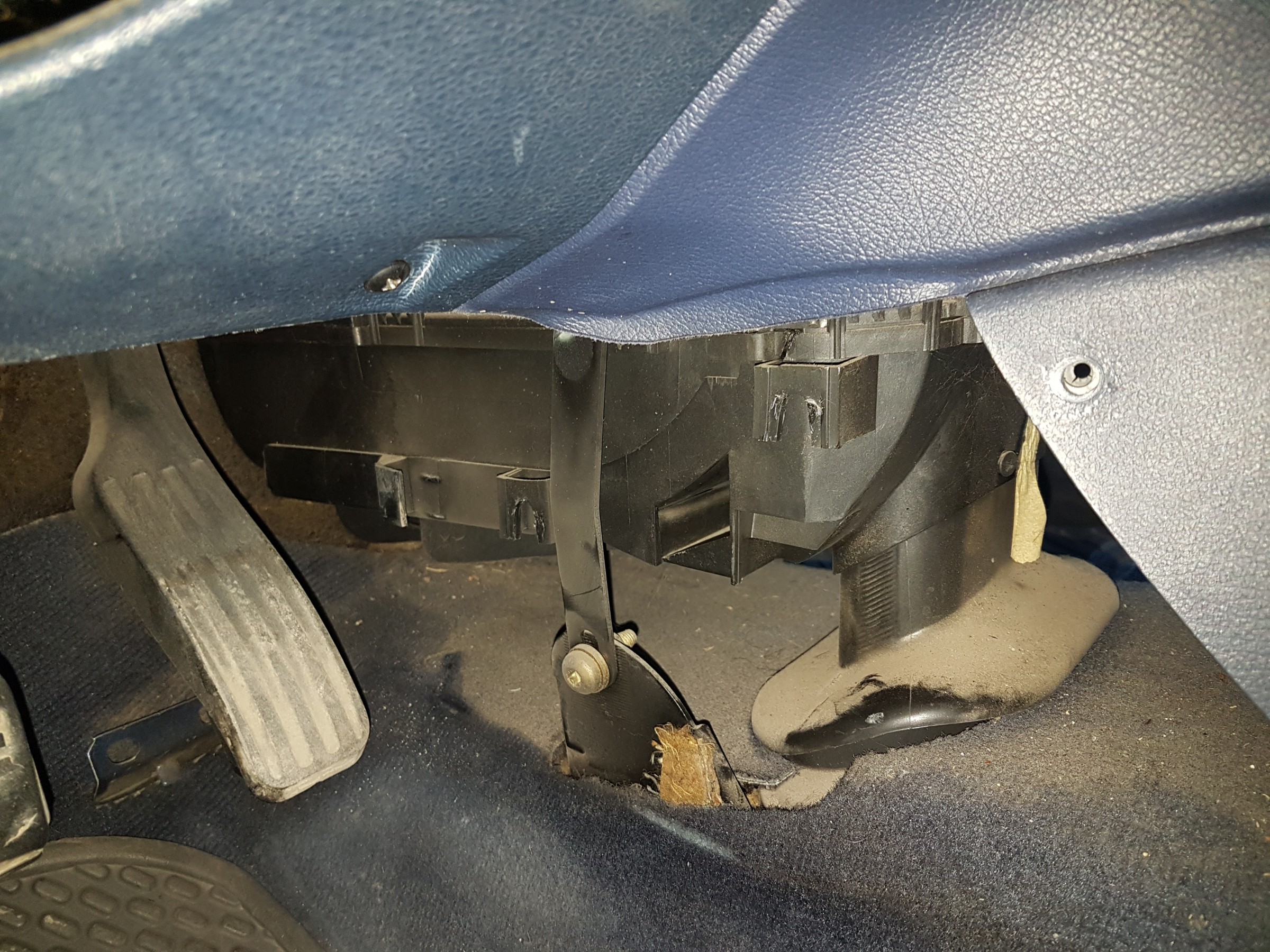

Днес отворих пластмасите, които са долу в краката на шофьора и пасажера, където е предполагаемото място на радиатора на купето, но няма и капка, която да подсказва за течове.
