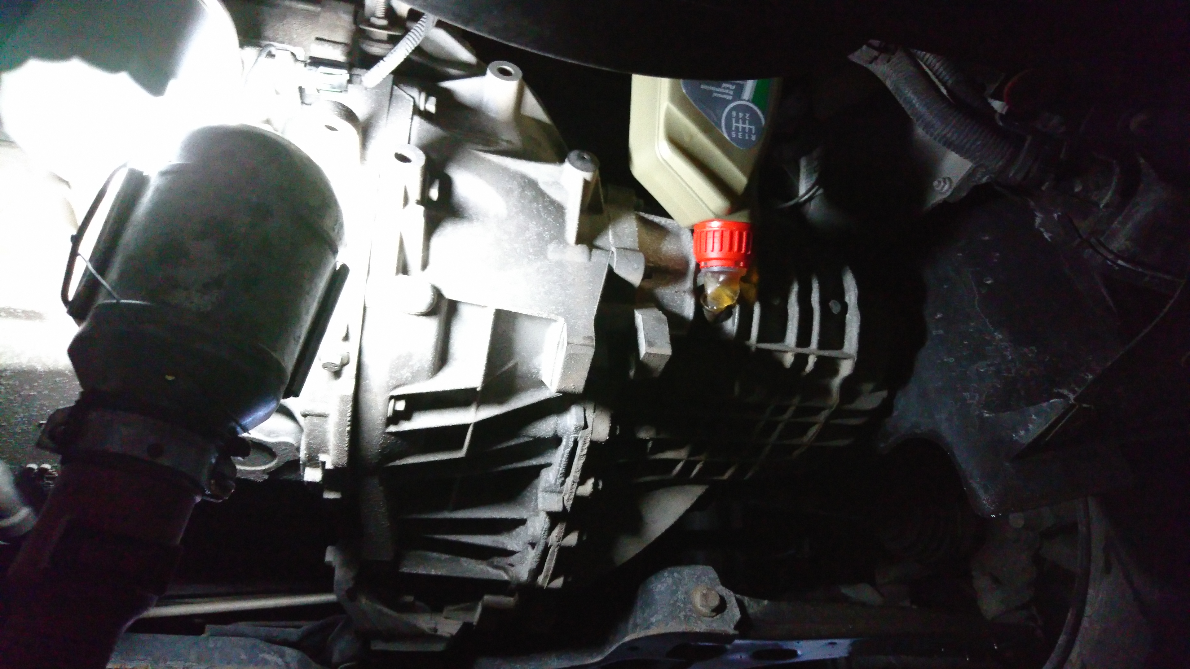

Благодаря ви за отговорите. Мисля, че моята кутия е MTX-75.
А следното видео демонстрира как се извършва смяната >> https://www.youtube.com/watch?v=GittEkmWN5I
Вижда се, че има пробка и за източване, и за наливане.
Тук пък го има подробно описано >> https://www.fordwiki.co.uk/index.php?ti ... Oil_Change
Поздрави,

Аз миналата седмица сменях маслото на ръчната скоросна кутия на моя C-MАХ и потвърждавам, че има две пробки: за източване и наливане. Взех си Castrol Syntrans Multivehicle 75W90 от maslata.bg. Честно казано не намирам разлика с преди смяната, може и старото масло да си е било ОК. Купих си 2 бутилки от по 1л, сипах ги и двете. Бутилките си имат гърловина и не са необходими разни маркучи за наливане.
